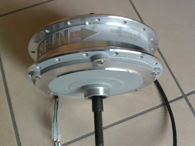

daniele la foto del motore orami la trovi sul loro sito (quando l'ho ordinato io mostrava le foto del "classico" bpm)
cambia la forma,manca ogni marchio 8fun sul motore, non ci sono le viti ma serve un apposito estrattore per aprire il motore, per il resto non l'ho provato perche ho intenzione di avviare il reclamo paypal. l'impressione complessiva è che sia, comunque, un motore piu scadente (sicuramente meno rifinito)!!!!!!!

le foto sul sito mostrano un motore con il marchio 8FUN

se guardate bene però dalla foto si vede che non ha le viti ma le scanalature per l'estrattore, poi i motori 8fun riportano in rilievo lucido il marchio, mentre sul loro motore non c'è nulla se non l'incisione con scritto bpm, il codice, i v ed i w
le misure ad occhio sembrano le stesse

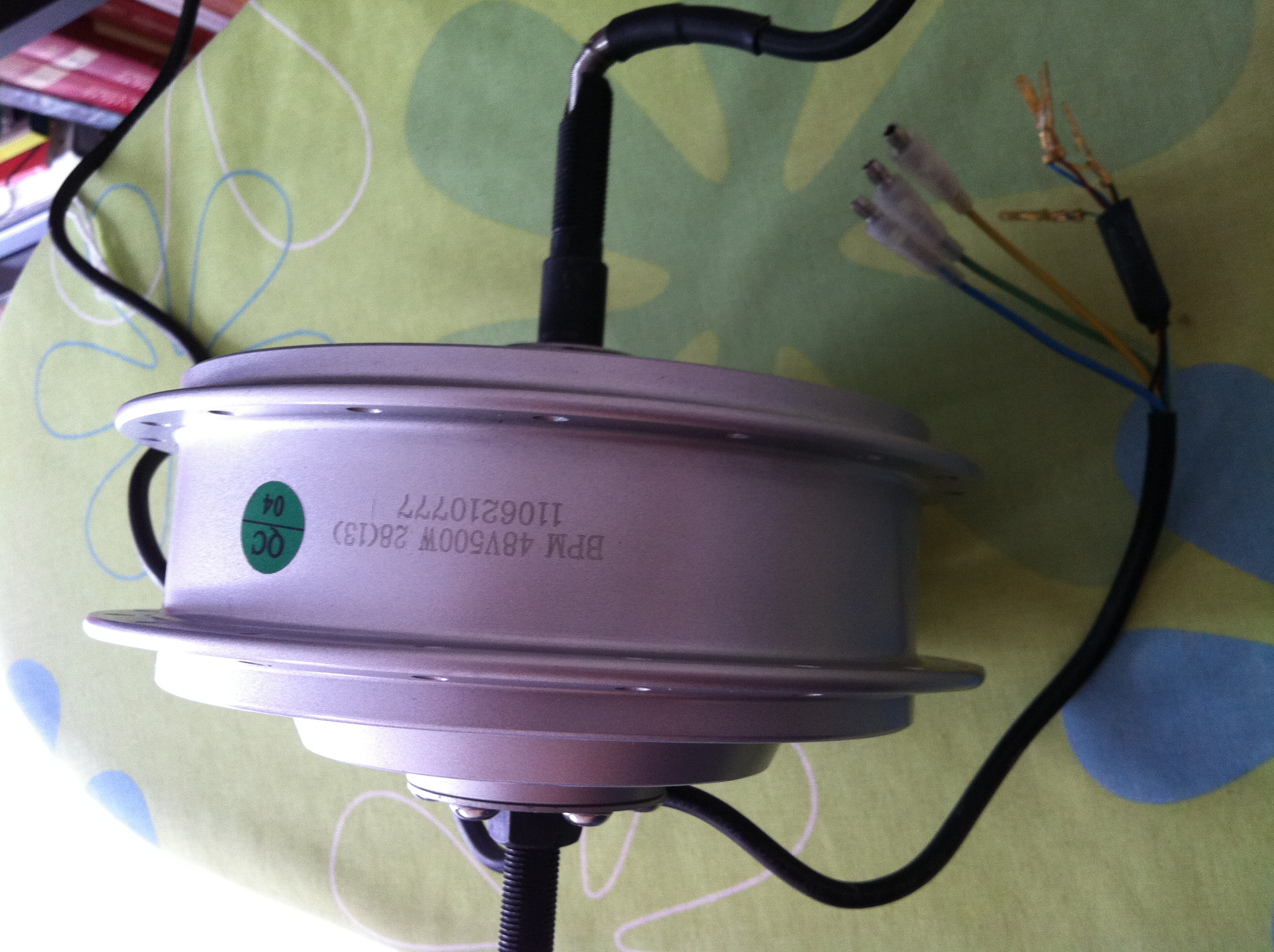

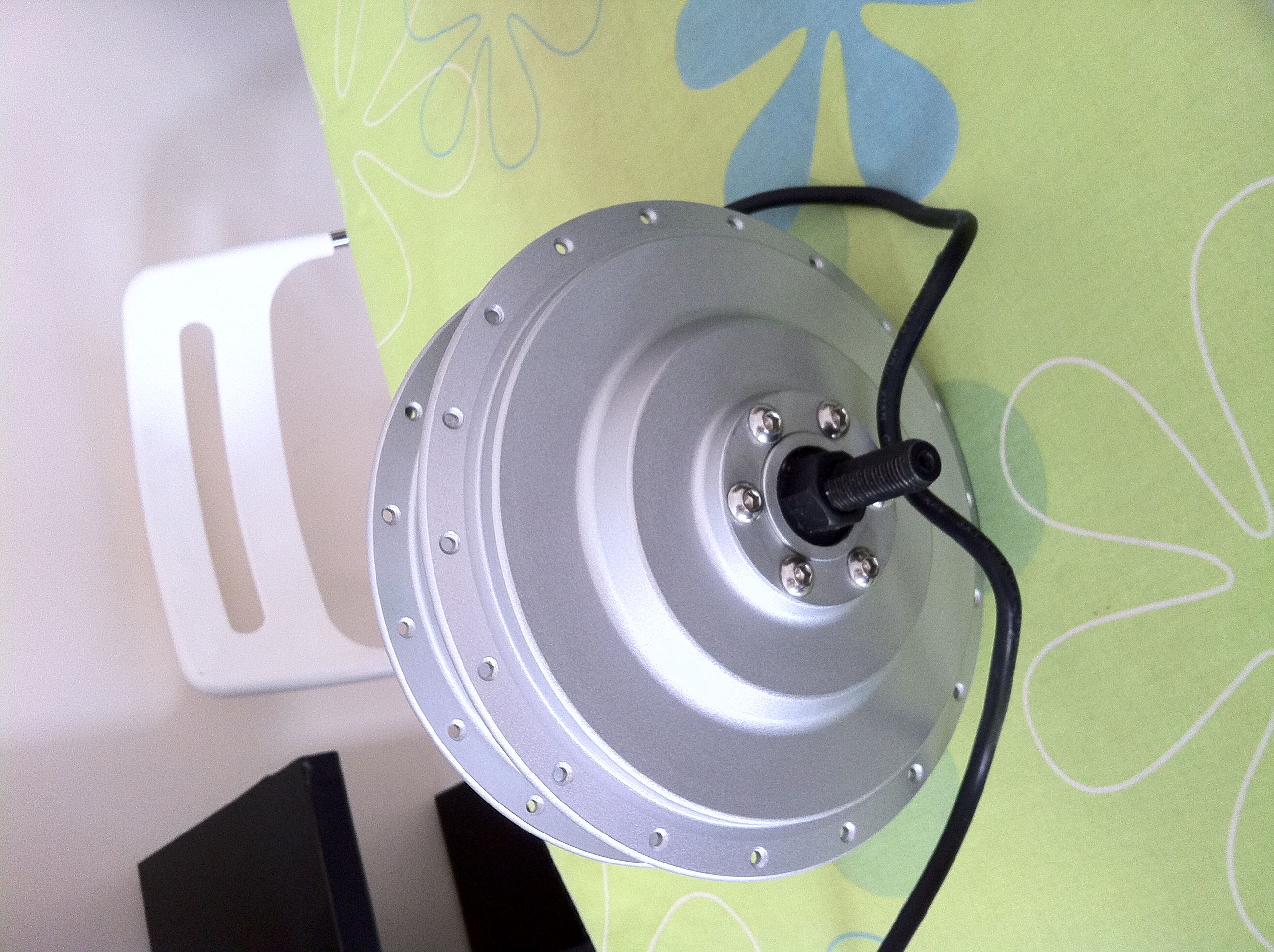

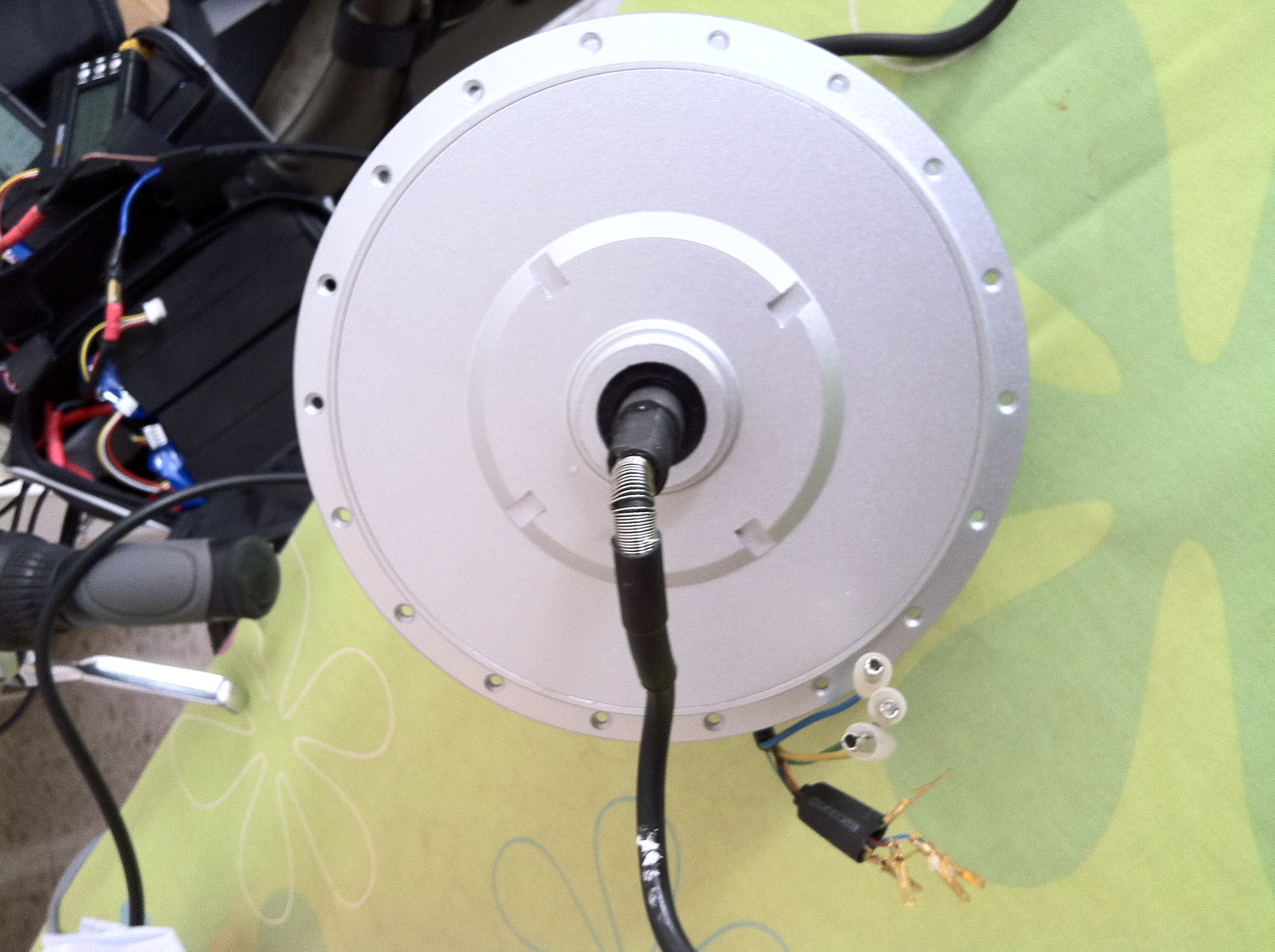

Inserito il - 25/07/2011 : 23:20:15  Mostra Profilo Invia a surfistavencente un Messaggio Privato  Rispondi Quotando
tittopower ha scritto:
@surfistavencente:
non è che puoi postare un po di foto e fare un report su eventuali differenze dal classico BPM ?
...praticamente un altro motore rispetto al "classico" bpm, almeno il cavo è marcato 8fun
1683,62 KB
2178,59 KB
2044,72 KB
S
tittopower
1594 Messaggi
Inserito il - 25/07/2011 : 23:54:28  Mostra Profilo  Visita l'Homepage di tittopower Invia a tittopower un Messaggio Privato  Rispondi Quotando
E' lui è lui, non ti hanno fregato è il nuovo BPM. Sicuramente alla fine è più bruttino e più scomodo (difficile aprirlo senza l'apposita chiave), ma dovrebbe consentire di montare più agevolmente i 9 rapporti.

Inserito il - 26/07/2011 : 14:57:52  Mostra Profilo Invia a zappan un Messaggio Privato  Rispondi Quotando
Scusate ma guardando bene la foto non riesco a vedere l'attacco a vite per il montaggio della cassetta
Non è che è un modello front?

surfistavencente
101 Messaggi
Inserito il - 26/07/2011 : 23:52:11  Mostra Profilo Invia a surfistavencente un Messaggio Privato  Rispondi Quotando
l'attacco c'e' ma non si vede! sono riuscito ad eliminarlo in ogni prospettiva ;-)
@ barba avrei bisogno di un calibro per essere preciso nelle misurazioni, ma ad occhio
ti posso dire che hanno le stesse misure, con qualche mm in meno per il nuovoprprio all'attacco della ruotalibera
