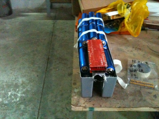

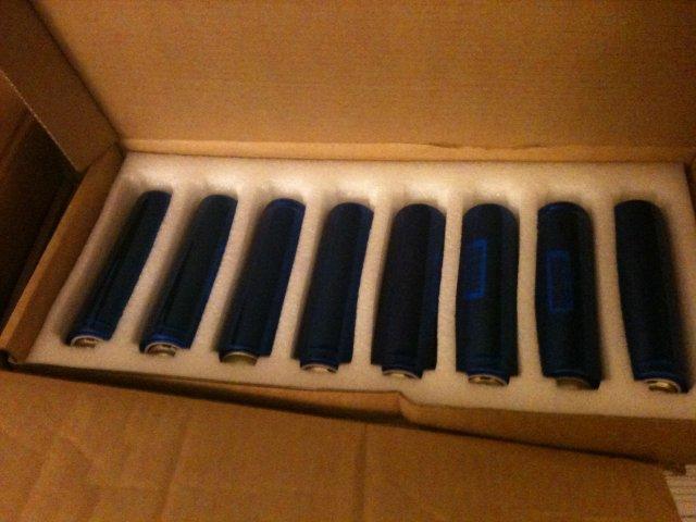

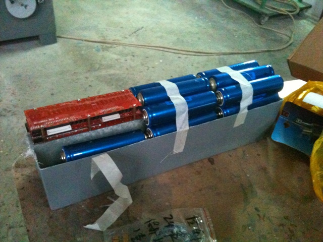

evviva sono arrivate:
1288,79 KB

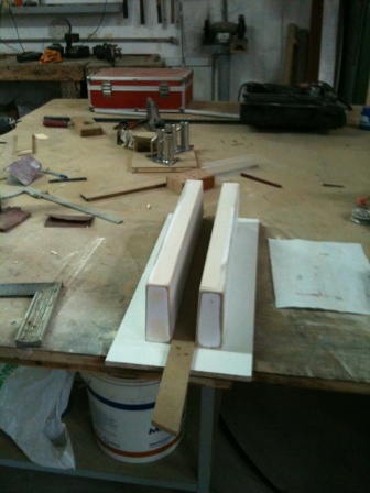

Ora avrei intenzione di costruire questo portabatterie per 38140 in carbonio da applicare sul tubo orizzontale del triangolo.
Allegato: contenitore 38140.pdf
60,81 KB
Che ne dite?
Mi farebbe piacere un vostro commento e magari qualcuno con cui condividere i costi visto che farne 50 cm o 1 metro è praticamente la stessa cosa....

Inserito il - 17/09/2010 : 20:39:26  Mostra Profilo  Visita l'Homepage di Daniele Consolini Invia a Daniele Consolini un Messaggio Privato  Rispondi Quotando
Purtroppo non si vede la foto, sob.
Il porta batteria da 130mm di larghezza non è un poco troppo?
Bella l'idea del carbonio!

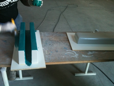

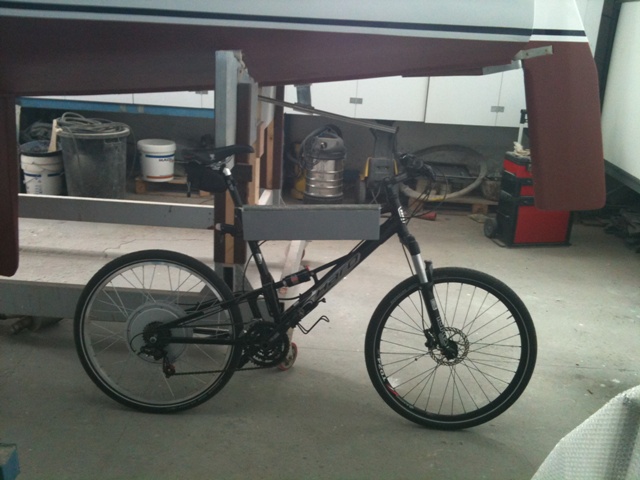

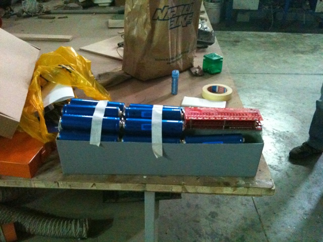

Decisamente per le foto sono negato.
Ci riproverò ma non era niente di speciale, il solito contenitore a cofanetto con le 12 38140 ben allineate.
45,76 KB

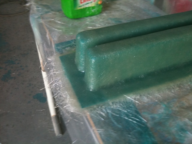

Per quanto riguarda il contenitore me lo hanno proposto anche in vetroresina, ma il maggior costo è lo stampo e quindi....
Forse hai ragione, 130 sono veramente al limite, ma non vorrei trovarmi con un cannone sulla bici.
Devo decidere prima il materiale finale (carbonio o vetroresina) e dopo eventulmente aggiungere gli spessori delle quattro paretine verticali.
Per ora sto realizzando un prototipo in polistirolo per vedere se calza...
Vi farò sapere

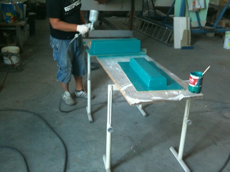

Ciao Pino, avrei dovuto chiamarti, ma sono stato fuori.
Scusami per la cattiva educazione.
Lo farei realizzare ad Agnano, ad un tiro di schioppo da te...
Il resinatore è un amico con il quale ho realizzato una barca, quindi ci si può parlare tranquillamente.
Ammortizzato il costo dello stampo penso si possa stare intorno ai 150€, ma è una mia idea, non posso giurarci

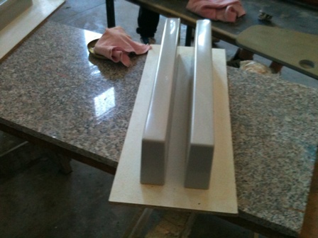

Con la vetroresina costerebbe molto meno, la differenza di peso con il carbonio, viste le piccole dimensioni del contenitore, non dovrebbe essere significativa ed è molto più lavorabile. Se poi ci si aggiunge la questione conduzione corrente ed isolamento.... quasi quasi cambio programma, anche perchè 1 mq di carbonio preimpregnato va acquistato nei negozi di aeremodellismo ed a prezzi da amatore. €40/mq)
S poi proprio voglio l'effetto carbonio il trucco c'è, me lo hanno spiegato i resinatori.

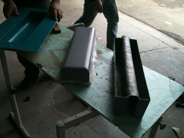

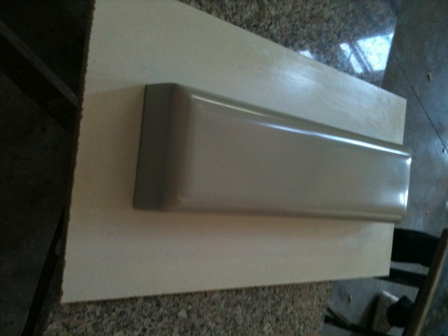

Comunque al momento sto pensando allo stampo, in tre/quattro giorni dovrebbe essere pronto e carrozzato a specchio.
Se ci sono cointeressati fatemi sapere.
Speriamo tutto ok.

Inserito il - 08/10/2010 : 18:39:12  Mostra Profilo Invia a gfp un Messaggio Privato  Rispondi Quotando
Torno al contenitore per le 38140.
Ho finito il modello.
60,5 KB
46,62 KB
Ora inizio lo stampo.
Dopo aver cerato alla morte si passa al gel coat.
50,65 KB
50,43 KB
47,21 KB
48,55 KB
57,9 KB
La prossima settimana sformo lo stampo e realizzo la prima stampata.
Una fatica, ma tutto sommato divertente.
Se qualcuno è interessato, sono sembre qui....

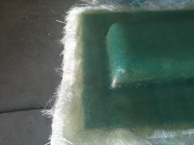

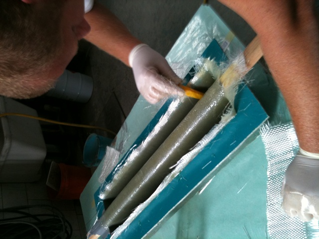

Inserito il - 15/10/2010 : 16:57:16  Mostra Profilo Invia a gfp un Messaggio Privato  Rispondi Quotando
Quasi ultimato lo stampo...
92,1 KB
86,31 KB
Ora inizio a stampare il contenitore:
110,6 KB
108,4 KB
La prox settimana sformo e vi farò sapere....
se tutto va come deve le 24 38140 ci staranno comode.
Lo stampo è a disposizione di tutti.... fatemi sapere.
gfp

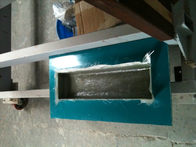

Inserito il - 18/10/2010 : 18:54:30  Mostra Profilo Invia a gfp un Messaggio Privato  Rispondi Quotando
OK, allora ho sformato contenitore e coperchio....
100,67 KB
Una prima prova sulla bici, sembra che calzi anche se in un modo o nell'altro la linea è appesantita.
Spero che verniciando di nero il contenitore appaia meno evidente.
107,12 KB
Una prova di "farcitura con le 38140.
Mi sembra ci stiano tutte.
129,69 KB
134,89 KB
131,37 KB
Un piccolo aiuto:
chi mi posta lo schema di collegamento del bms per le 24 celle in serie?
HELP!!!!
gfp

Bellissimo lavoro, davvero complimenti.
Prima o poi imparerò anche io ad utilizzare materiali di questo tipo! :D
Cmq metterei un'ulteriore strato di isolante tra le celle... non vorrei che ti succedesse come a Jonathan, dai un'occhiata qui:
http://www.jobike.it/forum/topic.asp?TOPIC_ID=8098
RR6.3 con cyclone
FR6 con Crystalyte
gfp
106 Messaggi
Inserito il - 19/10/2010 : 08:51:01  Mostra Profilo Invia a gfp un Messaggio Privato  Rispondi Quotando
Accidenti!!!!
L'isolamento tra le celle e delle celle è ASSOLUTAMENTE NECESSARIO.
Grazie per la dritta.
gfp
Inserito il - 19/10/2010 : 09:12:17  Mostra Profilo  Visita l'Homepage di Daniele Consolini Invia a Daniele Consolini un Messaggio Privato  Rispondi Quotando
Alla faccia! celle ad alta scarica in corto....brrrr....beh, Jonathan ha dimostrato che perlomeno sono sicure!
