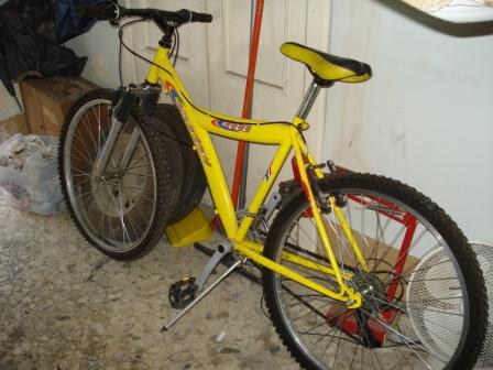

Allora ragazzi ho trovato la bici (me l'hanno regalata) sotto cerco di postare la foto, volevo chiedervi se potrebbe andare.
inoltre chiedo se per le carqatteristiche che vi ho scritto negli altri post posso montare il KIT REAR NINE CONTINET RH205S HIGH TORQUE 36/48 250/350W 17A -26"
quale tipo di batteria al litio posso montare per non avere nessun tipo di problema e da chi la posso comprare.
sulla bici ho intenzione di montare parafanghi ant e post compresi i porta pacchi
P.S.: che significa high torque e devo apportare qualche modifica alla bici
LE FOTO NON ME LE CARICA NON SO PERCHE

Inserito il - 27/09/2010 : 14:18:31  Mostra Profilo Invia a jovetic un Messaggio Privato  Rispondi Quotando
questa è la bici spero che vada bene
accetto tutti i consigli da parte vostra
32,3 KB
Inserito il - 27/09/2010 : 14:37:09  Mostra Profilo Invia a elle un Messaggio Privato  Rispondi Quotando
la bici pare adatta
il problema è il peso delle batterie al piombo, che andrà a gravare assieme al motore tutto sulla ruota di dietro... con batterie lifepo, comunque più leggere, forse potresti anche riuscire a fissarle nel triangolo (il telaio ha gli attacchi per il portaborraccia?)

no il telaio non ha gli attacchi per il poratborracce, ma ho cambiato idea sulla batteria, dato che la bici me l'hanno ragalata ed avendo cosi risparmiato circa 150 euro ho intenzione di prenderla al litio: adesso vorrei solo sapere se posso metterci questo:
KIT REAR NINE CONTINET RH205S HIGH TORQUE 36/48 250/350W 17A -26", inoltre volevo sapere cosa dovrò comprare che non è compreso nel kit ad es: copertone con relativa camera d'aria quale tipo e da chi..ecc..
