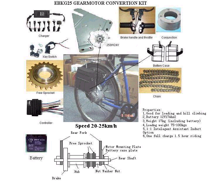

Salve ho trovato questo kit su internet, ma non ho la minima idea su come si possa montare... qualcuno lo ha già?
Ecco la descrizione:
kit trasformazione bici in elettrica, motore 24v da 280w 2750 rpm, BASTA UN PO DI INGEGNO SULLA TRASMISSIONE E IL GIOCO è FATTO!!!!! PER CHI ACQUISTA IL KIT IN REGALO CATENA E CORONA STESSO PASSO DEL MOTORE!!!!
allego pure la foto....
Chi di voi è il genio?

E' un motorello a spazzole, andrebbe montato tipo i cyclone o gli antrieb, vedi questa foto per farti un'idea:

Il kit che hai preso per una bici non ha tutti i pezzi.
Mi sa che non ti hanno dato dei pezzi tipo la staffa di fissaggio per il motore e la corona a frizione da montare dietro sulla ruota.
Mi sa che dovrai farti aiutare per montarlo in modo artigianale facendoti i pezzi mancanti.
Ti mancano
1 la staffa di fissaggio per il motore
2 la corana a frizione per montarla sulla ruota dietro
3 il motoriduttore che potenzia il motore riducendo il numero di giri
4 la catena che collega il motore alla ruota
Questo tipo di motore solitamente lo usano da montare sui monopattini elettrici. es www.drcsrl.it
Per arragiarti potresti comprare dei pezzi
li vendono in America
http://www.electricscooterparts.com/
Allegato: currie.bmp
1453,61 KB

Quel motorello a spazzole non demoltiplicato non ha niente a che fare col Cyclone o gli Antrieb.
Viene abbinato ad una corona grande che è fissata alla ruota posteriore che serve a demoltiplicare.
Ecco la sagoma della corona con le misure che mi ha mandato il venditore di quel kit.
Manca la staffa di montaggio, una ruota libera e il PAS.
Pensavo di comprarlo per divertirmi un pò ma poi ho cambiato idea perchè ho poco tempo.
Può essere indicato solo a chi ha buone capacità manuali e tempo; certamente non a un neofita.

Quoto Dasti, mancano i particolari da lui indicati e comunque è un kit per esperti di bricolage.

si lo avevo segnalato io gia' qualche mese fa. Tra l'altro penso che la corona abbia un passo non standard (magari quello delle catene delle minimoto cinesi e' uguale). Comunque se hai tempo per quei soldi ti ci diverti a sistemarlo!
Inserito il - 27/09/2010 : 22:48:06  Mostra Profilo Invia a Dasti un Messaggio Privato  Rispondi Quotando
Esatto la catena (data in dotazione assieme alla corona) ha il passo delle catene delle minimoto cinesi.
Se ci si vuole dedicare un poco c'è da passarsi qualche ora.
I feedback del venditore per questo oggetto sono tutti positivi, inoltre è molto disponibile.
Ripeto il kit può essere indicato a chi ci sa fare un bel po' con gli attrezzi, ha inventiva e tempo.

E già. Hai centrato in pieno! Anche se ho capito bene come montarlo(grazie soprattutto alle foto allegate) non saprei saldare o autocostruire i pezzi che mancano.
Peccato! Alla prossima.
