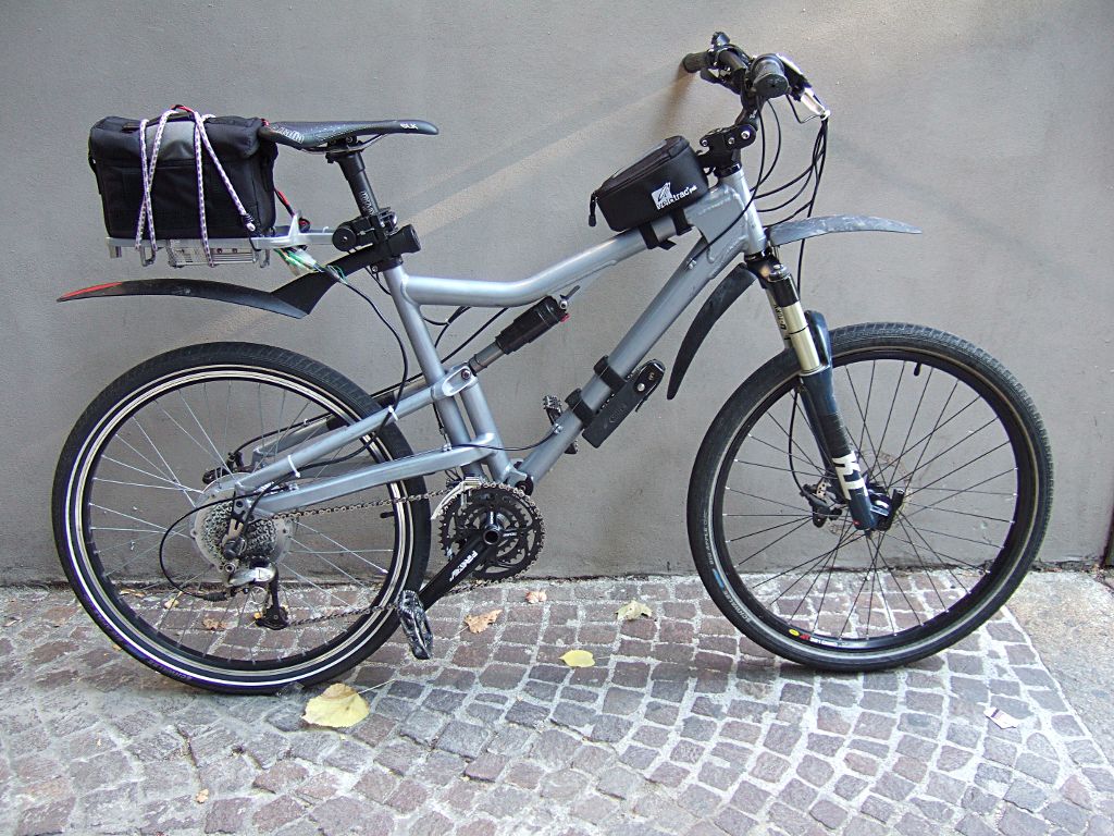

Con la scusa metto un po di foto della bici con i lavori
ancora provvisori....

bella bici!

La bici è davvero un bel mezzo!!!!

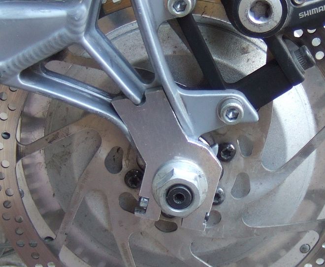

Notevoli anche gli anti torque!

Gli antitorque sono stati un paio di mezze giornate di lavoro
ma avevo troppa paura di buttare il telaio.....

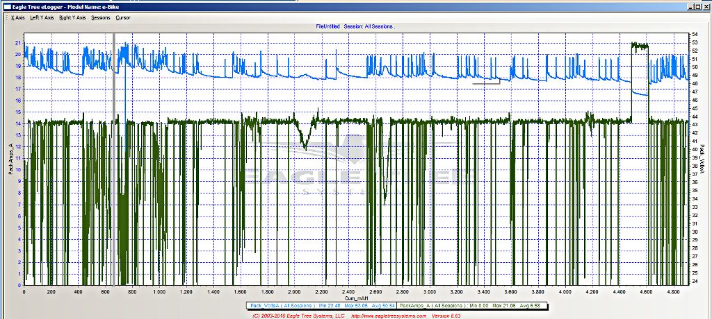

Dunque, ho attaccato un EagleTree, che altro non e' che un
datalogger, vi allego i risultati.
Per le velocita', a 36v viaggia a 36Km/h in pianura, potenza a 2,
senza pedalare.
Con la potenza a 3, arriva sempre a 36Km/h ma con molto piu' spunto e
anche con salite discrete un piu' che ottimo tiro.
Perde molto nelle rampe del garage dove anche a 2 bisogna aiutarla.
Con la potenza a 1 si viaggia a 32-34Km/h con uno spunto bassissimo,
ma accettabile se non ci sono salite.
A 48v viaggia a 38-40Km/h a 2 uno spunto e un tiro notevole,
ma a mio parere sembra sentirsi meno della 36v.
Purtroppo ho fatto un solo test a 48v perche', appunto,
la batteria e' una ciofeca ed e' senza BMS (si e' rotto,
ne sto' aspettando uno nuovo) quindi non la sto' spremendo.
Appena e' completa di BMS faccio altri test.

Vadda complimenti anche da parte mia per la bici
e paricolarmente per i torque arm
ma mi incuriosisce anche la ruotalibera con i fori, che tipo è?

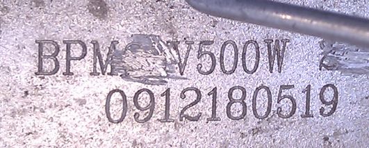

per quanto riguarda il BMP ricordo che esistono vari modelli il tuo a quanti volt nasce 36V o 48V potrebbe essere questa la differenza che ti fà avere dei riscontri deiversi sul tiro, avevo letto sul foro tempo fà che i piccoli bafang posteriori avevano lo spessore dei cavi degli avvolgimenti diversi in base ai modelli da 24V o 36V pur avendo la stessa potenza da 250W e qualche utente riscontrava effetti simili ai tuoi ...
Per curiosità puoi riportare il dati del tuo motore tipo questi

Chiedo scusa Vadda, ma purtroppo fatico a leggere le legende del grafico e non riesco ad interpretarlo!
Sotto ci sono i Wh esatto?
Il tracciato sotto è una tensione? Quello sopra un consumo Ampere?
Scusa se ti stresso, ma credo sia un'analisi interessante
e credo sia anche molto utile a tutti!
Se non sbaglio, il grafico discrimina tutti i momenti di fermo,
in quanto gli Ah non aumentano se non c'è consumo.
Immagino sia questo il motivo per cui la corrente non scende mai sotto un determinato livello.
Se la curva sotto sta per la tensione, non capisco il
motivo di cali così bruschi e di quel picco in alto a destra! help!

Appena scendo controllo la sigla, ma mi sembra ce ci sia di sicuro un 500W .
Nel grafico, l'asse X e' il consumo cumulativo di A espressi in mA,
infatti il totale del consumo e' stato circa 4900mA (x 15Km di percorso)
Il grafico blu' e' la tensione e la scala e' sull'asse Y di destra.
Il grafico verde e' la corrente instantanea e la scala e' sull'asse Y di sinistra.
E' interessante notare come con l'uso dell'acceleratore al posto
del PAS i consumi siano piu' elevati, visto che il polso e'
mooolto/troppo veloce nella rotazione
Il grafico della corrente e' praticamente fisso a 14A,
(apparte un picco di 20A verso la fine a posizione 3, era una
discreta salita ) che e'
appunto il limite imposto dalla centralina con l'interruttore
in posizione 2.

noto che sotto carico la batteria va presto a 49V. Io con lifepo4 prismatiche 48V 12Ah i primi due terzi dell'autonomia
li faccio sempre sopra i 50V con carichi sempre di 14A (~700W), dopo anche la mia scende un poco sotto i 50V per poi ovviamente
scendere drasticamente a fine carica. Poi non so quanto precise siano queste misure. Io ho un wattmetro Turnigy

Vadda ma sei sceso per controllare i dati del tuo motore? è un 36V? Che fosse 500W si era capito ma i voltaggi non sono tutti uguali ... quindi si può verificare l'effetto di cui sopra.
vadda
174 Messaggi
Inserito il - 29/09/2010 : 15:51:33  Mostra Profilo Invia a vadda un Messaggio Privato  Rispondi Quotando
Nella parte cancellata credo ci si scritto 36V.
Questo motore e' stato preso da Alcedo ed e' il BPM
ad Alta Velocita'.
L'altra parte cancellata credo sia la misura del cerchio.
