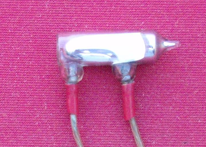

Mi mettete paura; penso allora di mettere in serie all'interrutore che comanda la centralina un interrutore a mercurio, che la spegne se la bici non è verticale.
Te lo sconsiglio vivamente!!!!
Il contatto che hai intenzione di mettere provocherebbe una serie spike durante la marcia che se non percepiti ti potrebbe fottere qualcosa.
Inoltre il mercurio non sempre apre completamente se non in posizione ottimale,e pertanto potresti finire non del tutto orizzontale e continuare ad avere il motore che gira.

hp9000 ha scritto:
Allego la foto dell'interrutore a mercurio che intendo usare; l'ho sottoposto a sobbalzi e vibrazioni: per inclinazioni inferiori a 20° il contatto è sicuro, se poi l'inclinazione supera i 25° l'apertura è certa; a bici caduta l'inclinazione è in ogni caso abbondantemente superiore, quindi il contatto è sicuramente tolto. Penso che le tue perplessità non abbiano ragione di sussistere.

pardus ha scritto:
hp9000 ha scritto:
78,66 KB
Lo hai collegato ad un sistema capace di memorizzare il passaggio di stato,tipo un flip flop o qualcosa di altro?
Perchè il fatto che non senti strattonare o calare la velocità è solo perchè gli spike che si generano sono velocissimi.
Credimi,è impossibile che un contatto al mercurio ad ampolla come quello visto non apra mai quando prendi delle buche.
Io non lo farei fossi in te.
Veramente l'ho già fatto da alcuni giorni e non ho nessun problema.
Non saprei come rilevare gli spike velocissimi di cui parli, io ho semplicemente sperimentato con un led, che ha mantenuto sempre la stessa luminosità anche su strade molto accidentate.
