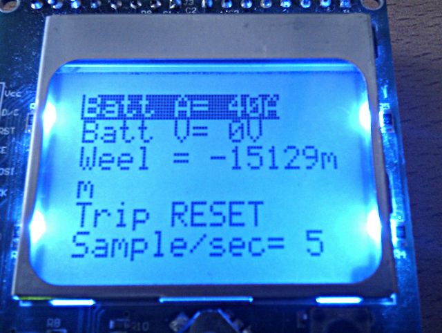

Volevo presentarvi un "Cycle Analyst" fatto in casa,
un progettino che avevo iniziato l'anno scorso e
(come al solito) abbandonato.
L'ho ripreso in mano adesso che ho messo su la MIA
e-bike.

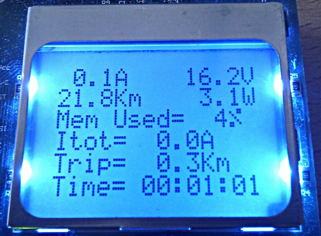

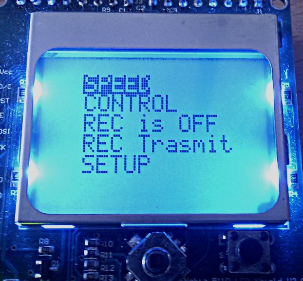

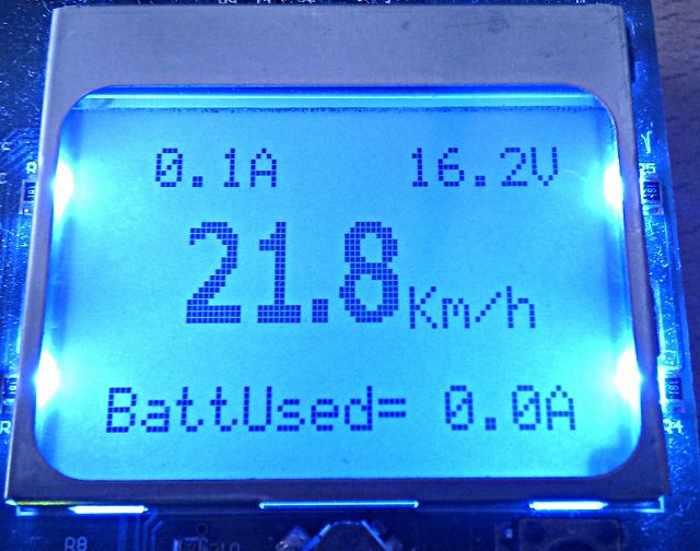

Le funzioni principali solo quelle di monitorare
il consumo di corrente, la tensione del pacco,
i watt consumati, la velocita' corrente e
i km percorsi, in due schermate da scegliere.
Il prototipo delle foto fa' anche da DataLogger,
registra i dati su delle memorie in modo
che a casa ci si possa studiare e fare un grafico.
Riprendendolo in mano adesso, in realta',
ci sono svariate migliorie da fare.
La prima e' quella di levare lo stadio di alimentazione
e sfruttare i 5V che qualsiasi centralina eroga
(Per fare lo stadio di alimentazione a 5V partendo
per esempio da 48v ho utilizzato un circuitino
switching che mi ha portato via settimane di studio :-| ) .
Poi la velocita', invece di usare un contatto reed, come i classici
contachilometri, lo volevo attaccare ai sensori del motore,
per i motori non sensored si potrebbe usare una delle fasi,
opportunamente isolata.
Le momorie sono utili ma molto lente nel passare i dati al PC,
ne volevo fare una versione che tiene solo gli ultimi dati registrati
di consumo batteria.
Dovrei passare ad un'altro tipo di schermo LCD a colori che
registra su microSD, ma e' costoso piu' del doppio e di
scarsissima reperibilita'.
Leggendo poi il thred sull'interruttore con mosfet
credo che, pilotandolo in PWM, si possa implementare
una funzione di limitazione della corrente/velocita',
questo pero' me lo devo far spiegare da qualcuno che ci capisce :-)

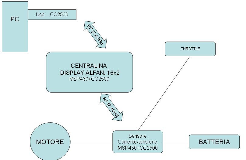

l'msp430 costerà 50 centesimi ma è nudo e crudo, bisogna far tutto. io ho provato un arm7 con la gestione dell'usb (philips lpc2148) ma nacora non ho preso kit col display. l'arm ha fino a 512k di flash mi pare. Non ho ancora fatto i conti diquanta memoria serve. Bisognerebbe fare una lista dei parametri da memorizzare e dimensioni di ognuno, risoluzione richiesta, intervallo di campionamento e max tempo di logging. Visto che si tratta di un progetto bello direi di volare alti e casomai scendere...per i prezzi

io avevo pansato a un sistema un po' più complesso ma mi attira molto l'idea di realizzare il tutto ...senza fili
siccome sto mettendo le mani su un kit di ricetrasmissione low power dedicato a questo tipo di applicazioni avevo in mente qualcosa di simile:
33,02 KB
in pratica il sensore è "intelligente" e comunica con un protocollo i dati (corrente-tensione-velocità istantanee) alla centralina; in cambio ne riceve qualche impostazione (tipo corrente max) che poi memorizza in flash, quindi anche se manca la centralina funziona lo stesso...
l'alimntazione del sensore viene con uno switching quella della centralina con batterie stilo.
La centralina fa da datalogger con memorie flash integrate (tipo 2x512 = 1MB) e scarica sul pc tramite lo stessa trasmissione su chiavetta usb...io potrei curare anche la parte del programma che grafica i dati, che ne dite?
Inserito il - 08/10/2010 : 18:26:42  Mostra Profilo  Visita l'Homepage di Daniele Consolini Invia a Daniele Consolini un Messaggio Privato  Rispondi Quotando
L'idea wireless è molto interessante, ma ci sono state esperienze di problemi ai trasmettitori vari in prossimità di bipa causati dalle emissioni della stessa, quindi non saprei se il sistema
è affidabile.
