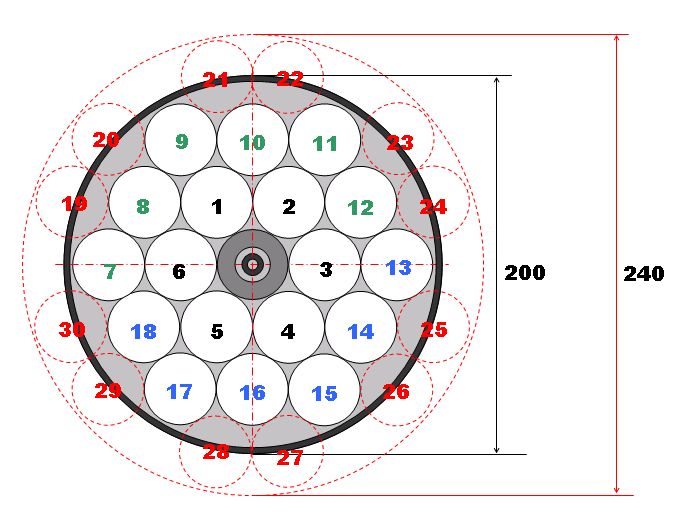

Inserito il - 06/10/2010 : 18:00:03  Mostra Profilo Invia a Bentax un Messaggio Privato  Rispondi Quotando
con le 38120 mi risulta una cosa del genere:
59,96 KB
cioè con un hub diametro interno 240mm si possono alloggiare 30 celle.. quindi:
1) 3.2V x 30 = 96V nominali in serie (troppi)
2) 3.2V x 24 = 72V nominali con spazio per eventuali bms, cavi..
3) 3.2V x 15 = 48V nominali (parallelo stesse dim. 15+15)
4) 3.2V x 12 = 36V nominali (parallelo stesse dim. 12+12)
questo sulla carta ovviamente.

Inserito il - 06/10/2010 : 19:42:34  Mostra Profilo Invia a mineblu un Messaggio Privato  Rispondi Quotando
ma le 38120 sono troppo lunghe!
Che programa hai usato?

mineblu, il disegno l'ho fatto con Word
si è vero, infatti non mi sono curato delle quote lungo l'asse del perno
inoltre la dimensione del perno è puramente arbitraria.
posso riprovare con batterie più corte e meno capienti. eventualmente si potrebbe giocare
sul diametro facendo dei paralleli. bisognerebbe riprogettare tutto l'hub però..
l'idea di guidoodiug di provare a riciclare un motore svuotato mi sembra ottima.
ci vuole un anteriore però... se no non etra nei 100mm stesso problema di cui sopra.

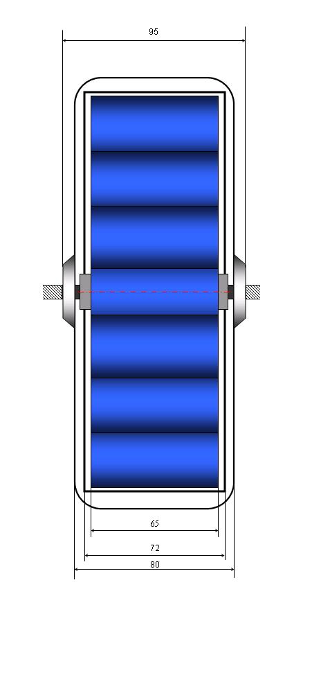

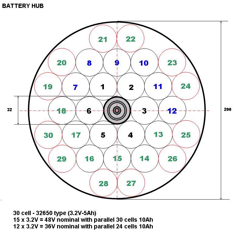

Inserito il - 07/10/2010 : 11:40:16  Mostra Profilo Invia a Bentax un Messaggio Privato  Rispondi Quotando
ecco qua! altro disegnino... con le 32650
83,74 KB
31,48 KB
il numero delle celle che ci starebbero dentro è lo stesso di prima.
a patto che il perno centrale col suo movimento abbia lo stesso diametro -oppure inferiore- del diametro delle celle, altrimenti non si riescono a disporre nella struttura esagonale più adatta.
(con un leggero aumento di diametro si riescono a posizionare altre 6 celle!)
come larghezza mi sembra che ce la si possa fare. larghezza totale dell'hub nello skizzo è 95mm, comprese le due calottine intorno al perno.
tutto l'hub mi viene alto 220 mm (non ho riportato la quota).
il contenitore delle batterie dovrebe stare solidale col perno, mentre la parte esterna dell'hub, a cui sono fissati i raggi, ruota.

Bentax
1559 Messaggi
Inserito il - 07/10/2010 : 11:45:15  Mostra Profilo Invia a Bentax un Messaggio Privato  Rispondi Quotando
il peso delle sole 30 celle mi viene 4kg, magari c'è 1 kg di altro materiale sono 5kg, è pesante ma sembra abbastanza compatibile con alcuni motori anteriori ..
il tuo Guidoodiug quanto pesa tutto completo? quali sono le dimensioni interne? (Diam. e alt.)

mineblu
975 Messaggi
Inserito il - 07/10/2010 : 12:25:52  Mostra Profilo Invia a mineblu un Messaggio Privato  Rispondi Quotando
Con le 32650 sembra perfetto!
Ma sicuro che sia word il programma? non me lo ricordo cosi!
Se siamo in molti a volerlo si potrebbe farne costruire su misura.

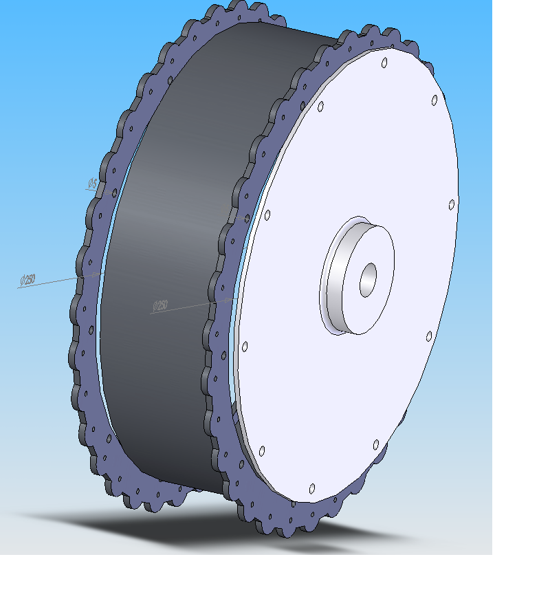

mineblu
975 Messaggi
Inserito il - 07/10/2010 : 12:52:30  Mostra Profilo Invia a mineblu un Messaggio Privato  Rispondi Quotando

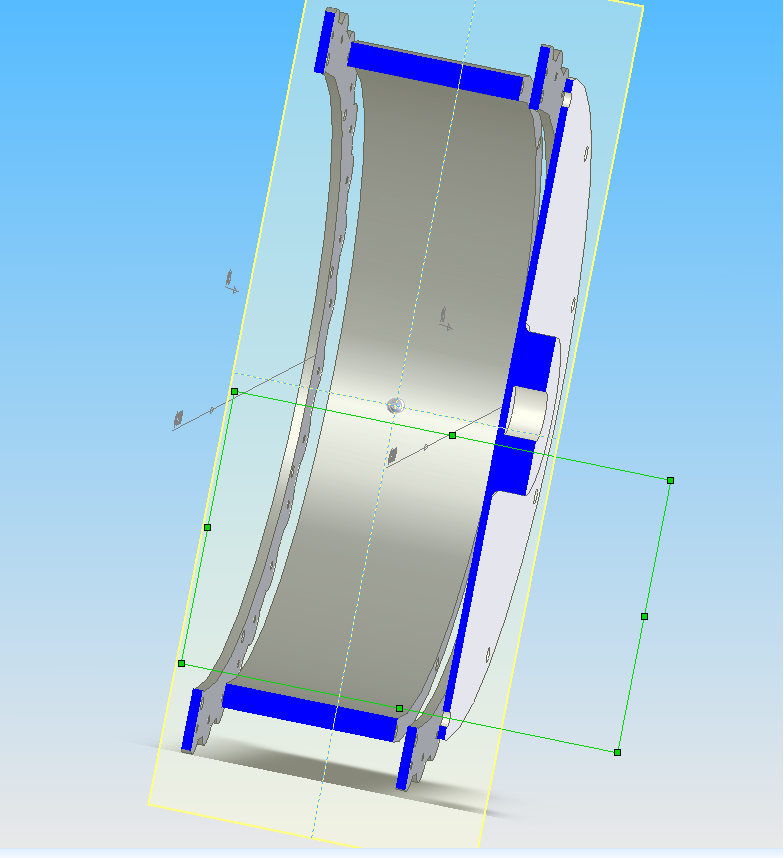

fatto con paint
Allegato: sez.bmp
2018,48 KB
Allegato: intero.bmp
2018,48 KB

mineblu
975 Messaggi
Inserito il - 07/10/2010 : 12:55:17  Mostra Profilo Invia a mineblu un Messaggio Privato  Rispondi Quotando
il tutto assemblato con viti!
Le misure sono indicative!
RH 205 HT

Bentax
1559 Messaggi
Inserito il - 07/10/2010 : 17:07:20  Mostra Profilo Invia a Bentax un Messaggio Privato  Rispondi Quotando
grande mine: dei disegni seri! e il tuo paint mi sembra parecchio evoluto ...
@gianni: quei coperchi costano 45$ e pesano quasi 1 kg !! possibile ?

mineblu
975 Messaggi
Inserito il - 07/10/2010 : 18:05:15  Mostra Profilo Invia a mineblu un Messaggio Privato  Rispondi Quotando
il peso non so!
però non si trova la parte con i raggi!
Sul mio disegno avrei pensato:
la parte con i raggi in inox, cosi non aruginisce, piutosto che acciaio normale.
Il tubo che unisce la flangia per i raggi in alluminio, non dovrebbe sforzare molto.
I coperchi fatti in inox in due pezzi, boccola e disco forato e poi saldati.
RH 205 HT

Ma un eventuale BMS dove starebbe ? Oppure un cavo multipolare per bilanciamento esterno dove passerebbe ?
