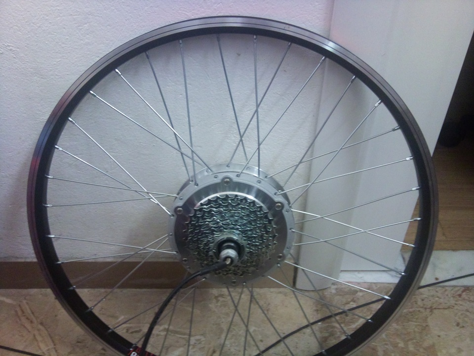

Motore: BPM Alta velocità V2 500W
318,41 KB
277,85 KB

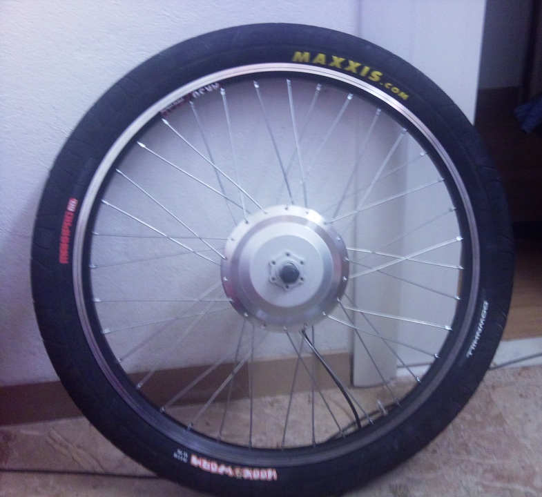

Volendo eliminare le gomme tassellate mi sono indirizzato verso le Hookworm di cui ho solo sentito parlare un gran bene.
Come batteria, dopo diversi preventivi e ripensamenti, mi sono indirizzato verso una 18celle headway da 12Ah e 58V (57.6 per la precisione) e scarica 50A limitata dal BMS capacitivo. La batteria è in viaggio, è stata spedita il 26, il 27 ha lasciato la Cina spero di riceverla in questi giorni.
Approfittando di questi giorni di quasi vacanza ho iniziato a montare il tutto ma mi son dovuto subito fermare perchè la valvola della camera d'aria non passava attraverso il foro interno del cerchione della motoruota. Problema risolto in un lampo stamattina dal biciaio vicino casa mia.
Foro allargato e gomma montata
Risultato:
246,46 KB
con calma provvedo a montarla sulla bici e a cambiare la gomma anteriore.

Sto montando le stesse gomme sullo stesso cerchione con lo stesso motore e su una rockrider, la 9.1 pero'.
Anch'io ho dovuto allargare il foro per la valvola.
Occhio alle camere d'aria, quei copertoni sono difficili da montare e credo di aver pizzicato con la leva di plastica in fase di montaggio.
Ovviamente, per la legge di Murphy, e' successo con la ruota posteriore!
O forse e' stato proprio un truciolo d'alluminio residuo dell'allargamento del foro della valvola.

io ho comprato delle camere da downhill della schwalbe, e sono belle cicciose anche loro, credo siano impossibli da pizzicare durante il montaggio. Cmq ho ho fatto un doppio check e pare tutto a posto :D

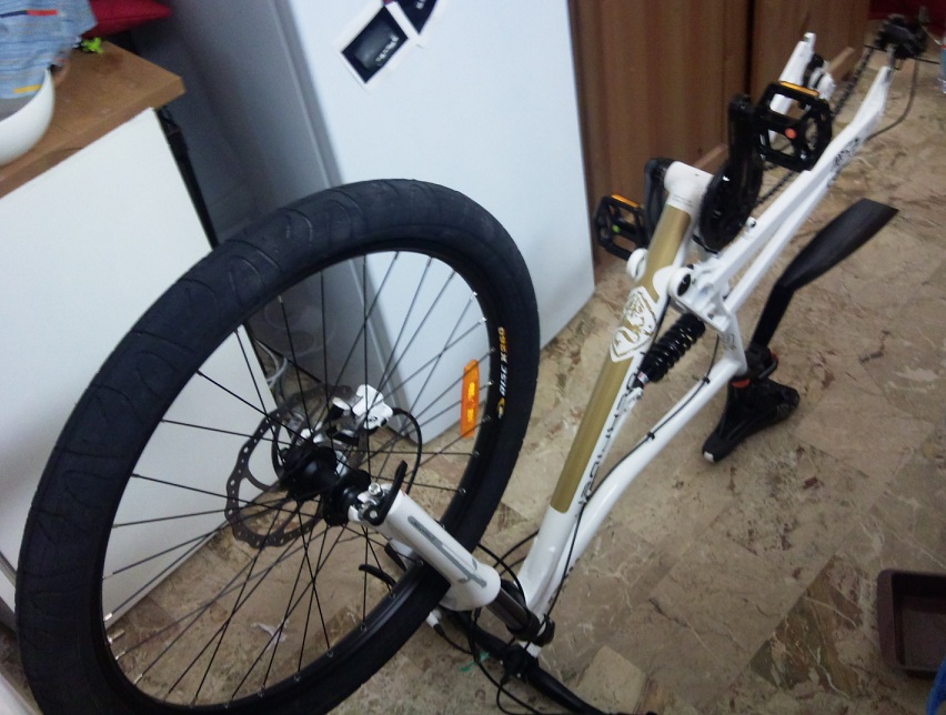

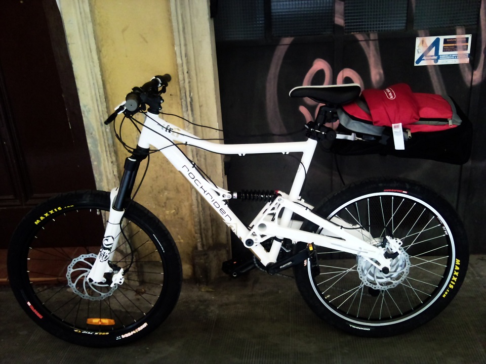

piccolo aggiornamento: Montata ruota anteriore.
167,96 KB
sono nuovamente fermo giocoforza, perchè non trovo la chiave per smontare il disco del freno e non so dove l'ho buttata :D
Male che vada ne compro un'altra piu tardi

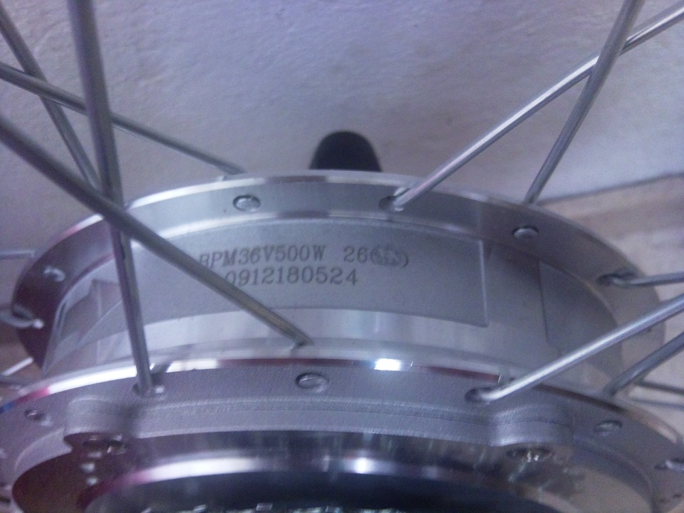

@kominus:
....per prima cosa Tanti Auguri!!
Dalla foto del BPM si legge che è un 36V......perchè non hai preso un 48 dato che devi alimentarlo con quasi 60v???
Poi...vicino alla scritta 36v 500w 26, tra le parentesi che c'è scritto? ...non si riesce a leggere.

il motore è quello li, che io sappia non c'è la versione da 48V. Cioe da 500W a 36V.. un po come tutti i motori, poi dipende da come li alimenti. Ad esempio i 9C sono tutti uguali e cambia solo la centralina.
Le cellone spero di poterle montare come Alcedo, cioè sulla canna obliqua. O male che vada le piazzo su un portapacchi a sbalzo come facevo con l'altra bipa.
La scritta tra parentesi è grattata via, non so cosa ci fosse scritto.
Mi pare che Alcedo avesse spiegato sta cosa come una sorta di copyright per i propri motori, boh non saprei sinceramente.

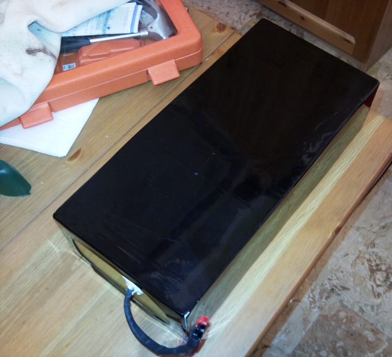

Mi hanno appena consegnato la batteria
e ho pagato solo 18 euro di dogana !

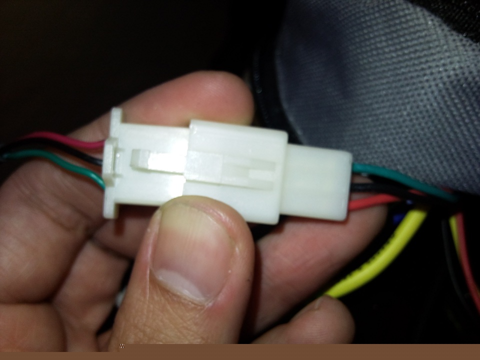

Adesso mi mancano i connettori :D ho girato mezza bologna ma nessuno ha connettori adatti a quelle correnti grrr
Ora la batteria ha un solo cavo che esce che combacia con il connettore del carica batterie... E' sempre questo che va collegato alla centralina e lo alterno con il caricabatterie? perchè la precedente batteria aveva 2 connettori distinti per caricabatterie e centralina.

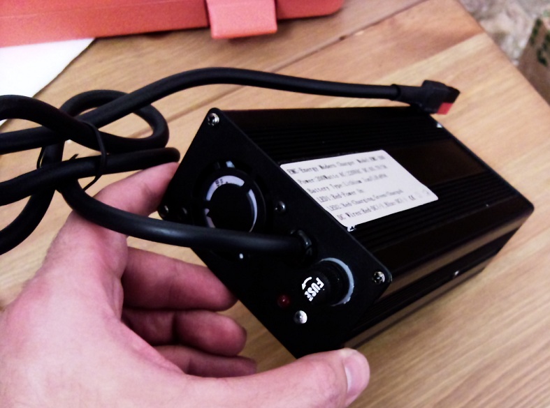

Inserito il - 05/11/2010 : 15:00:34  Mostra Profilo  Visita l'Homepage di kominus Invia a kominus un Messaggio Privato  Rispondi Quotando

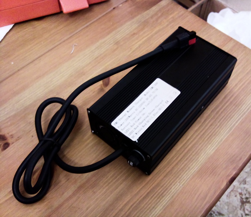

ecco le foto del pacco e del caricabatterie

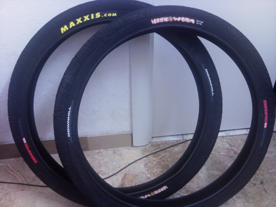

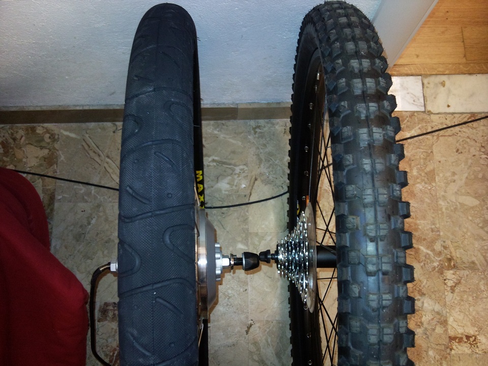

questa invece una foto comparativa delle gomme, Hookworm vs Originali.
Pur essendo le hook da 2.5 e le originali da 2.35, a colpo d'occhio sembrano più snelle le Maxxis.

Una bella batteria complimenti il carichino dovrebbe essere da 3A,
Per il connettore sono gli Anderson. per non cambiare tutto a questo punto, fatteli mandare da Marco (Alcedoitalia) che li dobrebbe avere in magazzino.
kominus
317 Messaggi
Inserito il - 05/11/2010 : 22:39:33  Mostra Profilo  Visita l'Homepage di kominus Invia a kominus un Messaggio Privato  Rispondi Quotando
in verità mi sono accorto che nel pacco me ne avevano messi un paio sfusi, per poter collegare la batteria alla centralina... Che premurosi sti cinesi
me ne servirebbe un altro paio per poter collegare anche il wattmeter...
poi ho fatto la prova per vedere se ci sta sotto il tubo obliquo, la dovrei piazzare molto in alto per non sbattere contro i pedali ma ci sta. Devo solo trovare il modo di fissarla

Ho montato tutto sommariamente e ho fatto un giro di collaudo
330,09 KB
229,75 KB
228,71 KB
Non ho collegato il selettore di velocità, quindi mi pare venga impostato di default a 2.
La prima impressione è che il motore è un po' rumoroso. Non ho testato velocità nè altro. Ho solo fatto un brevissimo giro di collaudo.
L'accellerazione me l'aspettavo un po' più bruciante, ma visto che non c'era il selettore di velocità ci può stare.
A tal proposito, non l'ho installato perchè credo che il connettore non sia assemblato correttamente. 2 dei connettonici di metallo interni sembrano montati al contrario, cioè proprio non si incastrano con il connettore della centralina e anche i fili non combaciano per nulla.
198,91 KB
Il verde, a rigor di logica, dovrebbe andare col verde no? Ma visto che i colori non corrispondono tutti magari mi sbaglio.

Per logica sembra che i fili siano stati invertiti nell'assemblaggio di uno dei connettori, cambiali di posto e prova.

allora, ho invertito rosso e verde ma non va, in posizione 1 e 3 non parte proprio, nella 2 funziona.

poi pensavo di mettere le batterie qua
331,16 KB
ho fatto la prova e non ci entrano per mezzo centimetro. magari è giusto lo spazio che occupa il bms. Dite che mi conviene smontare il pacco e vedere se riesco, spostando il bms, a piazzarle li?

Ok per il selettore di velocità ho risolto. In pratica non andava collegato li ma ad un altro connettore con i colori diversi. Non ho idea a cosa serve il connettore che stavo usando...

Le batterie secondo me puo mettere piu sotto, dove ce la scritta rockrider.

si ci stanno anche li, ma il problema è come fissarle sul tubo obliquo. Molto più semplice fissarle dentro il triangolo in orizzontale. Anche esteticamente credo sia più bello da vedere.
Ma appunto dovrei smontare il pacco e vedere... e non sono sicuro di volerlo fare :D
