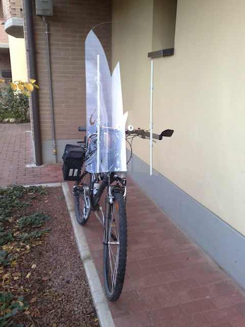

Dopo il primo esperimento, efficace ma esteticamente discutibile, ho migliorato la protezione per andare in bici tutto l'anno, anche con pioggia e temperature rigide.
Qui la discussione sul vecchio parabrezza:
http://www.jobike.it/forum/topic.asp?TOPIC_ID=6469
Con un foglio di Lexan da 2 mm. di spessore (dimensioni 100 cm. x 60 cm.) e un paio di profili in alluminio quadrati da 1 cm. di lato, mantenendo gli stessi attacchi rapidi per toglierlo in 2 secondi, ho realizzato questo… magari potrà essere utile a qualcuno:
L'ho testato proprio oggi col forte vento che c'è dalle mie parti e non ho preso il volo… quindi test superato...

Inserito il - 08/11/2010 : 21:08:03  Mostra Profilo Invia a Bagigio un Messaggio Privato  Rispondi Quotando
alezazza ha scritto:
sti cazzi, non è un po alto? quanto tira vento puoi usarlo come vela
E' un'idea... dato che in inverno non posso fare windsurf, ci potrei piazzare il boma e manovrare con quello...
A parte gli scherzi, il parabrezza supera la mia testa di soli 10 cm. circa e mi serve così per quando piove... mi basta chinarmi leggermente e praticamente non mi bagno, finchè non mi fermo, fortunatamente nel mio percorso ho solo un paio di rallentamenti
Ben fatto, dalle dimensioni presumo che tu sia piuttosto alto.
In realtà no, la B'twin 7 è taglia L e ho una posizione di guida comoda, abbastanza "turistica" e poco inclinata e il parabrezza supera di poco la mia testa.

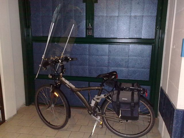

Ho finito l'assemblaggio ieri sera dopo cena e l'assetto che vedete nelle foto di oggi era dettato dal vento forte... nei prossimi giorni lo abbasserò e ridurrò un po' l'inclinazione.

mmmm, io lo tirerei giù di una 30 ina di cm., così copri le gambe. Tanto così alto non serve.
Anzi, a dirla tutta, lo farei continuare da ambo i lati nella parte bassa, priprio per proteggere le gambe e ne cambierei la sezione, se si riesce, stringendolo a cuneo, sempre nella parte bassa, che poi si allarga verso il pilota e lasciandolo tal quale nella parte alta.
Si, infatti lo abbasserò come il parabrezza del vecchio post, che mi copriva bene fin sotto al ginocchio dal freddo.
Mentre per la pioggia mi arriva giusto qualche goccia sulla punta delle scarpe, dato che il parabrezza parte da appena sopra il parafango anteriore.
Sarebbe bella una carena più avvolgente, ma preferirei non complicare il progetto, mi serve qualcosa di efficiente (per il mio utilizzo ora lo è) e semplice, meno orpelli ci metto e meno possibilità di rotture ci saranno.
Senza considerare il peso, 100 x 60 cm. spessore 2 mm. pesano già quasi 1,5 Kg... poi mettici attacchi, barre e viti varie e direi che siamo già oltre i 2,5 kg.
Da un certo punto di vista, mi ha migliorato l'assetto dato che ho tutto il peso dietro (diciamo che mi compensa i 2,7 kg. di batteria), ma preferirei non caricare ulteriormente il manubrio, poichè la B'Twin 7 ha un'unica vite di fissaggio.

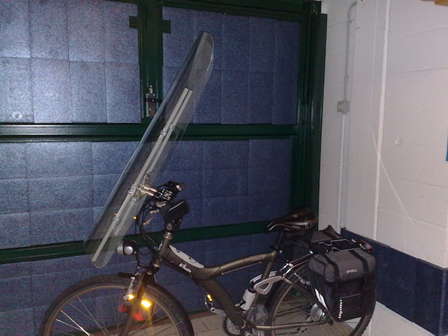

ecco una foto ravvicinata degli attacchi... i due pezzi a "L" che sono fissati ai profili in alluminio si possono anche girare e fissare rivolti verso il basso, permettento di alzare o abbassare il parabrezza di circa 8 cm. senza fare altri fori.
Infatti ora l'ho abbassato e ridotto l'inclinazione, l'ho testato ieri e oggi con la pioggia e mi sono bagnato solo le punte delle scarpe e del cappuccio della giacca.

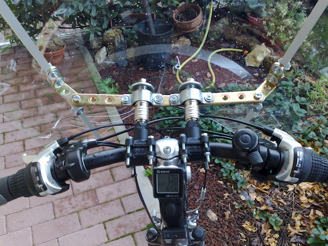

Foto ravvicinata degli attacchi fissati al manubrio.
Per non rovinare il manubrio ho preventivamente avvolto della gomma nera spessa 1 mm. con del biadesivo applicato ad un lato.
Ho anche verniciato gli attacchi (originalmente color bronzo) e le teste delle viti con vernice nera e successivamente col trasparente effetto opaco.
Il parabrezza si toglie e si mette in un secondo, a piacimento... lo sto testando da una decina di giorni (piovosi) e ripara molto bene sia dal freddo che dalla pioggia.

grande l'attacco. bel sistema.
una domanda, le barre forate avvitate al parebrezza servono anche a dare la curvatura?
e-bikes:
Bagigio
1618 Messaggi
Inserito il - 19/11/2010 : 13:05:27  Mostra Profilo Invia a Bagigio un Messaggio Privato  Rispondi Quotando

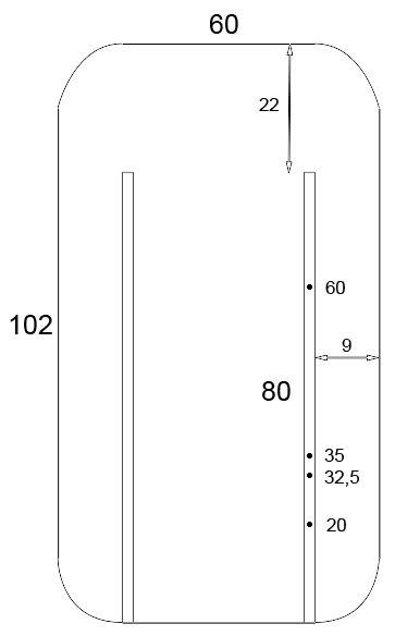

Esatto, lo mantengono curvato e cambiando la lunghezza delle varie barre (centrale e periferiche) lo si può curvare di più o di meno, a seconda dell'esigenza.

soluzioni antischegge non ne ho prese in considerazione, perchè tutto quello che ho letto a proposito del Lexan è che, contrariamente al normale plexiglass, non si scheggia, nè crepa, potendo piegarlo a freddo.
Semplicemente si piega fino al "limite di non ritorno", quando non è più in grado di riprendere la sua forma originaria.
Ho scelto il 2 mm. perchè provando a piegarlo in negozio, mi sembrava "a sensazione" quello giusto per la larghezza di 60 cm. che mi serviva.
Lo vendono per minimo 1 metro quadro, quindi ho dovuto prendere un 200x60 = 1,2 MQ e me lo sono fatto tagliare in due pezzi, così ho già il ricambio pronto per quando questo sarà troppo segnato da sassi, botte, ecc...

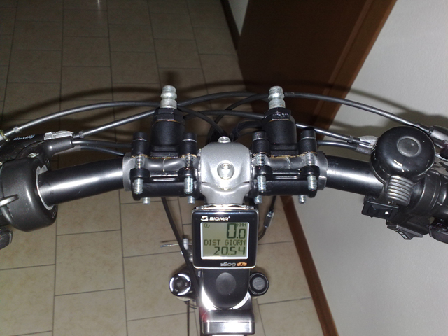

Si trovano presso rivenditori di termo-idraulica, sono attacchi per l'acqua con aggiunta riduzione 1/2" - 3/8"
Poi sono passato da un rivenditore di attrezzature pneumatiche e ho preso i due attacchi maschio color acciaio che sporgono e le relative femmine che sono attaccate al parabrezza.
L'attacco lo puoi vedere nel vecchio post di Fabio_T:
http://www.jobike.it/forum/topic.asp?TOPIC_ID=611

Una lastra spessore 2 mm. da cm. 200x60, già tagliata in due pezzi lunghi 1 metro, l'avevo pagata 28 euro.
In pratica con 28 euro di lexan ti costruisci 2 parabrezza, di cui uno lo terrai di scorta per quando il primo, dopo qualche inverno, sarà troppo rovinato... purtroppo il lexan si segna facilmente e ti consiglio di pulirlo con un panno molto morbido (una vecchia fruit di cotone va bene) dopo averlo preventivamente bagnato con acqua per togliere i granelli di polvere dalla superficie.
Gli attacchi maschi, non sono altro che comuni attacchi per l'acqua che trovi nei negozi che trattano materiale per idraulica (il negozio dove li ho presi io, li chiama "prese d'acqua ottone 1/2") e ce ne sono di diverse misure per i diversi diametri dei tubi, devi prendere quella adatta al diametro del tuo manubrio.
2 attacchi, comprese riduzioni da 1/2" a 3/8" (per poterci avvitare i maschi per l'aria compressa), li avevo pagati 12 euro.
I 2 maschi per aria compressa avvitati ai maschi per l'acqua e le 2 femmine che restano fisse sul parabrezza, li avevo presi in un negozio specializzato che vende compressori, ecc... Pagati in tutto 9,90 euro
Si, le femmine sono fissate alla barra del parabrezza con due comunissimi fissa-tubi da 1" per idraulica, pagati pochi euro.
I fissa-tubi non possono "scappare" in avanti, perchè li ho bloccati con due grosse rondelle e relative viti fissati in cima alle femmine (se vedi le foto è più chiaro).
Le barre quadrate in alluminio (lato 1x1 cm.) le ho prese da OBI (una specie di brico), anch'esse pagate pochi euro.
In pratica con una spesa totale di circa 55 euro ti costruisci 2 parabrezza (circa 25-30 euro l'uno) e ci vai avanti per anni.
Per quanto riguarda l'eventuale cappottina, ne sto studiando una, ma la mia situazione è molto favorevole, perchè il tragitto quotidiano casa-lavoro di circa 4 Km, non ha praticamente neanche un rallentamento e mi basta il parabrezza per non bagnarmi, perchè non mi fermo mai.
Se hai altre domande, chiedi pure...
P.S. mi sono accorto ora di avere raggiunto i 7.100 Km totali in due anni esatti di bipa (3.850 col vecchio Nine e 3.250 col Bafang)... fra quattro anni raggiungo il Barba49, solo che lui nel frattempo sarà arrivato a 50.000

Bellissimo, non ho capito dove potrei reperire gli attacchi per il manubrio, quelli in ottone: cosa dovrei chiedere?? (a me sembrano un attacco manubrio segato a metà)
Ciao e grazie
Mario

SergioF
619 Messaggi
Inserito il - 07/09/2011 : 14:37:25  Mostra Profilo Invia a SergioF un Messaggio Privato  Rispondi Quotando
Ciao e grazie
Mario
quelli sono facili da reperire, negozio di idraulica e li trovi probabilmente sul bancone.
Per la dimensione del manubrio io ho preso un 3/4 di pollice con filettature 1/2 pollice che porterò poi a 3/8.

Bagigio
1618 Messaggi
Inserito il - 08/09/2011 : 23:09:51  Mostra Profilo Invia a Bagigio un Messaggio Privato  Rispondi Quotando
Eccomi,
ho preso un po' di misure del parabrezza e dei listelli di alluminio (a memoria non me le ricordavo tutte)...
ho pensato di mettere un disegno qui, magari servirà a più persone (scusate la qualità, ma l'ho fatto in fretta stasera con Photoshop):
Ho messo le misure reali del lexan, dei listelli (80 cm.) e a quale distanza, partendo dal basso, ho praticato i fori nei listelli e nel lexan (20 cm., 32,5 , 35, 60) in base ai supporti forati in mio possesso (quelli color ottone).
Ciao e grazie
Mario
Come ho scritto sopra, nel negozio dove li ho presi li chiamano "prese d'acqua ottone 1/2 pollice"
Anche io all'inizio non sapevo neanche cosa fossero, così ho salvato e stampato una foto dal post originale di FabioT e sono andato al negozio con quella:

1618 Messaggi
Inserito il - 10/09/2011 : 15:46:35  Mostra Profilo Invia a Bagigio un Messaggio Privato  Rispondi Quotando
SergioF ha scritto:
Penso di aumentare la lunghezza a 110 cm e fare uno scalvo in basso di circa 10 cm lasciano una parte libera di circa 5/10 cm per non aumentare la lunghezza dei due supporti di 80 cm o la parete libera al top già di 22 cm.
Ok, comunque la parte superiore, anche se di 22 cm., non flette una volta che è stata curvata.
Magari se lo finisci prima tu, posta i risultati che così prendo spunto...
SergioF ha scritto:
Una cosa, i listelli di alluminio di 1*1 terminano a spigolo, io ho pensato di smussarli per impedire che nella parte alta dove ci sono 22 cm liberi, l'eventuale pressione contro uno spigolo vivo non tagli il lexan.
Che ne pensi??
Per ora ciao e grazie
Nel mio non hanno minimamente scalfito il lexan, ma nel prossimo penso di interporre una striscia di biadesivo (quello spugnoso spesso 1-2 mm.) fra il listello ed il lexan, così che faccia da spessore per evitare segni e vibrazioni.
In pratica un lato del biadesivo lo incollerò al listello, mentre lascerò la striscia protettiva sul biadesivo dal lato lexan, così che non lo incolli e rimanga fisso solo sul listello.
Nota: l'ultimo foro in alto l'ho fatto a 60 cm., così ho lasciato 20 cm. liberi di listello, nel quale ci si infila benissimo una stecca da tenda da campeggio, che una volta curvata rimane in tensione e non esce tirando... ti suggerisce qualche utilizzo?
