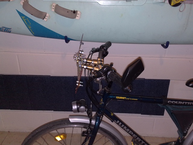

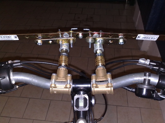

@bagigio: ormai sono in preda alla disperazione per via della ricerca delle prese per aria compressa.Sembrano inesistenti!!mi riferisco al tipo maschio che si avvita sul tubolare del manubrio!Mi prendono per pazzo quando faccio vedere la foto.E' un pezzo unico oppure è stato costruito?mi viene il dubbio a questo punto!Aiuto!
Frera 18000Km
Pieghevole 4000km
tandem 8000km
Bagigio
1617 Messaggi
Inserito il - 15/09/2011 : 22:18:20  Mostra Profilo Invia a Bagigio un Messaggio Privato  Rispondi Quotando
Ma intendi quella divisa in due pezzi che va fissata con le quattro viti al manubrio?
Sono normalissime "prese d'acqua in ottone"...
http://www.fertecnica.it/shop/product.php?id_product=1880
http://www.siroflex.it/orangeline/orange_4.html

iddimus
1112 Messaggi
Inserito il - 15/09/2011 : 23:28:55  Mostra Profilo Invia a iddimus un Messaggio Privato  Rispondi Quotando
Ero io che dormivo sul pero! sono andato in giro a chiedere una presa d'acqua/aria compressa!!!che scemo che sono! vabbè domani mi rimetterò in cerca di questa presa d'acqua a tubo per poi passare ad un negozietto che ho trovato che vende materiale pneumatico e aria compressa e penso ma soprattutto spero di poter trovare li tutto ossia:adattatore tra presa d'acqua e presa aria compressa e l'altro connettore per aria compressa che va sul parabrezza...spero che sia tutto!Il lexan l'ho trovato in 3 aziende addirittura! Insomma sperem! e grazie!

hahahaha capita a volte di non intenderci, non ti preoccupare.
Cmq le prese d'acqua da mezzo pollice con riduzione a 3/8 le trovi nei negozi di idraulica, anche il più scarso. Fai attenzione alla dimensione del tuo manubrio e prendi l'attacco che gli va bene.
relativamente all'attaco aria compressa, maschio femmina, lo trovi presso qualsiasi ferramente che sia sufficientemente rifornita.

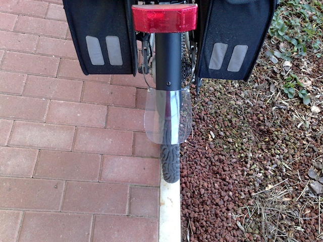

Bagigio
1617 Messaggi
Inserito il - 18/09/2011 : 17:54:29  Mostra Profilo Invia a Bagigio un Messaggio Privato  Rispondi Quotando
iddimus ha scritto:
cioè scusami intendevo materiale nel senso morbido/flessibile tipo quello delle ruote posteriori dei camion che parano gli spruzzi oppure rigido?
normale PVC trasparenta da 1 mm. di spessore, avanzatomi dal progetto del primo parabrezza (link alla prima pagina di questo topic):
Essendo un materiale morbido, "abbraccia" la parte finale del parafango e con due alette si fissa alle stanghette metalliche dello stesso.
In foto, per il primo prototipo, ho utilizzato dei bottoni a pressione come quelli delle camicie, ma facevano la ruggine dopo un po', quindi ora uso del velcro 3M del tipo che si usa per fissare i Telepass ai parabrezza delle auto.
Purtroppo la B'twin7 ha il parafango posteriore leggermente corto e mi arrivavano gli spruzzi sulla schiena, inoltre ha delle gomme larghe quasi quanto il parafango e quando prendevo delle pozzanghere gli spruzzi arrivavano abbondanti alle scarpe... ora ho risolto.

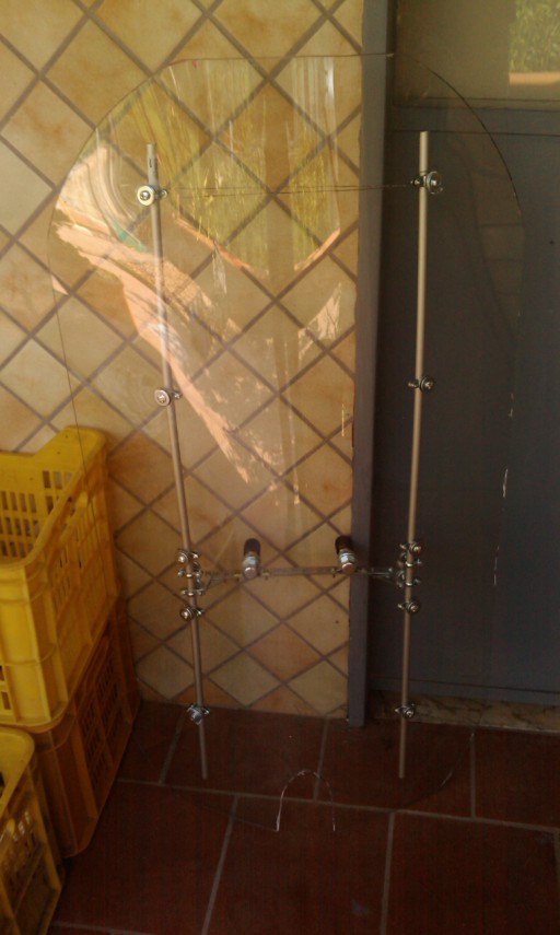

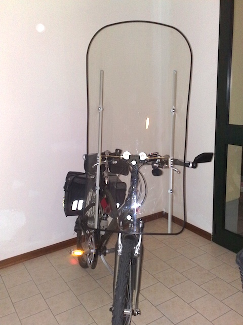

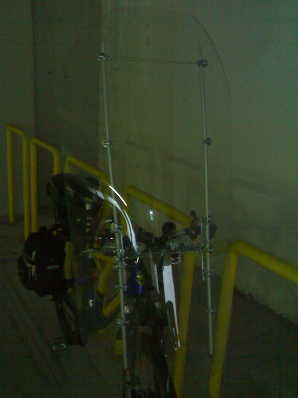

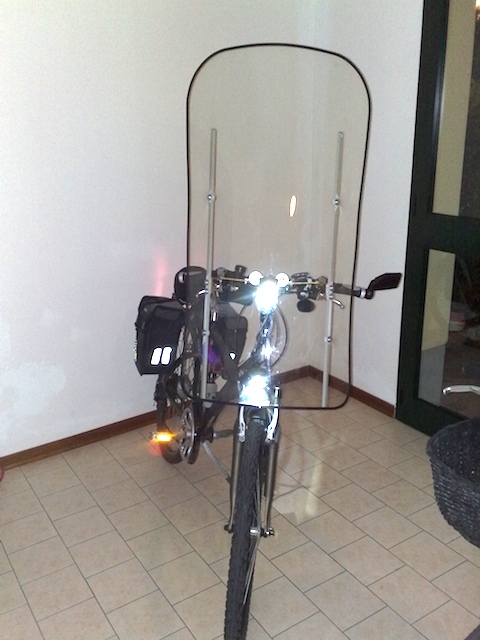

Lavoro finito e collaudato, per le foto non so ancora come fare, ma vedremo.
Dunque il risultato è superiore alle mie aspettative, ho provato la e bike con questo "scudo" lungo 110 cm, di cui 50 vanno dal manubrio a sotto la ruota e 60 dal manubrio in alto.
Due sono le cose che lasciano perplesso favorevolmente.
la prima è la velocità, perdendo il rumore del vento la e.bike diventa veramente silenziosissima e tu non sentendo più il vento non riesci a determinarne la velocità a orecchio.
la seconda è il rumore che fa la ruota anteriore quando prende il terreno.... cavolo sembra una grattugia.
In buona sostanza portato il mezzo a 45 kmh avverti sulla parte alta dello "scudo" o parabrezza una pressione pari a 100/200 grammi, dato dal differenziale di dimensione fra le due parti che stanno sopra e sotto l'attacco.
La copertura è stupenda e le auto quando sorpassano non fanno alcun effetto vela sul parabrezza.
L'aria dietro è quasi immobile l'effetto vento non si avverte più.
Un secondo fattore da verificare sarà il consumo, perchè guardando lo strumentino vede un assorbimento in funzione della velocità inferiore a quanto di solito mi posiziono.
Vedremo in futuro e spero di riuscire a fare una foto.
CIao e un grazie a Bagigio.

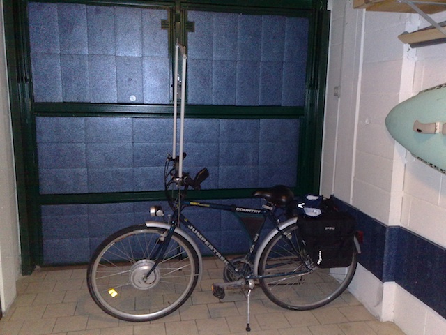

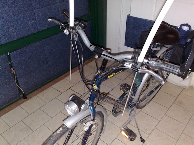

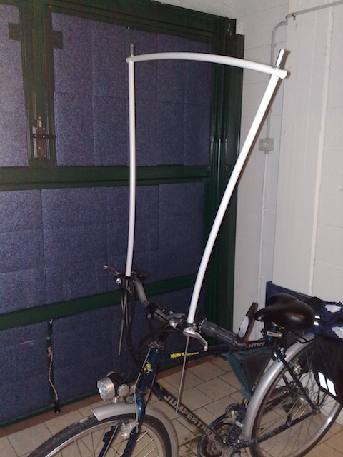

Prime prove con barre filettate e canaline da elettricista... le barre filettate si avvitano perfettamente nelle leve dei Kit (almeno in quello Nine che avevo):
Prova due con canaline da elettricista:
Prove attacchi rapidi per il manubrio:

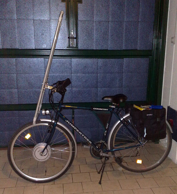

Non ho trovato i due attacchi semicircolari fissatubi (cercati ovunque), quindi sono ricorso al trapano forando con un 6mm il blocco sulla sbarra e mettendoci vite arparelle e bullone.
Il lexan era un ritaglio di lavorazione, ma un caro ometto magazziniere me lo ha regalato e io mi sono sentito in debito di elargigli 5 euri per il disturbo (me lo aveva pure tagliato a misura 110*60).
La ferraglia va sulla trentina di euro, accettabile.
Il taglio del lexan prima tentato a flessibile (non ho il dreamel) poi visto che a flessibile scioglieva, sono passato ad alternativo e il risultato è ottimo.
Lo scudo che crea contro l'aria è fenomenale, se giro con il giubbotto senza scudo, posso andare in maniche corte con il parabrezza (fatto venerdi).
Zero aria contro gli occhi e zero lacrimazione.
Zero problemi con le sventate delle auto o camion.
Inoltre appesantendo un poco l'avantreno migliora la tenuta.
Unica cosa che aggiungerei ma che on so dove trovare, è sul profilo un po di gommina nera (bellezza punto).

Finalmente parabrezza concluso!Soprattutto visto che da oggi il meteo da' pioggia!giusto in tempo...L'unica cosa che sono costretto a cambiare "l'impalcatura" di sbarrette di ferro per sostituirle con alcune più rigide e spesse poichè oscilla non poco con il vento.Per capirci quelle che ho ora sono poco più spesse di quelle del meccano!!Assolutamente non sufficenti!qui un'anteprima...
Complimenti, ce l'hai fatta!
Ora un bel bordino in gomma nera tutto attorno e sarà perfetto.
Quoto per la barra orizzontale e per quelle che sostengono le barre lunghe, io ne ho usato un tipo spesso alcuni mm. e non flette...
Anche oggi mi è stato parecchio utile...

Carico l'unica foto che ho fatto finora,decisamente pessima...
81,04 KB

iddimus ha scritto:
Innanzitutto grazie è per l'aiuto datomi!Sarei impazzito per davvero senza i tuoi consigli!
Figurati, mica vendo parabrezza
Mi può fare solo piacere se più gente riesce ad andare in bici anche d'inverno...
iddimus ha scritto:
Proprio ieri ho comperato le nuove barrette di metallo che non flettono per niente!Provando a fletterle con le mani è praticamente impossibile(una faticaccia per poter forare queste barre con il trapano!!)...
Quelle che uso io, sono già forate, sono quelle classiche che trovi da ogni ferramenta e i fori sono alla distanza giusta per i fissa-tubi da 1", non ho dovuto fare buchi.
iddimus ha scritto:
L'unico "neo" trascurabile è che oscillano leggermente le spine ad attacco rapido quando prendo qualche buca...sono l'unica causa di oscillazione durante forti scossoni dovuti a buche o gradini.Per il resto in uso normale è solidissimo!
Quelle purtroppo hanno un minimo gioco, non sarebbero pensate per l'utilizzo che ne facciamo noi
iddimus ha scritto:
tuttavia ad occhio e croce devo constatare che i consumi mi sembrano aumentati del 15%.
Sicuramente molto dipende dalle dimensioni e dal grado di curvatura che hai dato al lexan:
Tuo: 130cm x 80cm = 1,04 MQ un buon 70% di superficie in più rispetto al mio
Mio: 102cm x 60cm = 0,61 MQ
Sergio: 110cm x 60cm = 0,66 MQ
Da quello che ho capito, Sergio dovrebbe aver lasciato le stecche verticali molto esterne verso il bordo del lexan, dandogli una curvatura maggiore dei nostri... il che forse spiega i suoi bassi consumi.

in realtà hoeffettuato un resize del pannello originale...infatti ho tolto circa 15cm in altezza e 10in larghezza dunque attualalmente senza considerare i bordi smussati si ha: 115 cm x 70 cm dunque Stot<0,805 m^2 visto i bordi molto smussati e lìincavo per la ruota(all'incirca 427cm2 in meno) quindi 8050cm^2 - 427 cm^2 = 0.762m^2.Ovviamente il mio rimane il più grande...Po posterò anche qualche foto dove si evidenzia la flessione che ha il pannello , che è piuttosto accentuata...Sarebbe interessante se anche sergioF postasse la sua realizzazione in modo da far un paragone più esteso.
Nel frattempo già la mia mente vola verso la cappottina in tela...pensavo di agganciarla al parabrezza con dei supporti di acciaio piccoli ad L su cui montare dei bottoni per lo sgancio rapido (bottoni metallici ad incastro).Piegare 2 tubicini di alluminio paralleli che passano sulla testa, su cui vestire la stoffa impermeabile,ed un bastoncino sempre di alluminio più sottile ancora che tiene paralleli in maniera solidali i 2 assi che dal parabrezza vanno fino a dietro alla sella in cui poi perdono la loro "paralletudine" per convergere in un punto proprio dietro la sella il quale è snodabile e agganciato dietro ad un sostegno a sua volta collegato al canotto della sella...Bhè è un'idea si puo' decisamente migliorare!!anzi si deve!

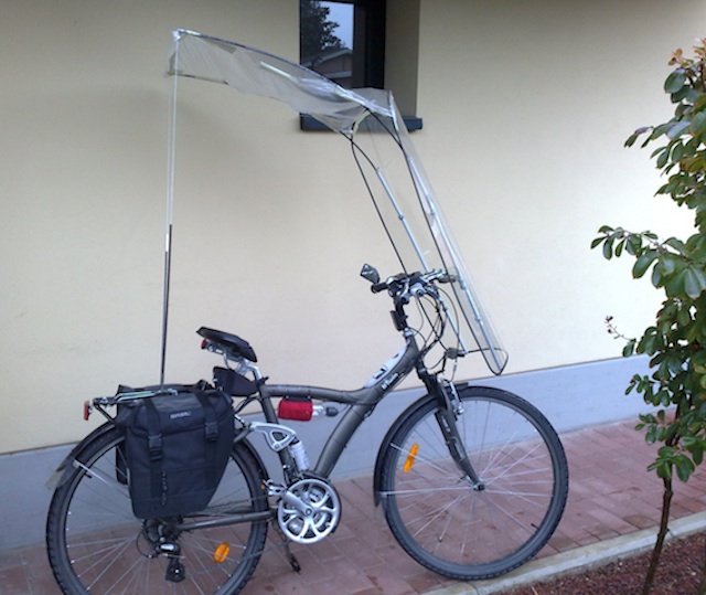

Oggi piccola prova cappottina... nonostante il diluvio che c'era dalle mie parti, prova riuscita!
Bagnato solo le punte delle scarpe e i gomiti (ma con la giacca idrorepellente, chissenefrega)
E' solo un abbozzo per provare le dimensioni e l'efficacia, quella definitiva sarà molto meglio, materiale diverso, più stabile e arrotolabile per portarsela dietro in un sacchetto e montarla all'occorrenza (in 2 minuti):
La bici è rimasta come sempre parcheggiata all'aperto (dove lavoro non c'è uno straccio di tettoia per le bici) e contrariamente alle altre volte, tutto il manubrio è rimasto asciutto, così come il telaio centrale, la sella e parte delle borse.

hehehe che bello questo topic.
IO oramai ho il parabrezza da tre settimane, e spero prima o poi di riuscire a fare una foto del prodotto (turbinosa) finito.
Ovvio la mia è bici da lavoro quindi brutta ma funzionale.
IO sto con queste misure
110 * 60
e in merito al movimento degli attacchi, dico solo per fortuna che c'è se non ci fosse la rottura sarebbe quasi immediata.
Ricordatevi che l'elasticità e per noi il movimento degli attacchi è una sicurezza sull'eventuale rottura.

Ragazzi, ho un problema!!! Ho terminato il mio parabrezza, un poco diverso da quello di Bagigio...mi sono arrangiato con quello che avevo.
Ho usato il lexan da 3mm, la protezione dell'aria è eccelsa, ma ho un gravissimo problema, l'appannamento!!!
Stasera ho fatto il primo test notturno e con somma tristezza ho constatato che già dopo qualche centinaio di metri, diventa impossibile vederci.
Voi usate dei prodotti che evitano l'appannamento? Esistono soluzioni?

Inserito il - 10/11/2011 : 13:50:27  Mostra Profilo Invia a Bagigio un Messaggio Privato  Rispondi Quotando
Daniele Consolini ha scritto:
Penso che questo di Bagigio sia il migliore parabrezza dopo il veltop e se riuscisse ad ingegnerizzare una cappottina senza aste posteriori, quindi permettendo lo scavalco senza intralcio, batterebbe il veltop 2:0!
Grazie, la cappottina senza aste è in fase di studio
