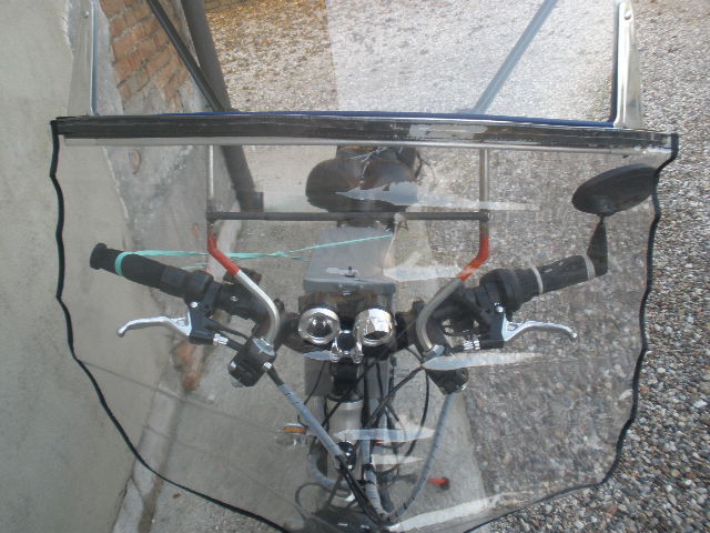

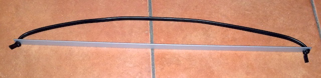

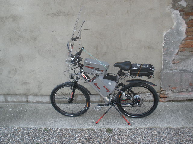

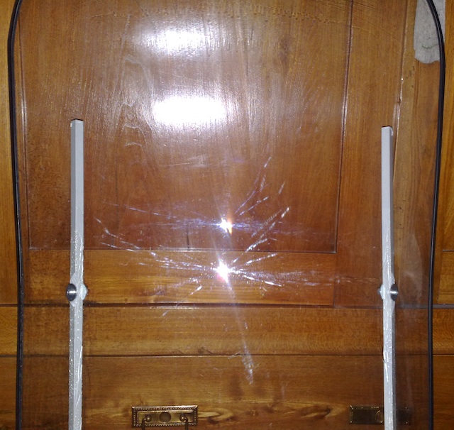

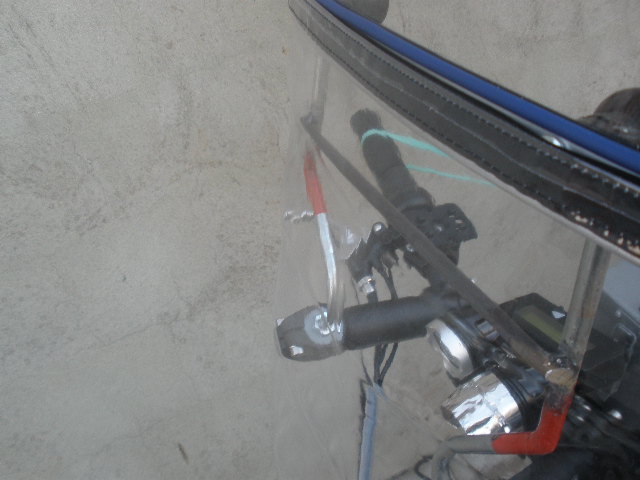

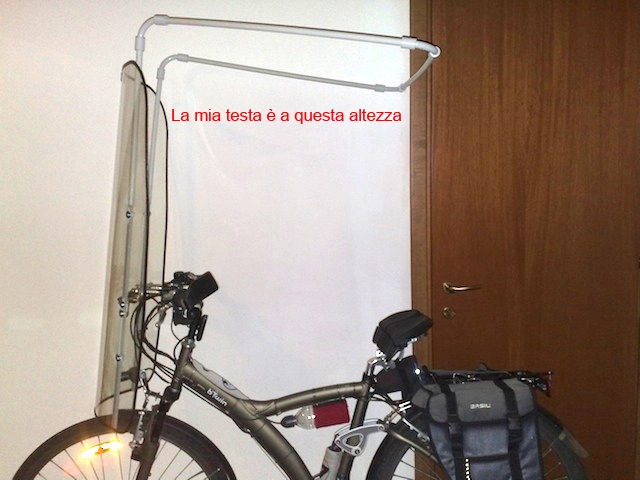

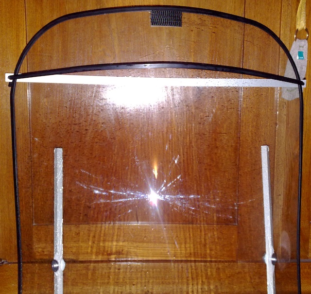

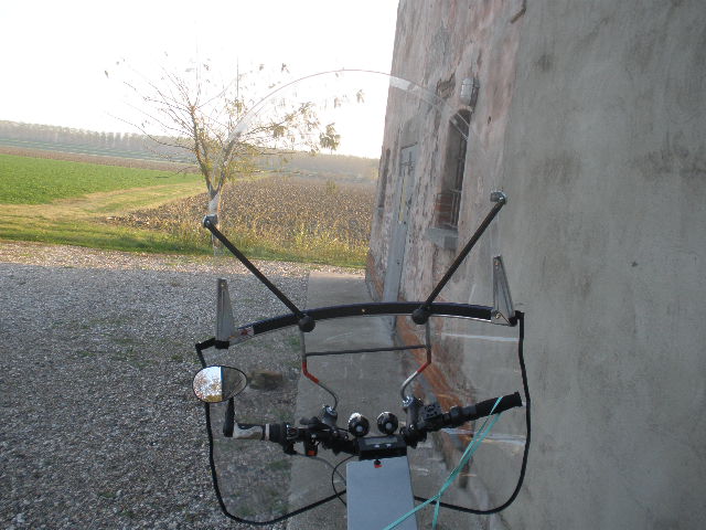

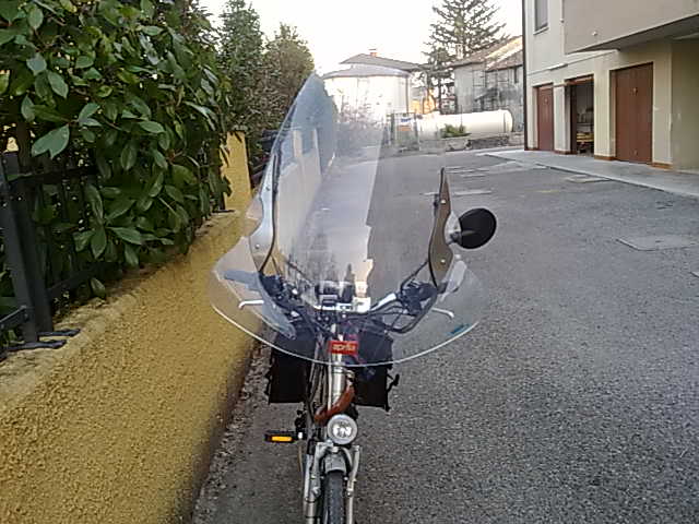

Inserito il - 10/11/2011 : 16:02:04  Mostra Profilo  Visita l'Homepage di Daniele Consolini Invia a Daniele Consolini un Messaggio Privato  Rispondi Quotando

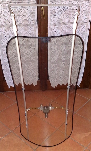

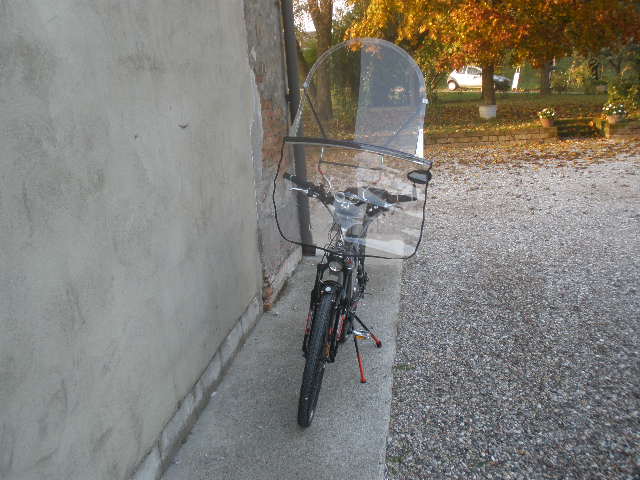

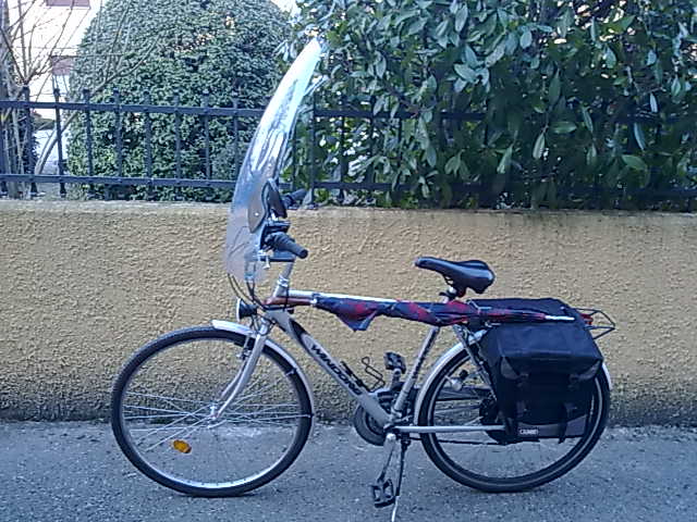

Qualche foto del parabrezza:
Il sistema è quello usato nelle vecchie vespa e ciao.
68,9 KB
90,06 KB
69,91 KB
84,97 KB
87,78 KB

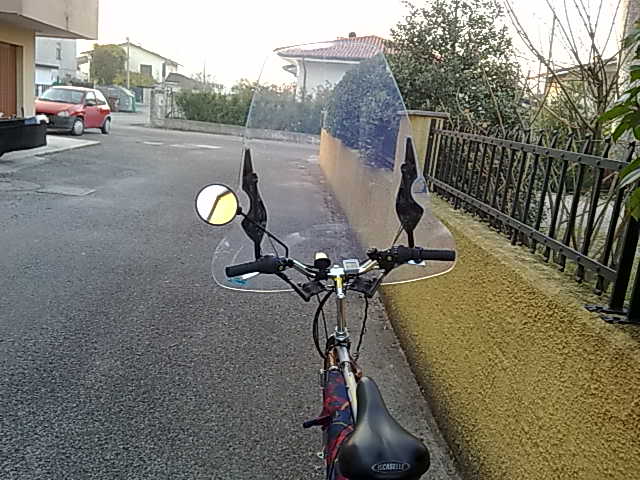

Inserito il - 15/11/2011 : 12:35:13  Mostra Profilo Invia a SergioF un Messaggio Privato  Rispondi Quotando

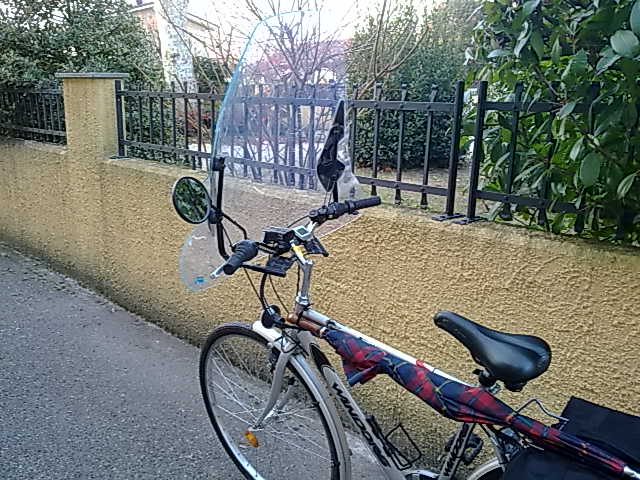

Ciao ragazzi e bentrovati sono appena ritornato dalle vacanze (una settimana) e via con le nuove esperienze.
Dunque una settimana fa sono rientrato dal lavoro (soliti 15 km ) sotto diluvio, tanta acqua da riempiere la pompa della bicicletta !!!!!!
IL parabrezza protegge egregiamente tutto il corpo fino al'altezza delle tibie, poi calzini e scarpe praticamente dopo bagno in piscina!!!!
Il resto asciutto con stupore della mia compagna che mi attendeva in garage con accappatoio, ma lei è ironica!!!
Unico problema solo le auto che ti vengono contro e limitano la tua visibilità come accade anche in auto sotto la pioggia.
Studierò il problema e probabile proverò la soluzione che adottavo in aliante sul plexiglass usando uno spry alla cera d'api.
Seconda esperienza stamani per venire in ufficio alla temperatura di 2 gradi, unico freddino sulle cosce, il resto temperatura normale nessun aggravio in fatto di freddo.
Ancora un po di lavoro e il tutto sarà in "bolla".

Io porto la mia esperienza con l'uso dello spray arexons.
Ho prima pulito il parabrezza con uno spry per monitor e televisioni. Poi ho cosparso in modo uniforme il prodotto da entrambi i lati.
Come dice Elettroneofita, questo prodotto sarebbe per l'interno del vetro auto, ma quello avevo al momento in casa.
Esperienza NOTTURNA:
Ieri e l'altro ieri NOTTE c'è stata tanta nebbia che si poteva tagliare con il coltello.
La prima giornata, la nebbia era a gocce molto fini. Ieri invece era molto pesante. In entrambi i casi la visibilità è molto ridotta (50-100mt) anche senza parabrezza.
Lo spray lascia sul vetro un velo "untuoso" o "siliconico", non ho capito, ma qualcosa resta.
Questa sostanza distorce lievemente l'immagine, se confrontata al parabrezza intonso, ma il degrado è davvero lievissimo se la sostanza è stesa in modo uniforme.
All'atto pratico, quando le gocce di acqua si appoggiano al parabrezza, vengono "spalmate" e non si crea l'offuscamento.
L'altro giorno, non mi sono dovuto nemmeno fermare a pulirlo, tanto rimaneva perfetto. Quello che si nota dopo una dozzina di km è il peggioramento della distorsione dell'immagine, ma si continua a vedere chiaramente fuori.
Quando come ieri la nebbia era tanto pesante da appoggiarsi in grande quantità, mi sono dovuto fermare ben 4 volte in 14km, per passare con un fazzoletto sulla parte esterna del vetro, perchè la distorsione dell'immagine era diventata insopportabile. Nonostante questo, non ci sono stati appannamenti. Il vetro interno, non ha subito il minimo appannamento o deposito acquoso, quindi non ho sentito la necessità di pulirlo con il fazzoletto.
Ovviamente in condizioni di assenza di nebbia, tutto rimane come dopo aver steso l'antiappannante.

Proseguo con la storia nebbia: Ieri notte sono partito. Ho fatto 14 km immerso totalmente nella nebbia, all'andata tutto è andato secondo i piani. All'arrivo, la distorsione dell'immagine era ancor sopportabile.
Il problema è stato il ritorno. Ho dovuto lasciare la bici fuori al freddo. Evidentemente l'acqua ha continuato a depositarsi sul parabrezza. Arrivato alla bici non si vedeva nulla ed ho dovuto forzatamente passare un fazzolettino di carta per vederci
Il problema è che nel momento che si passa il fazzoletto, si toglie anche un importante parte di antiappannante.
Quindi al ritorno ho dovuto fermarmi 3 volte: le prime due ho ripassato il fazzoletto. La terza ho dovuto dare una mano di spray antiappannamento, altrimenti oramai non era rimasto alcun film protettivo, inoltre dovevo affrontare 7km di campagna non illuminata e nebbiosissima.
Bisognerebbe attendere un poco prima di partire dopo aver nuovamente steso il prodoto, ma io sono ripartito subito, non avevo voglia di aspettare.
Il prodotto non asciugato in effetti è meno efficace, ma è stato sufficiente ad evitare che io mi fermassi ancora.
Quindi consiglio, se si deve lasciare la bici fuori, prima di ripartire, di asciugare bene il vetro e dare una nuova passata di antiappannante sulla parte esterna del vetro. Questo vuole dire portarsi appresso la bomboletta.
La parte interna invece ha ancora lo strato che ho messo la prima volta, perchè il deposito di acqua è evidentemente tanto poco da non rendere inefficace il prodotto.

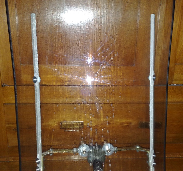

Inserito il - 19/11/2011 : 11:21:22  Mostra Profilo  Visita l'Homepage di Daniele Consolini Invia a Daniele Consolini un Messaggio Privato  Rispondi Quotando
Questa la nebbia di ieri sera.
72,03 KB
Questo è il parabrezza dopo 14 km.
L'acqua accumulata è tutta sulla parte esterna del vetro.
Forse mi potrebbe venire comodo un tergicristallo manuale, come consigliato da BOb
70,68 KB

Bello il tuo parabrezza, ingegnoso l'utilizzo degli attacchi manubrio.
@Bob: confermo anche per me che è Lexan da 2 mm., preso nella classica "casa della gomma".

Oggi ho pensato ad una piccola ed economica soluzione per l'appannamento esterno.
Ho usato una stecca d'alluminio che avevo in giro, ma potete usare quello che volete (legno, canaline da elettricista, ecc...), diventerà il "manico" del vostro tergicristallo.
Lasciatelo più largo di 1 cm. per parte rispetto al parabrezza e foratelo alle estremità.
Procuratevi un bordino di gomma (come quello che io ho messo attorno al parabrezza, ne ho alcuni metri in giro per il garage), che ha un profilo simile ad un tergicristallo.
Infilate il bordino in gomma nel primo foro e fate un nodo, così non scappa, poi passate la stecca all'interno del parabrezza e passate il bordino all'esterno mettendolo un po' in tensione (è elastico), fatelo passare nell'altro foro e fate il secondo nodo:
Qui ho spruzzato del vetril sul parabrezza per simulare pioggia o nebbia (notare la distorsione della maniglia del mobile e del faretto a LED):
Ho infilato il tergicristallo:
E qui il risultato dopo una sola passata verso il basso (notare come si vede ora la maniglia):
Personalmente, non credo che ne avrò bisogno nel mio percorso di 4 Km, asciugo il parabrezza con un fazzolettino prima di partire e non fa in tempo a riappannarsi... ma magari può essere utile a qualcuno di voi che fa molta più strada, così non deve nemmeno fermarsi...
Ovviamente va mosso verso il basso o l'alto solo col parabrezza umido, altrimenti non scorre e il Lexan si segna.

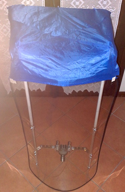

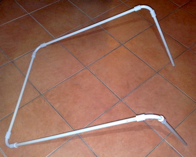

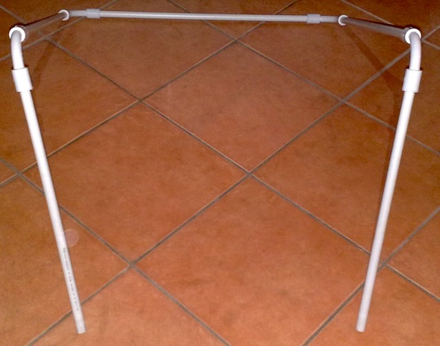

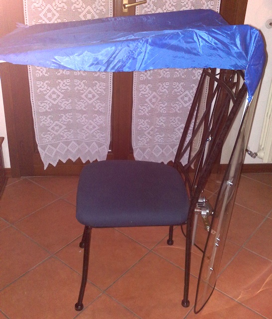

Daniele Consolini ha scritto:
se riuscisse ad ingegnerizzare una cappottina senza aste posteriori, quindi permettendo lo scavalco senza intralcio, batterebbe il veltop 2:0!
Et voilà, comincia a prendere forma, ho usato le care vecchie canaline del parabrezza 1.0:
To be continued...
Scusate le pessime foto fatte in fretta col cellulare...

con questo tipo di copertura dovresti avere un certo "sgocciolamento" all'interno del parabrezza, sempre che il vento non ti faccia scorrere l'acqua sul bordo di uscita, ma sul parabrezza hai ovviamente una zona morta.
Lo hai provato Bagigio??
km in e bike..31.000
Bagigio
1617 Messaggi
Inserito il - 22/11/2011 : 21:39:49  Mostra Profilo Invia a Bagigio un Messaggio Privato  Rispondi Quotando
E' ancora in fase embrionale, sono indeciso se usare le canaline o le stecche da tenda da campeggio...
Prima devo finire la cover, poi lo testerò sul campo...

Se può essere utile, assieme al parabrezza da Ciao, c'era anche una cappottina che si fissa allo stesso modo delle aste che si vedono nelle foto postate.
Tale cappottina è fatta di plastica più flessibile del lexan, ma che non si affloscia.
Innestata direttamente sul parabrezza crea un cappello di 50 centimetri verso la sella.
Questa copertura è assai interessante, ma per poter essere usata purtroppo anrebbe sollevato di una decina di cm il parabrezza per evitare la collisione della capa ontro il tettuccio.
Così, visto che ancora non piove, per ora giro senza. Poi si vedrà.
Eventualmente posso mettere delle foto se non è chiara la mia descrizione.
Forse ho capito cosa intendi, probabilmente è un po' corto, la cappottina che sto studiando deve essere almeno 90 cm., partendo dal bordo superiore del parabrezza e passando sopra al ciclista, per corpire almeno il pilota, di più se si vogliono coprire le borse posteriori...

che ne dite del mio ???
Messo sù in via provvisoria.
55,62 KB
71,1 KB
76,78 KB

x me non lo è:
Io uso sempre il polish professionale su visiera casco, cupolino moto e scooter e diventano splendenti e senza alcun graffio. e l'acqua scivola via come una pupetta
Cube trekking
34.600 km in aumento....
Inserito il - 02/12/2011 : 08:53:40  Mostra Profilo  Visita l'Homepage di Daniele Consolini Invia a Daniele Consolini un Messaggio Privato  Rispondi Quotando
Dacci la marca del polish e modello del polish, per lavoro uso la bellezza di 7 gradazioni di abrasività, può essere che quello sia tanto poco abrasivo da lucidare anche eventuali graffietti. Poi molto probabilmente contiene del silicone, per quello l'acqua scivola via.
Il tuo parabrezza!? BELLISSIMO!!!! Cavolo sembra davvero industriale! Però adesso ci spieghi per filo e per segno come si realizza, altrimenti ci ingolosisci e basta!
GianniTurbo
1898 Messaggi
Inserito il - 02/12/2011 : 09:46:56  Mostra Profilo  Visita l'Homepage di GianniTurbo Invia a GianniTurbo un Messaggio Privato  Rispondi Quotando
ma è marcato Aprilia....
FabioR6
3375 Messaggi
Inserito il - 02/12/2011 : 11:19:29  Mostra Profilo Invia a FabioR6 un Messaggio Privato  Rispondi Quotando
Il Polish l'ho preso in ferramenta, non ricordo la marca, ma mi pare Tedesco (guarda caso).
Il colore è rosa ed è abbastanza fluido.
Vi farò sapere la marca esatta!!! Cmq ti assicuro che lucida, e NON GRAFFIA, io sono
un malato mentale x i miei mezzi (auto, moto, scooter) e se non fosse efficace e maledettamente valido, non lo userei!
Il cupolino è del mio Aprilia Leonardo, l'ho semplicemente trapiantato!
Oggi lo lucido col Polish xkè come vedete è leggermente opaco, tornerà come nuovo!!!
Lo spessore è di 5mm, indistruttibile! Ci sono già volato 3 volte e si è solo graffiato un pò,
ma visto che è GRATIS , oltre che bellissimo ( x me ), ho pensato di montarlo.
Oggi faccio le staffe in un batti baleno, sono un drago in meccanica!!!

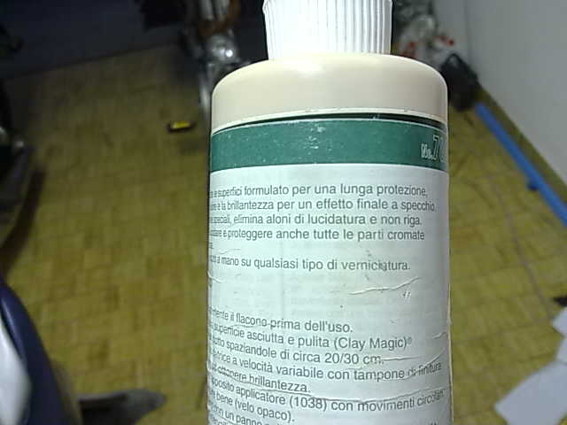

scusate ragazzi....mi ero perso... vi posto le foto del barattolo del magico prodotto.Cmq sbagliavo...è Americano.

@FabioR6: grazie per le foto, ho trovato il sito del produttore: http://www.automagic.com/cart/78.htm
Lo dichiarano adatto anche per applicazione sull'acrilico, per cui credo che vada bene per il lexan e leggendo pareri in rete pare effettivamente molto "soft" in quanto ad abrasione... se lo trovo lo prendo.

Inserito il - 13/12/2011 : 23:34:03  Mostra Profilo Invia a FabioR6 un Messaggio Privato  Rispondi Quotando
Io l'ho comprato da un ricambista di parti auto, molto rifornito. Io lo uso da anni su tutto, auto, visiera casco Shoei ( carissima, costa 100 € e se la rovinasse, fidati che non lo userei!!!! ).
Cupolino moto ( costa un botto pure quello...vale discorso sopra ). Plexiglass scooter.
Usalo con l'ovatta e levalo con ovatta pulita! L'acqua scivola via da paura!!!
