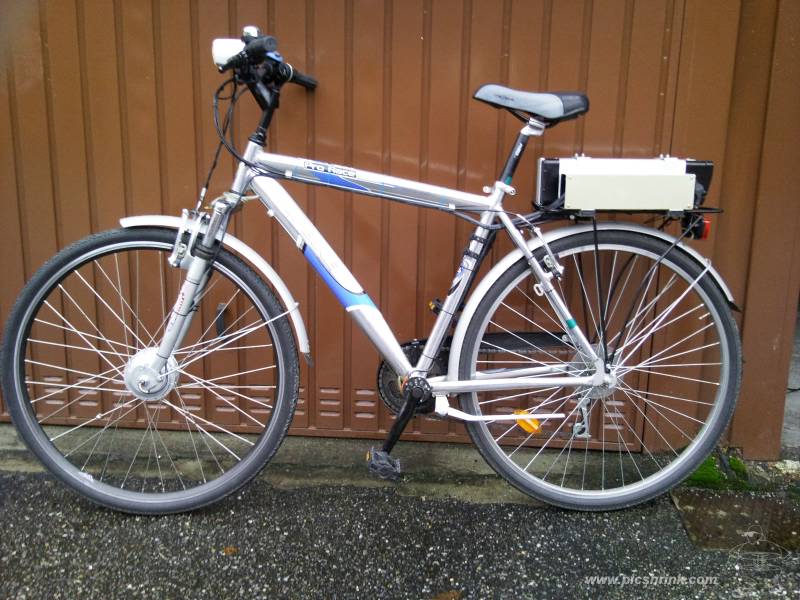

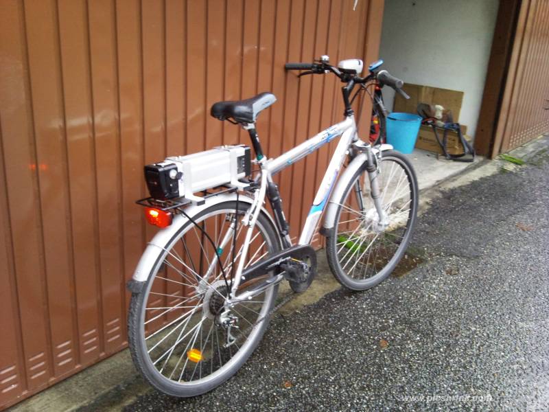

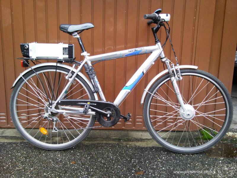

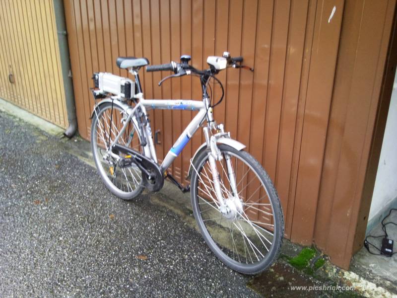

come sapete ho acquistato una batteria per sostituire la piombo della mia Esperia, che era andata a farsi benedire...
Visto che andava benone ho poi deciso (su consiglio del primate che alloggia sulla mia spalla) che l'avrei usata anche sulla mia city bike.

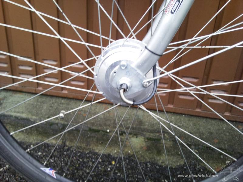

Ho quindi ordinato un kit Cute 36v 350w da bmsbattery e montato il tutto.
Parlo al singolare, ma in effetti l'abbiamo kittata e adattata io e mio padre: da qui il nome della bici, che è composto dalle nostre iniziali (DAM). Il modello è l'"e1", al quale spero che seguirà l'"e2", l'"e3" e così via...
La configurazione è quindi:
-batteria 36v 12ah lipo
-cute geared 350w
-pas
-entrambe le leve freni con interruttore
Ho montato solo il pas perchè non voglio avere eventuali rogne, e perchè mi piace la semplicità sul manubrio.

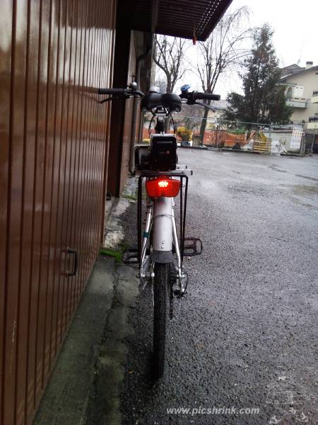

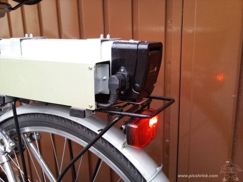

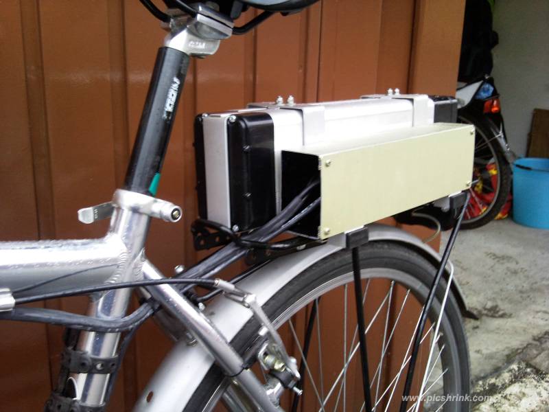

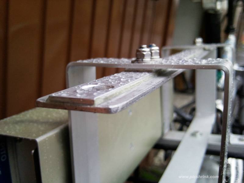

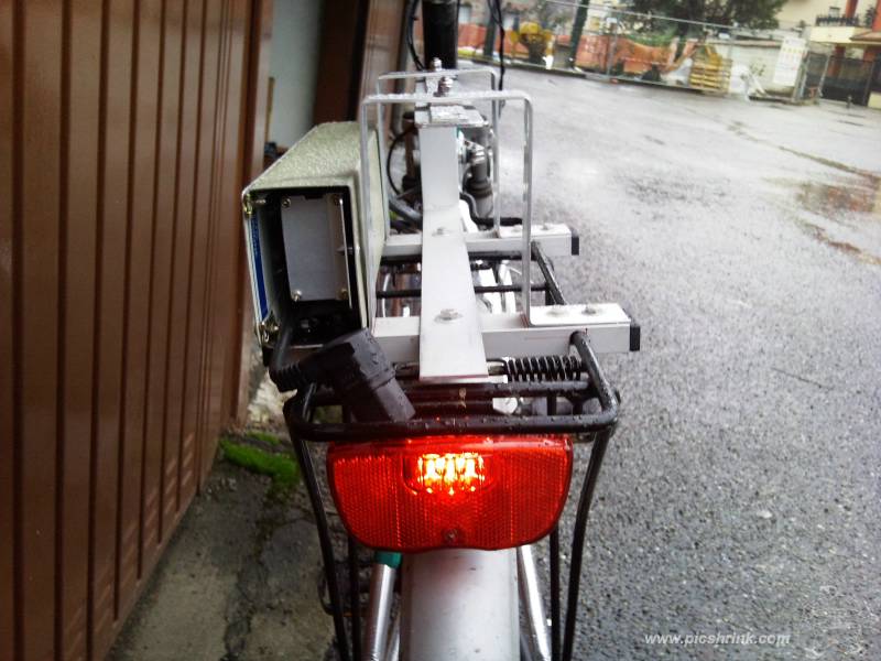

Abbiamo ricostruito, in alluminio, l'alloggiamento della batteria in modo che scorra facilmente nel suo binario e possa essere facilmente rimossa. La chiave chiude il tutto meccanicamente ed accende-spegne il tutto.
Non volevo mettere la centralina sotto la sella perchè li' volevo piazzare la borsina per gli attrezzi, e non volevo neanche che fosse visibile sul telaio, quindi ho fatto un "tunnel" a fianco della batteria, aperto davanti e dietro: ci entrano tutti i cavi, ci sono le connessioni, la centralina, ed alla fine esce soltanto il connettore che va alla batteria.
Questa soluzione dovrebbe permettere un continuo flusso d'aria che raffredderà il tutto.
Il coperchio è fissato con quattro viti e l'interno è facilmente ispezionabile.
Però esteticamente non mi piace: mi piacerebbe costruire una targa in legno che lo sostituisca e che ovviamente contenga la scritta DAM e1.
Però ci vorrà del tempo per capire come farla bene!
Nel frattempo magari ci metto una stampata del pc su carta adesiva...
La bici è andata subito bene, alla prima accensione; non lo speravo sinceramente!
Il pas è un po' lentino a partire, ma va bene. Mi assiste fino a circa 30 kmh. Non è on-off ma graduale e mi piace molto.
L'autonomia dovrebbe superare i 40 km (90% pianura dalle mie parti), ma devo fare ancora le prove definitive...
Ah, dimenticavo, ho tolto la dinamo ed i fari originali, al loro posto ho messo un faro da 16 lux davanti (decathlon) a batterie ricaricabili; invece dietro ho sostituito il suo originale con uno identico anche come fissaggio al portabagagli a batterie e led (auchan, 6,5 €).

Mannaggia a sta pioggia, ora che è quasi finita non riesco a provarla come si deve...
Sono solo riuscitio a fare piccoli pezzi di strada nei giorni scorsi, cmq il cute è davvero piccolo e pesa poco.
In salita si comporta bene, e si sente la differenza con l'esperia.
Ad esempio, la rampa del box era impossibile da fare, con questo motore invece ce la fa!
Il rumore sotto sforzo, invece, è sempre lo stesso: si sente bene. Invece in pianura si sente solo un leggerissimo sibilo.
Sicuramente, come dicevi tu, montando anche l'acceleratore si riuscirebbe ad arrivare ai 33 kmh, col pas invece no...
A ruota alzata la velocità arriva subito a 33 kmh esatti, poi non sale più. La centralina sarà tarata così di fabbrica.
In teoria seguendo il calcolatore di velocità più volte citato qui sul forum la bici dovrebbe superare i 35 kmh con quella tensione.
Comunque volevo dire che per me va benissimo così, e i 30 all'ora li considero perfetti per le mie esigenze :)

e' il modello 108 o 128 ?
il torque arm lo hai costruito tu o l'hai preso da bms ?
sto imparando il monociclo
cicalaforum
31 Messaggi
Inserito il - 28/11/2010 : 23:25:44  Mostra Profilo Invia a cicalaforum un Messaggio Privato  Rispondi Quotando
Ah Ah! Il fatto è che vuole mantenersi in forma e ha paura che con il motore sotto il... sellino non resisterebbe alla tentazione!
Come dargli torto?
@ericmann2000
E' il modello 250W/350W Q-85/100SX.
250w se lo alimenti a 24volts
350w con 36v.
I torque arms li abbiamo fatti noi; uno a destra e uno a sinistra, giusto per non pensarci più...

le lipo, con quel bel contenitore, da dove provengono?

sì, è veramente piccolo... non sono sicuro ma dovrebbe essere circa 2 chili. E poco più con il cerchio ed i raggi in alluminio.
La bici è abbastanza pulita, ma in effetti la batteria si nota tanto. Per ovviare a questo avrei pensato a due soluzioni:
- mettere la doppia borsa permanente (ci sta, ho già provato). Avrebbe il duplice vantaggio di coprire il tutto e di permettere il trasporto di oggetti. Sarebbe abbastanza anonima.
- aggiungere un elemento che valga la pena di essere osservato, come appunto la targa in legno o in cuoio possibilmente con elementi in rilievo in sostituzione del coperchio del tunnel. Penso che valorizzerebbe il tutto esteticamente parlando... a quel punto il fatto di notare la "zona batteria" diventerebbe un pregio, anzichè un difetto.

La storia della batteria è in questo post: http://www.jobike.it/forum/topic.asp?TOPIC_ID=8127
Riassumendo, l'ho presa su ebay in cina, venduta come lifepo4, trattasi in realtà di lipo. Questa falsa dichiarazione è costata al venditore un voto solo "neutro".
Non negativo perchè tutto sommato la batteria sembra funzionare benissimo.
