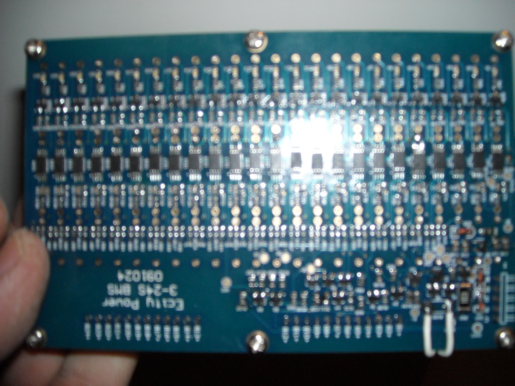

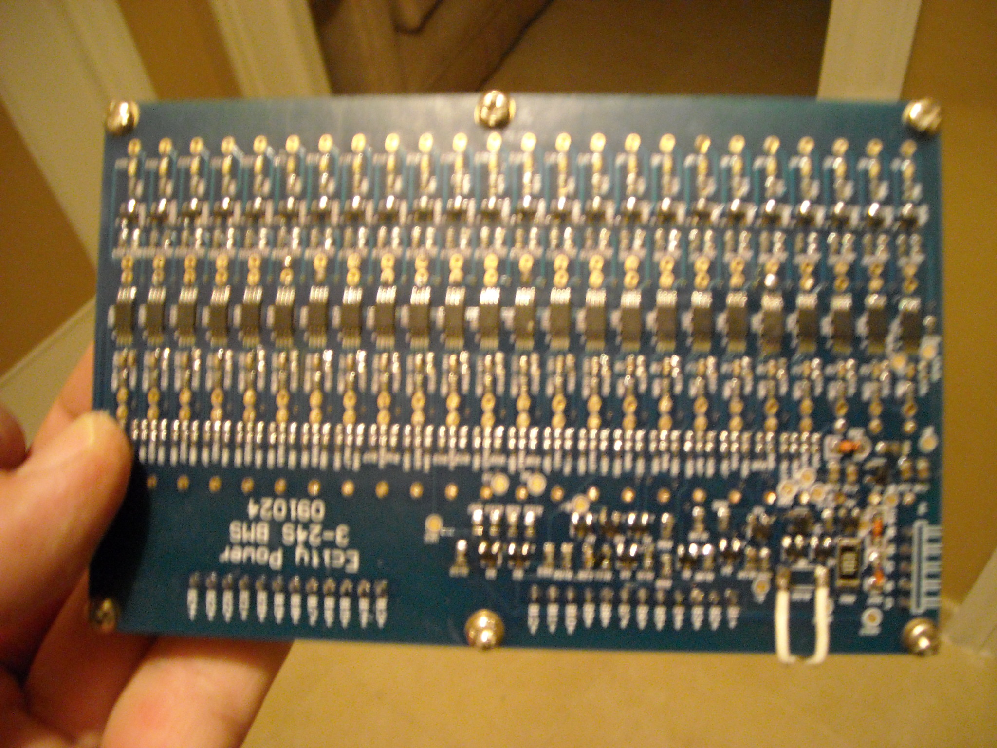

Ragazzi stò cercando di finire un pacco batteria da 72 volts 10 ah con batterie headway 38120s. Ho fatto il pacco....
Ora arriva il bello come collego le batterie al BMS???????
E' un bms da 72 volts con 24 ingressi b1 b2 b3 b4 ecc.... b24
cosa ci devo collegare???
Il + il - ??? e se si come???
Stò facendo un collegamento in serie di 24 elementi..
L'uscita dei cavi del bms dov'è????
AIUTO!!!

potresti rifare le foto? non si vede bene..
in ogni caso il + non si collega al bms, va direttamente dalla batteria alla centralina, il BMS interviene solo sul negativo
b1,b2,b+ vanno collegati dal + della prima cella, quella che "offre" il polo negativo di tutta la batteria, a salire

purtroppo non posso fare ora le foto... le rifaccio stasera.
vediamo se ho capito.
se collego le batterie in serie saranno tutte collegate positivo con negativo e alla fine avrò libero un negativo ( il primo) ed il positivo ( l'ultimo) i 24 cavetti abbinati al bms e che vanno a finire negli slot b1 b2 b3 vanno ai negativi di ciascuna batteria???

Il cavetto è unico per ogni b associato..
devo collegare ogni cavetto al positivo di ogni batteria???
Se si in ogni filo non passeranno 72 volts?
dal bms non esce alcun filo oltre ai 24 di cui parlavo.
sono allo scuro

Inserito il - 13/12/2010 : 14:27:06  Mostra Profilo Invia a fabianix un Messaggio Privato  Rispondi Quotando
allora, il b1 devi collegarlo al + della prima cella, lì misurerai 3,2V, il b2 al + della seconda cella e misurerai 6,4V, il b3 al + della successiva, 9,6V, e così via..

Inserito il - 13/12/2010 : 14:33:13  Mostra Profilo Invia a fedefrigo un Messaggio Privato  Rispondi Quotando
fra loro le celle va bene che siano già collegate fra loro??
dal bms cosa devo fare uscire visto che non ci sono cavi in uscita

C'è online una descrizione di questo bms da poter capire meglio ?
Dalle foto non si vede nulla...non c'è una sezione di potenza in apparenza...
In genere comunque si parte collegando il negativo (-batteria al punto indicato) e di seguito tutti gli altri in ordine fino al + batteria, nel tuo caso le connessioni dovrebbero essere 25 collegamnti, o 24 se il - generale è prelevato dal circuito con pista propria.
