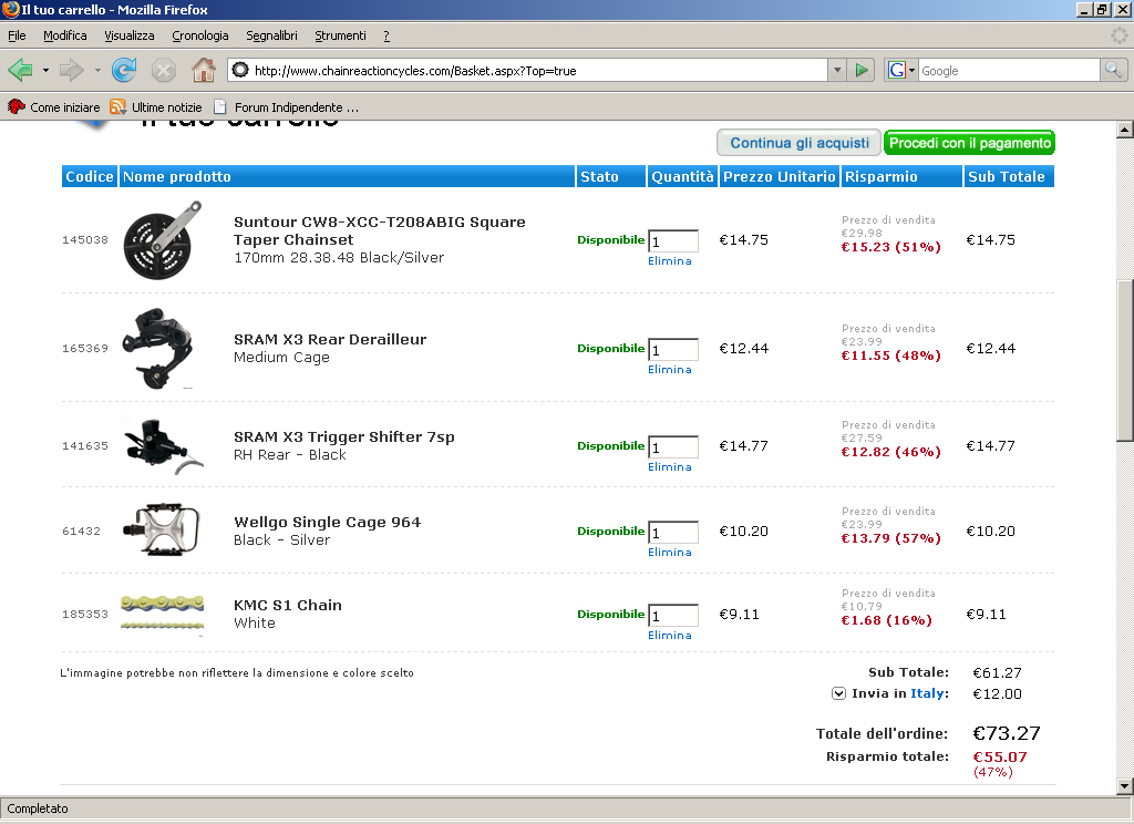

ciao ragazzi, ho bisogno di un vostro consiglio, sto per fare il seguente ordine:
341,75 KB
l obbiettivo è quello di spendere il meno possibile,
visto che non sono molto esperto volevo sapere da voi se era tutto giusto, tipo il passo della catena.
Volevo ordinare anche il movimento centrale ma non mi tornano le misure (credo di avere un 36 va vedo solo 38in vendita).
Inoltre x la guarnitura io cercavo quella solo ad una corona(più grossa possibile), visto che non monto il cambio davanti, ma non ho trovato nulla.
La catena non è il massimo ma però è bianca, e con la bici bicolore nera/bianca ci sta da dio
i link degli articoli:

e io lo stesso... salvo notare che la catena è da single speed e potrebbe non andar bene per un deragliatore
Lungi anch'io da essere un esperto ma noto appunto che
la catena ha passo da 1 1/8 . Per andare, va anche su pignoni e corone per 3/32 (ma non è il massimo, mentre viceversa non andrebbe proprio bene) . Poi bisogna capire tutto il resto, dove devi mettere sta roba .
Non è che neanche io sia un super esperto ma ...
Dietro quanti e quali rapporti ha il rocchetto? Il movimento centrale è a passo italiano o inglese e devi misurare (o leggere sotto, di solito è scritto) la lunghezza della scatola movimento.
Se vuoi una corona sola davanti si dovrebbe trovare, non prendere una tripla se non ti serve.
Grazie! mi era sfuggito, stavo x sbagliare, ho letto solo ora che è x bmx.

il cambio lo prendo col deragliatore corto(medio) tanto non avendo il cambio davanti non dovrebbe "lavorar molto"
Ho il dubbio del movimento centrale, possibile che io ho un 36?
ma questa va bene? è ricoperta in plastica?
http://www.chainreactioncycles.com/Models.aspx?ModelID=56346
non è una scelta che dipende anche dai pignoni che si montano?

attualmente ho un 5 pignoni del kit nine, il più piccolo è un 14 denti
spero di trovare la cassetta a vite da 7 rapporti con quello da 11 o 12 denti, oltre non mi sta, non sono esperto ma non credo di aver problemi con cosi poca differenza

Il pacco pignoni a filetto (la cassetta non va bene sui motori elettrici) a 7v con il pignone da 11 lo trovi da activeshop24.de
