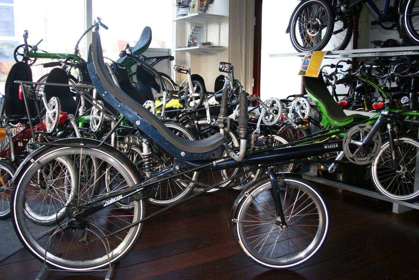

Sto acquistando una bent usata in Olanda (la sto per pagare e me la devono spedire)... Credo che mi aggiungero` agli elettroreclinati anche se all'inizio ci andro` muscolarmente :)
http://4.bp.blogspot.com/_5Ybcozj-sQM/TT7wbEKLaoI/AAAAAAAAAg8/4pl6_4YTEX4/s1600/IMG_2594+1.jpg
