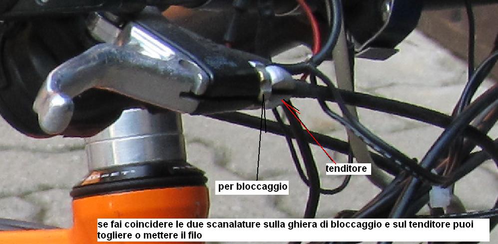

                      | scusatemi se riuppo il post, ma ho nuovamente bisogno di una vostra consulenza.
 Ieri alla luce del sole e non alla penombra del garage, ho visto che le incanalature delle pastiglie sono ancora ben visibili, quindi i freni dovrebbero avere ancora dei Km a disposizione.
 Non li ho smontati perchè sono ancora una capra in queste cose e ogni piccola operazione mi porta via un'ora, tempo che per il momento non ho, però i freni risultano essere "molli" e poco efficienti, per frenare decentemente devo portare le leve a fine corsa.
 In questi 2000Km, quando vedevo che i freni non prendevano più bene, armato di brugola, andavo a tirare il cavo, in maniera tale che le pastiglie toccassero il cerchione quando le leve-freno erano a metà corsa. E' corretto "tirare il cavo" dei freni per fare in modo che le pastiglie tocchino bene il cerchione? ho fatto una cazzata? cosa devo fare per mantenere una buona frenata man mano che i pattini si usurano?
 Scusate l'impreparazione.

                | blindo7Utente Master
                      |  Inserito il - 07/11/2011 :  11:10:35
                      | per tirarle basta il registro sul manubrio vicino alla leva, quando non riesci più a tirarlo con quello
 prima azzeri il registro poi tiri il filo,
 se con la leva che tira a metà corsa ancora non frena,controlla che il tacchetto appoggi tutto sul cerchio quando freni,
 una volta fatto tutto e non frena puoi provare a sgrassare il cerchio ma sicuramente il tacchetto anche se non è finito è cotto,
 il registro sul manubrio è una rotellina? cosa intendi per "azzerare il registro"? come si fa!
                      |  Inserito il - 07/11/2011 :  11:47:11
                      | il registro è un bulloncino forato nel quale passa il filo,la rotellina che vedi è il suo controdado, se sviti il bulloncino tiri il filo,se lo avviti tutto(come presumibilmente è il tuo ora)lo azzeri
 immagino che tu abbia registri come il 99 per cento delle bici...
 comunque è più difficile scriverlo che farlo,
 agli effetti pratici non cambia molto tirare da sopra o da sotto,
 più lenta la regolazione di angolatura tacchetti,e centratura braccetti,
 comunque sul cartoncino di quelle decatlohn c'è dietro un disegnino che consiglia il montaggio giusto
                      | www.enerlab.it

                      | Operare sul cavo o sul registro posto sulle leve non fa nessuna differenza, comunque i freni vanno registrati in modo che i pattini sfreghino quasi nel cerchio a leva rilasciata, altrimenti poi non hai corsa sufficiente per frenare con efficacia. Naturalmente per fare questo occorre che il cerchio si esente da oscillazioni a che i due pattini al rilascio della leva si allontanino in maniera identica dal cerchio, cosa che si ottiene registrando la durezza delle molle di ritorno poste vicino ai perni che fissano i V-brake alla forcella.  |
