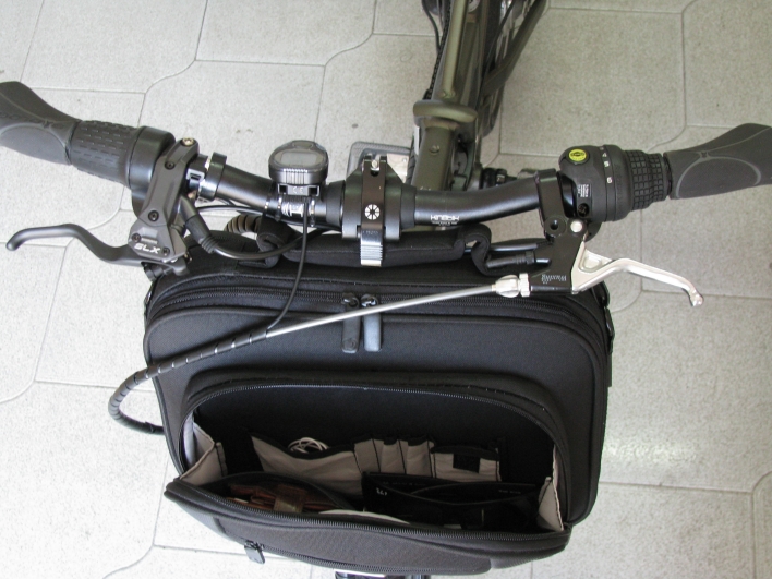

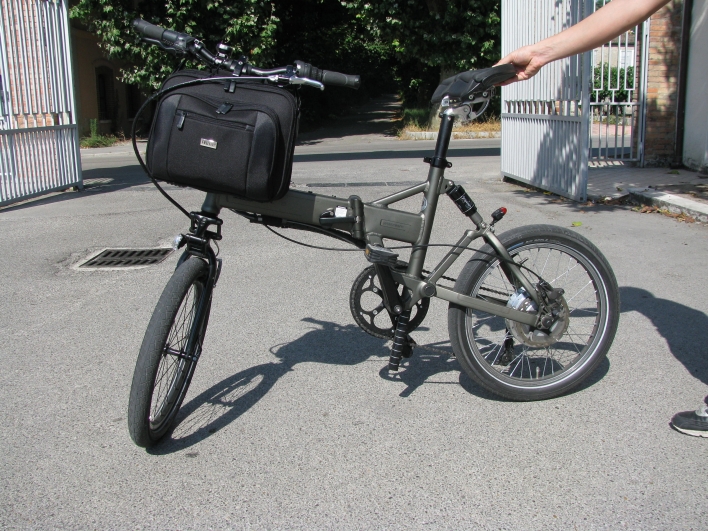

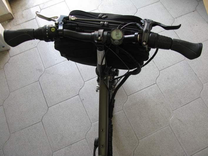

Inserito il - 22/06/2011 : 17:21:10  Mostra Profilo  Visita l'Homepage di ik Invia a ik un Messaggio Privato  Rispondi Quotando
Riesumo per non aprire un altro Thread
Versione finale della mia personale realizzazione
396,43 KB
321,51 KB
294,51 KB
Modifiche apportate al progetto iniziale:
- sostituito contenitore batterie-centralina con borsa posizionata sul manubrio per bilanciarne i pesi, utile anche come porta-oggetti personali
- sostituito accelleratore a pollice con twist 1/2 manopola by Alcedo, molto comodo in città e dove è necessario scattare e ripartire
- montato riduttore di corrente per economizzare quando occorre e per contenere la troppa esuberanza in partenza e sulle salite
- modifica e montaggio sella Kefren
Questa la configurazione finale:
Motore Bpm 500w 48v by Alcedo
Controller Armageddon 72V 45A by Joffa
Batterie 25S 4.5Ah Li-po by HobbyKing
Peso complessivo circa 20kg
Richiudibilità limitata, non posso abbassare più il manubrio ma chiusa rientra comunque nella mia auto quando serve.
