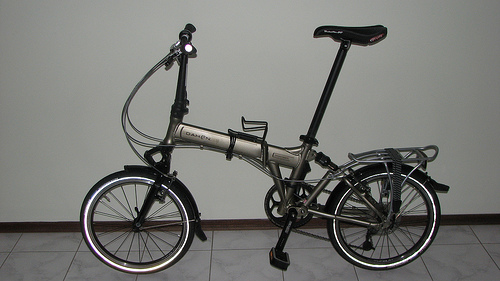

Come da titolo questa la bici,
70,68 KB
comprata usata ma tenuta in modo perfetto dal ns utente Hod

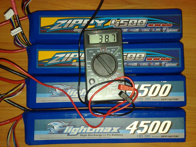

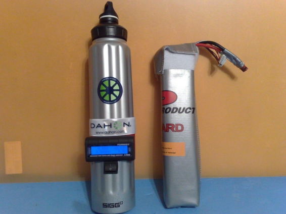

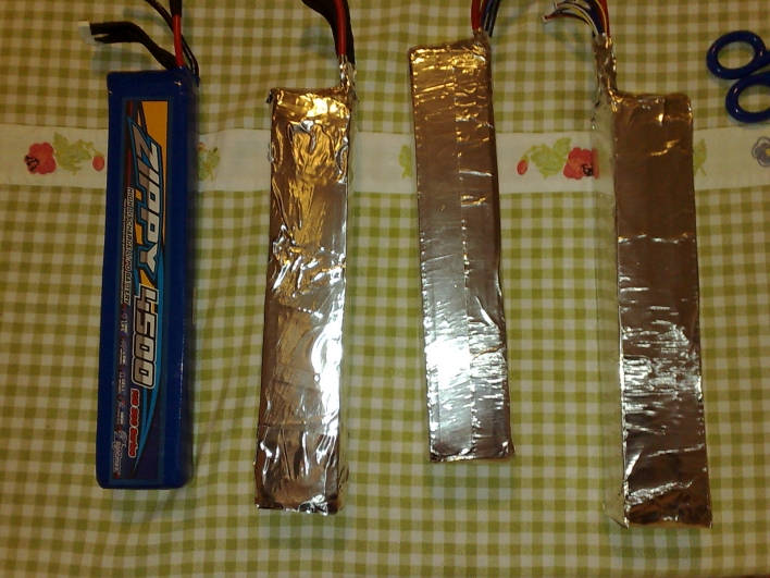

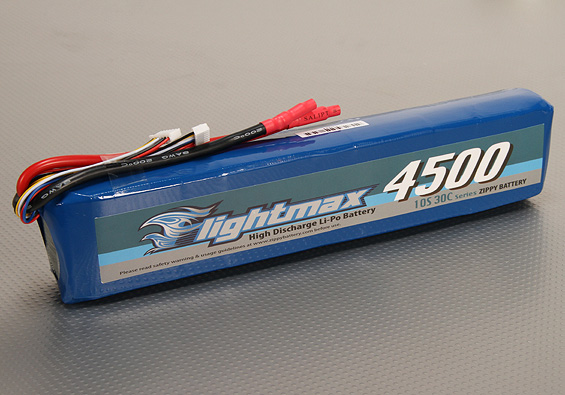

n°4 batterie Lipo 36v 4.5Ah 30C
90,16 KB

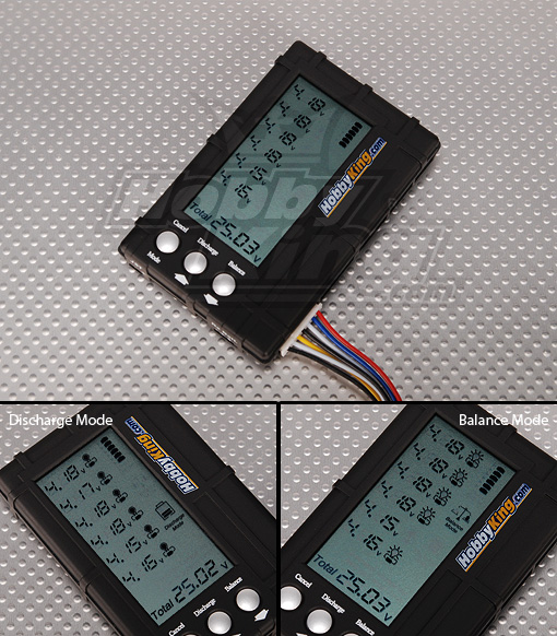

2 bilanciatori passivi Medic System 6S
156,62 KB

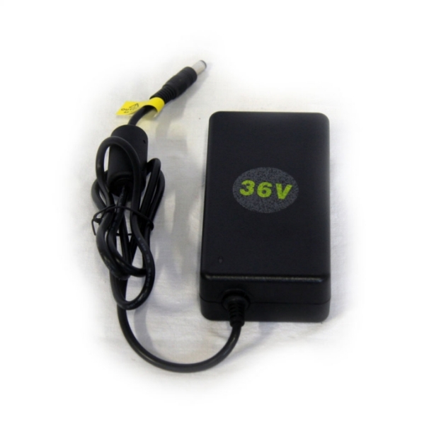

1 caricabatterie da 36V, la carica dei pacchi avverrà singolarmente con il bilanciamento passivo con 2 Medic System secondo necessità
96,76 KB

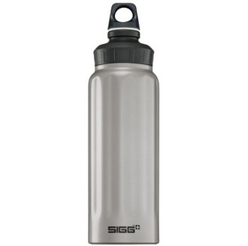

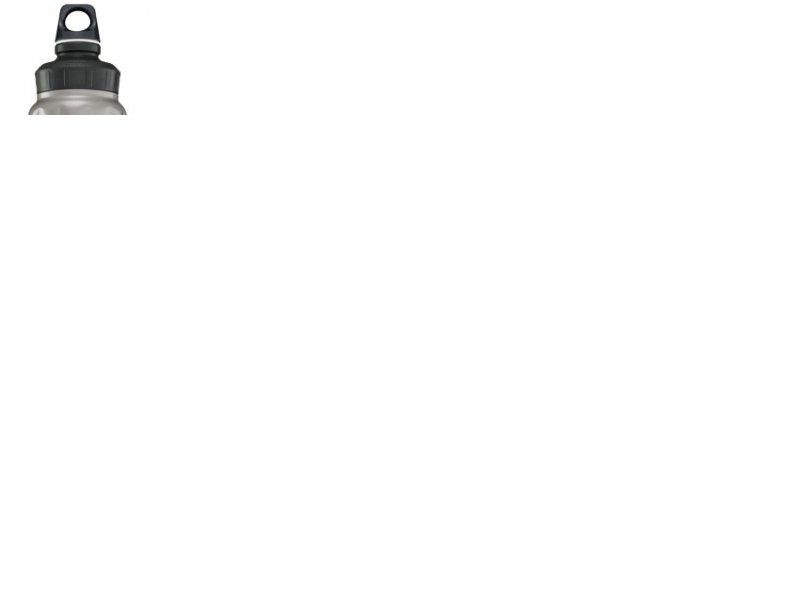

2 Bottiglie della Sigg da 33Cm di lunghezza e 8cm diametro
8,57 KB

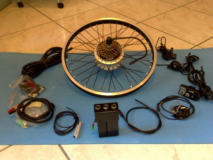

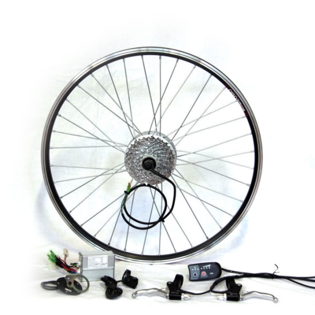

1 kit elettrificazione da Marco Alcedo
177,79 KB
Il kit sarà composto dal motore in figura da 24V ma la centralina sarà da 36V
Al momento questi i ricambi di maggior rilievo, devo solo studiare le connessioni dà e per la centralina che ricordo vorrei mettere sotto la sella, con un cavo unico che rimanga nel tubo ed i vari connettori che staccano le componenti volta per volta secondo necessità..

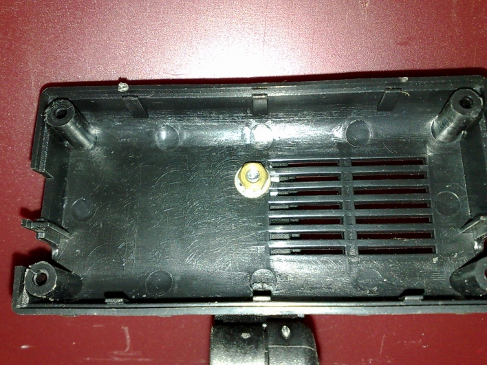

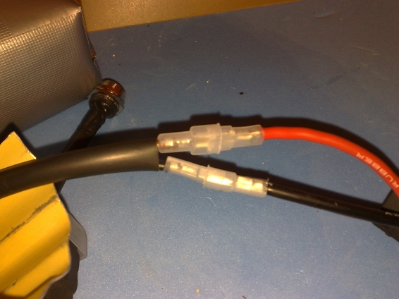

- poichè devo poter togliere la centralina più agevolmente da sotto la sella ho predisposto una personalizzazzione con gli spinotti rapidi, a pannello sulla centralina mentre sulla testa della matassa saranno volanti, in questa sequenza:
n°1 da 3 pin per il motore
n°1 da 7 pin per le periferiche
n°1 da 08 pin per le altre periferiche
n°1 cavo alimentazione

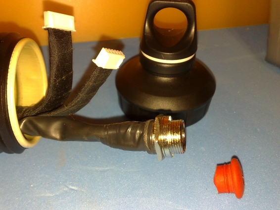

- predisposizione del cannotto sottosella, praticando un foro con il trapano a colonna per consentire il passaggio del cavo principale che fuoriesce dalla centralina
- allungare il cavo consolle fino a 2mt che và dalla centralina al manubrio
- Batterie: poichè non ci sono correnti importanti in corso abbiamo previsto un cavo di alimentazione singolo che parte dalla centralina poi si dirama a "T" verso la bottiglia e quando serve verso il portapacchi posteriore
- sempre per la/e batterie dovrò saldare anche i morsetti ai cavi di alimentazione, che saranno del tipo usati per i mic da Cb come questi
12,13 KB,

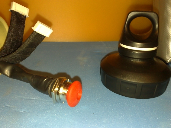

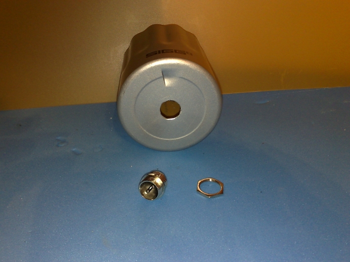

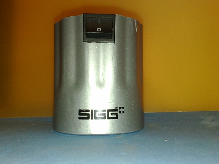

sotto le bottiglie, che sono d'alluminio, metterò gli stessi chiaramente da pannello in modo da poter staccare le batterie e caricarle anche lontano dalla bici

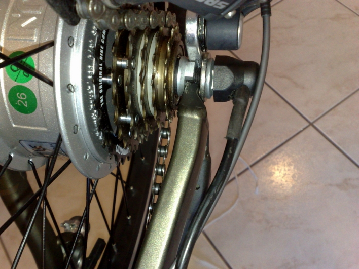

- motoruota anch'essa spinottata per consentire uno smontaggio rapido
- guaine a spirale, larghe e strette per le parti di cavo a vista; conto di far scorrere le parti visibili parallelamente ai fili dei freni proprio per consentire la chiusura della bici
- switch dei freni solo posteriore

Purtroppo i bilanciatori passivi non erano disponibili in Germania e mi tocca aspettare, ma potrò bilanciarle anche successivamente
notavo che la bottiglia che ho ordinato ha 3 tipi di tappi probabilmente togliero il tappo più piccolo ed al suo posto metterò un interruttore di sicurezza, non si sa mai dovesse rompersi quello sul display così facendo accorcerei anche un pò la lunghezza della bottiglia stessa, si si, mi piace..

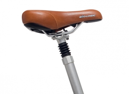

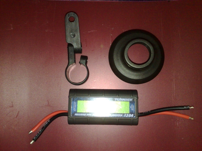

vorrei evitare di forare il cannotto reggisella originale quindi sto cercando un cannotto forato alle 2 estremità con diametro 33,9, anche perchè devo cambiare sella che mi risulta troppo 'dura'.
Ho trovato questo ma ha l'ammortizzatore e non credo sia forato alle estremità
50,41 KB
Consigli, link?

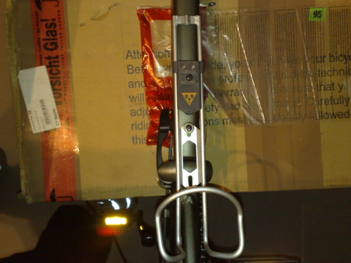

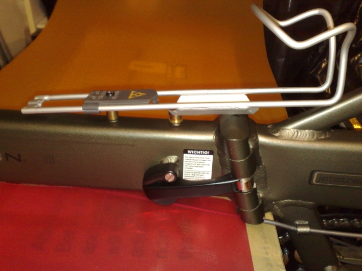

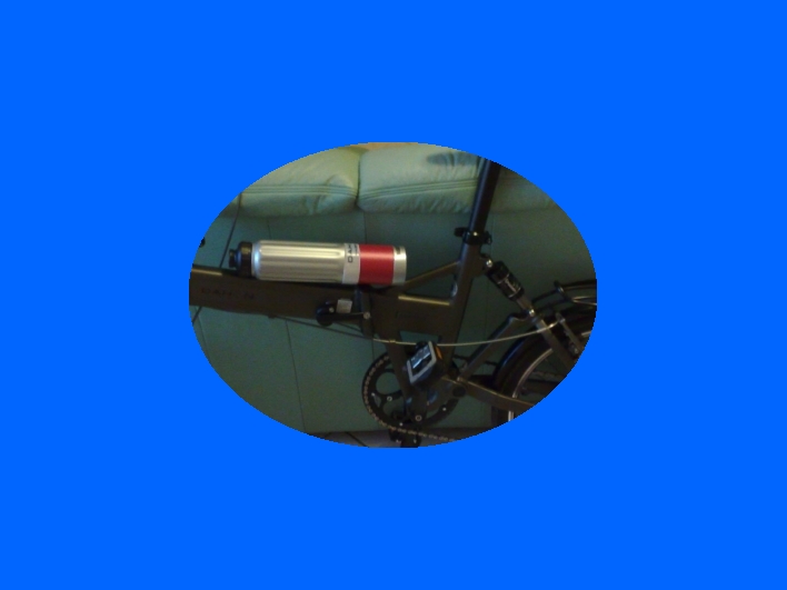

Aggiornamento portaborraccia
Per consentire un ancoraggio sicuro ho ordinato questa:
http://www.bikesportadventure.com/product/17446/Topeak-Portaborraccia-Modula-Xl,-Diametro-Regolabile-Contiene-Bottiglie-Sino-A-1-1,5-Lt.html
9,81 KB
inoltre ho intenzione di mettere del felcro biadesivo anche sotto la batteria per maggiore sicurezza

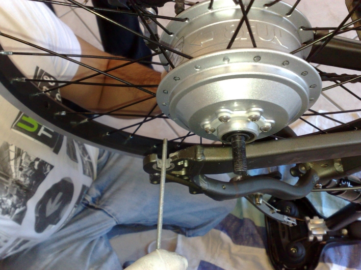

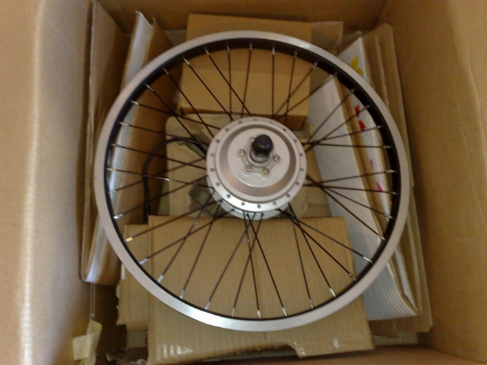

Aggiornamento da Alcedo
Mi sono appena sentito con Marco che mi ha dato 2 notizie, 1 buona ed 1 cattiva:
chiaramente parto con la cattiva: il kit non parte più domani!!
la buona è veramente buona: non parte domani perchè mi farà la motoruota con il cerchio nero e.. udite udite:
tutti i raggi NERI!!!
La motoruota sarà così con il cerchio e raggi neri identica al cerchio anteriore, sono contento, bravo Marco!!

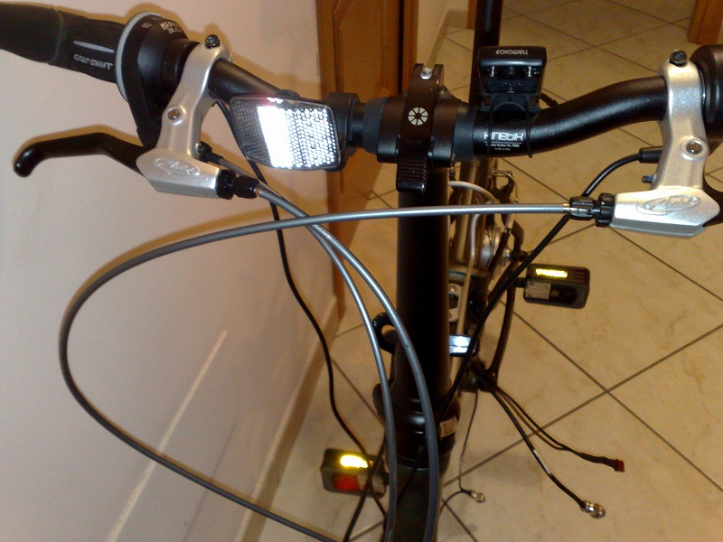

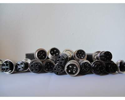

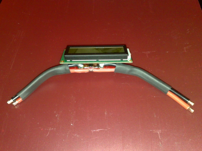

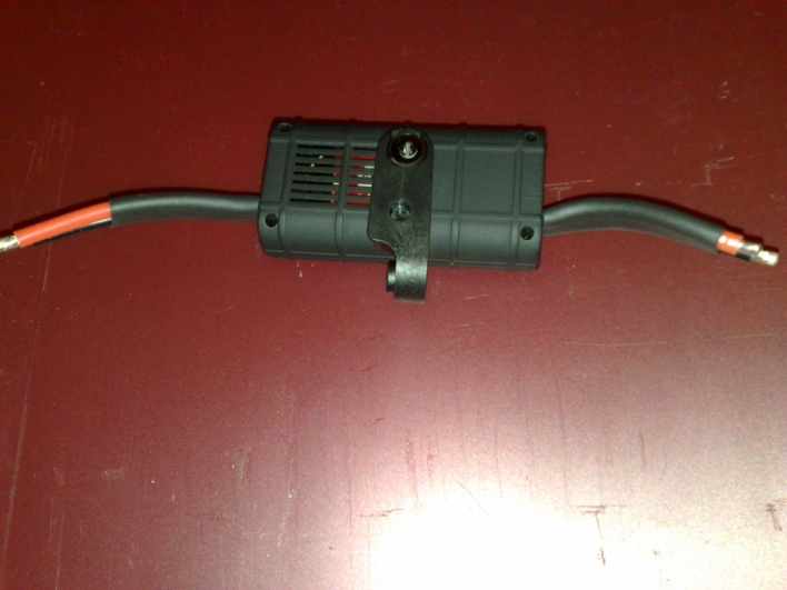

Aggiornamento cavi-connessioni

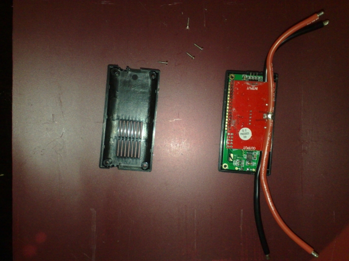

- Finalmente ho trovato un ottimo negozio di modellismo nella mia città trà le altre cose hanno i connettori Dean che ho subito comprato per fare un cavo particolare, e nell'attesa che mi arrivi il kit con i contenitori per le batterie, stò predisponendo un pò di connessioni..
213,33 KB

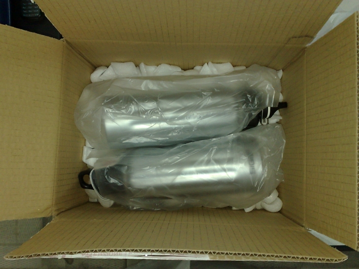

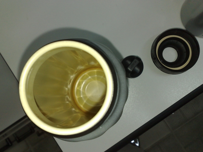

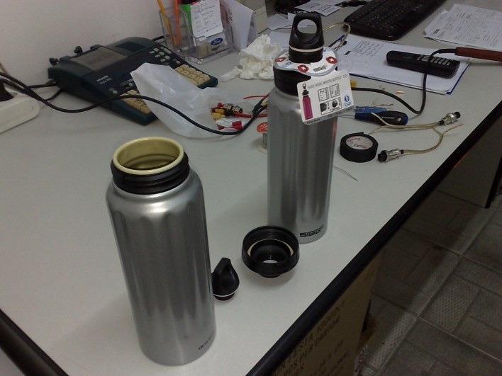

Aggiornamento Contenitori batterie

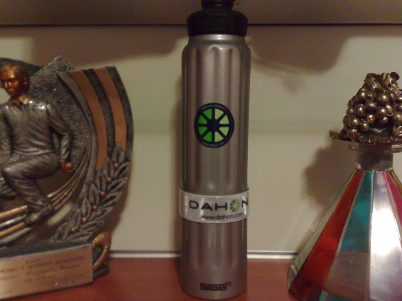

- alle ore 12:00 il corriere mi consegna le bottiglie della Sigg

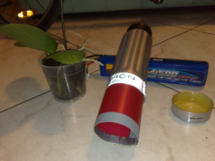

]Immagine:
272,69 KB
274,08 KB
[size=1] 228,84 KB[/size=1
Rapidi ed efficienti: ordine effettuato il 29 e consegnato dopo neanche 2 giorni, complimenti.
Dahon Jetstream
ik
1556 Messaggi
Inserito il - 01/04/2011 : 11:18:22  Mostra Profilo  Visita l'Homepage di ik Invia a ik un Messaggio Privato  Rispondi Quotando
Venerdì 1 Aprile
Ore 9:30
Aggiornamento

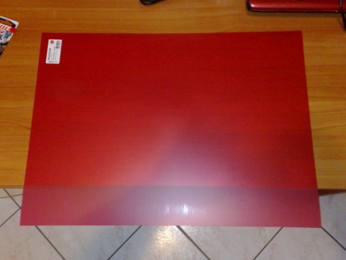

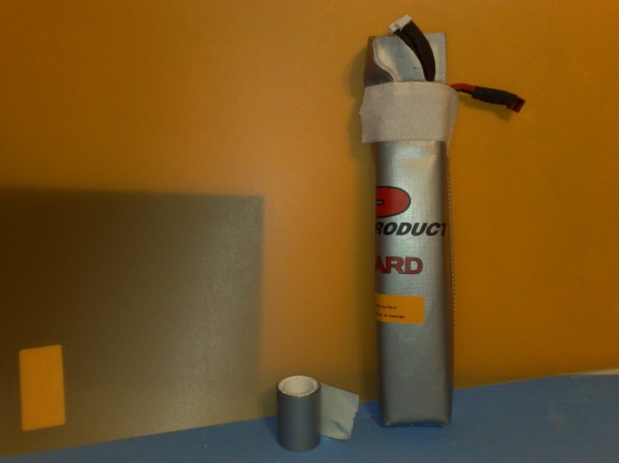

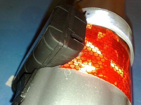

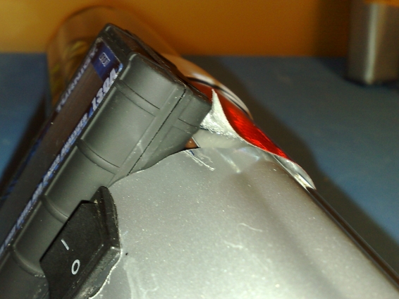

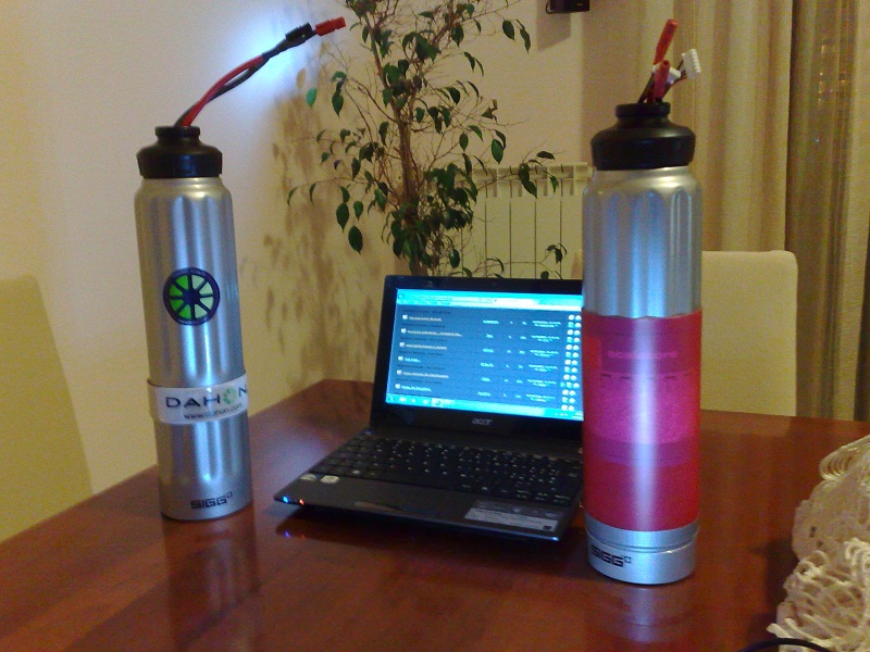

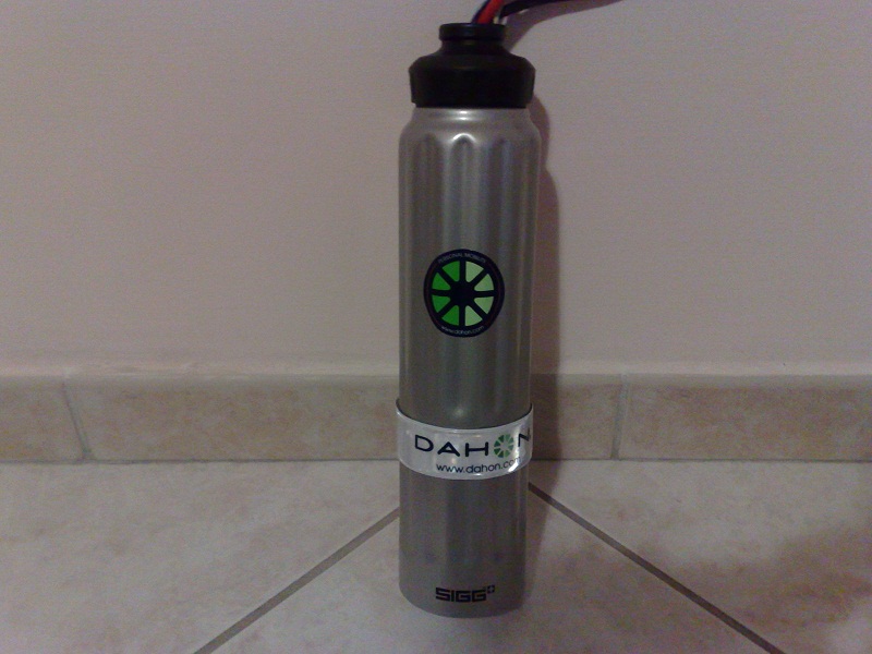

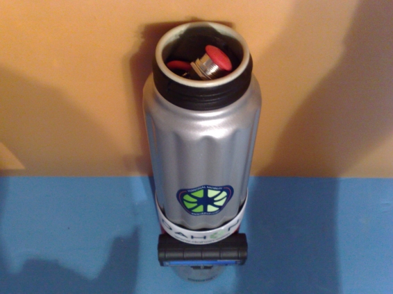

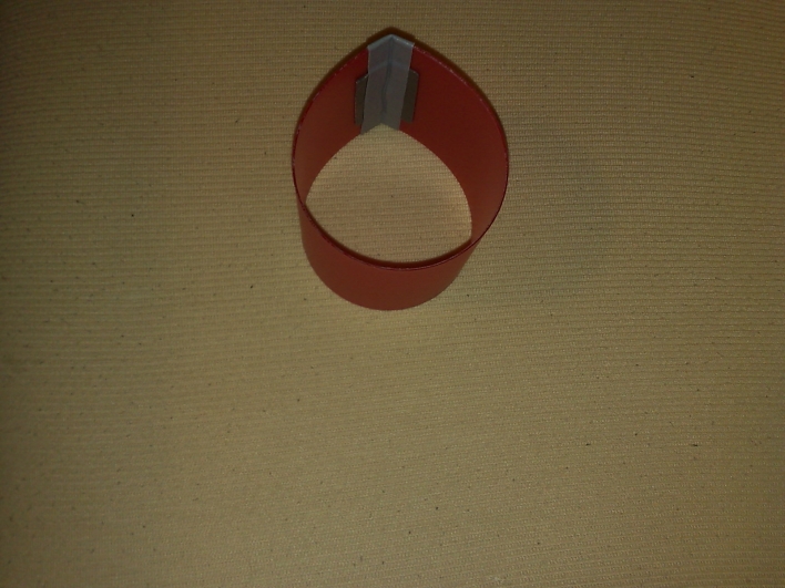

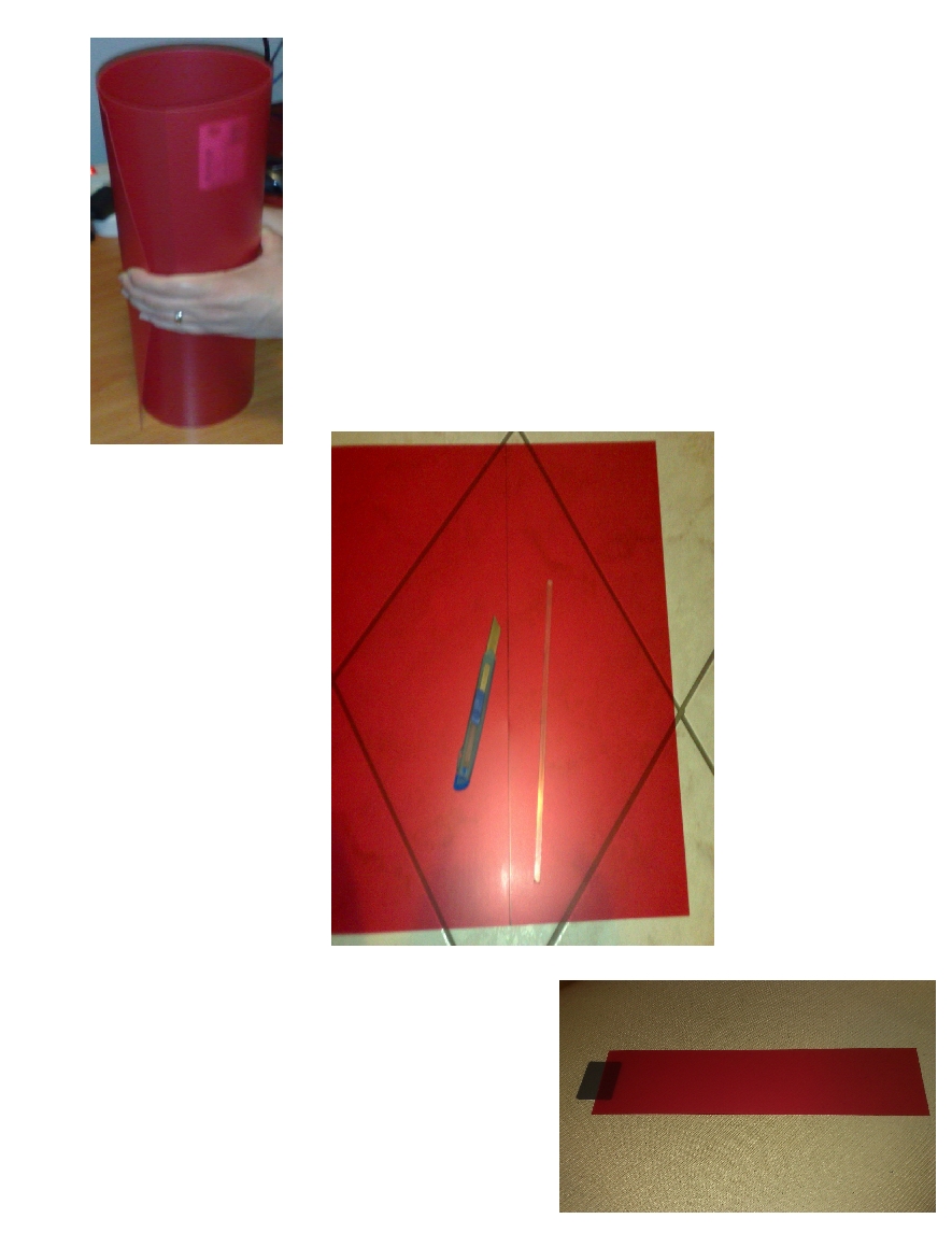

Modifica contenitori per batterie Li-po 36V 4.5Ah:
Personale procedura per allungare le bottiglie di 12 cm, ricordo che la batteria misura circa 30cm di lunghezza mentre la bottiglia ha una lunghezza utile di 20 cm
Materiale di consumo occorrente:

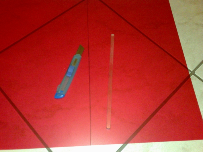

Da un qualsiasi Brico o ferramenta ben fornita, ho comprato questo foglio di plexiglass colorato da 1 mm
costo 3€
275,52 KB
2 rotoli di nastro uno telato ed uno gommato, di larghezza diversa, colla a presa rapida poi non utizzata, biadesivo per specchietti d'auto,
costo 11€
314,74 KB

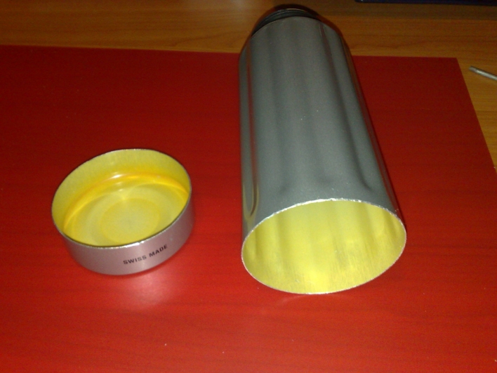

I tagli del foglio li ho fatti in questo modo: con un pennerello indelebile ho segnato il percorso, ricalcandolo più volte con un taglierino ben affilato, via via sempre più forte fino all fine del mm di spessore, cercando di fare attenzione perchè i bordi saranno a vista o quasi.
274,68 KB
277,76 KB
come si vede ho fatto un cilindro alto 32cm ed un altro pezzeto di circa 10cm: il cilindro andrà all'interno per tutta l'altezza del contenitore in modo tale da fare da sostegno rigido, il pezzo più piccolo servirà per riempire il mm di diferrenza generato dopo l'accoppiamento
276,43 KB
Questo sarà il riempimento

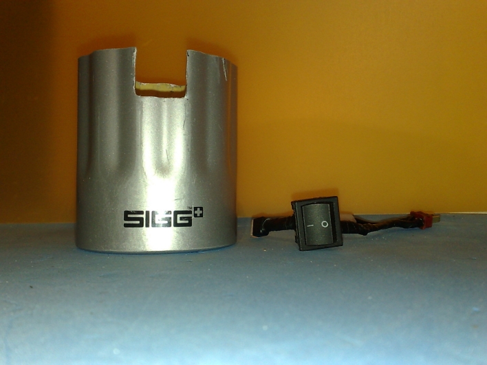

taglio della bottiglia lasciando 2 cm di base
248,88 KB
Successivamente, dopo aver limato un pò i bordi del taglio appena fatto, inseriamo il cilindro lungo 30 cm misurando la circonferenza lo fissiamo con del biadesivo sul taglio verticale e successivamente lo avvolgiamo con del nastro telato, quello largo per dargli consistenza e solidità
263,06 KB
Questo il risultato finale, manca solo la connessione
71,16 KB

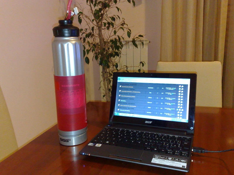

La fascia riflettente è una sciccheria che pochi potranno permettersi e me lo dovete consentire: " a me piace"!!
Premetto ch la scelta di queste 4 batterie è motivata dal fatto che ho intenzione di testarle anche sulla "ciaccarella" mettendole in serie/parallelo.
In questa configurazione da 72V 9Ah, posso caricarle direttamente con il carichino per le LitioMg poi, secondo necessità, le bilancerò singolarmente con i medic system e con il carica batterie da 36V 5A che mi sta spedendo Alcedo

Stessa procedura ma un pò più sobria:
129,84 KB
153,15 KB
..mica mi starò montando la testa??
Dahon Jetstream
Inserito il - 01/04/2011 : 19:54:58  Mostra Profilo Invia a elle un Messaggio Privato  Rispondi Quotando
io sto passando di meraviglia in meraviglia... quest'ultima come sei riuscito a farla scanalata anche nel prolungamento?
Inserito il - 01/04/2011 : 20:33:16  Mostra Profilo Invia a Dasti un Messaggio Privato  Rispondi Quotando
Ottimo lavoro ik8jqk!
Bè, sono 2 borracce messe assieme.
Inserito il - 01/04/2011 : 20:44:18  Mostra Profilo Invia a elle un Messaggio Privato  Rispondi Quotando
giusto...
ik
1556 Messaggi

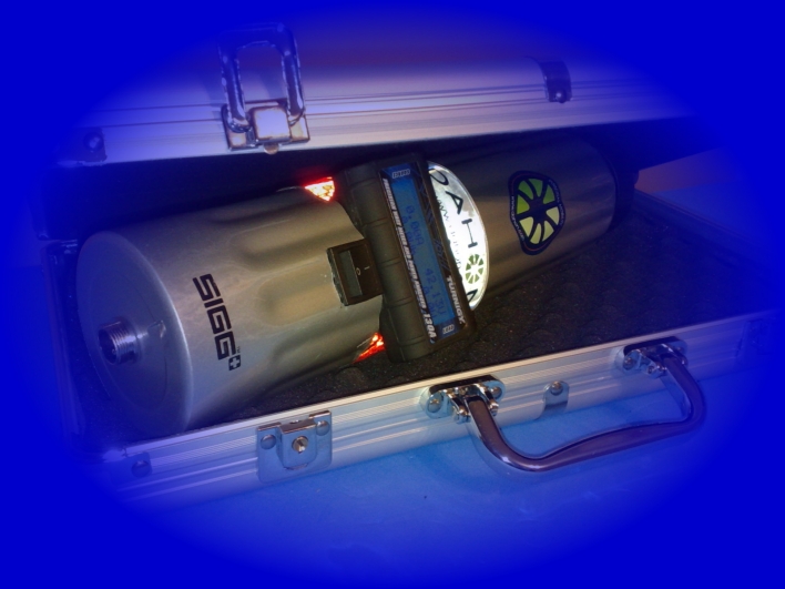

Inserito il - 01/04/2011 : 21:15:28  Mostra Profilo  Visita l'Homepage di ik Invia a ik un Messaggio Privato  Rispondi Quotando
Confermo, sono 2 pezzi di 2 bottiglie:

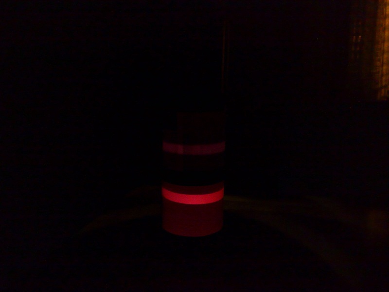

Questo il 3° contenitore un po più sbarazzino
184,99 KB
Oppure si può usare anche per essere più visibili al buio
56,44 KB
grazie dei complimenti, ho sempre detto che delle volte ci vuole poco per fare cose che sembrano difficili, solo la pazienza, quella sì deve essere tanta.
Dahon Jetstream
ik
1556 Messaggi
Inserito il - 01/04/2011 : 22:04:13  Mostra Profilo  Visita l'Homepage di ik Invia a ik un Messaggio Privato  Rispondi Quotando
Ho finito, con questa sono quattro, ricalca la terza solo ho messo un altro pezzo di plexiglass sopra il logo scritto per farla sembrare meno appariscente.
176,66 KB
Il logo scritto è stato tagliato da una vecchia bottiglia che avevo sulla muscolare ma non usavo più
Queste le più belle secondo me
178,44 KB

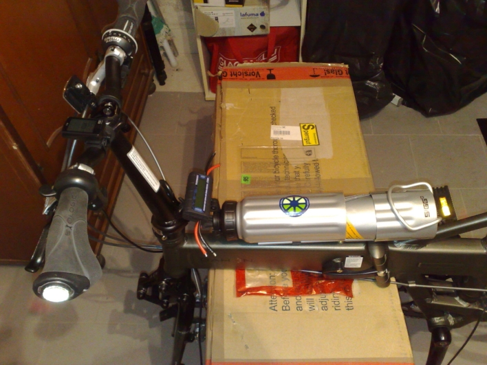

Adesso devo fissare le batterie all'interno e predisporre i cablaggi
segue..

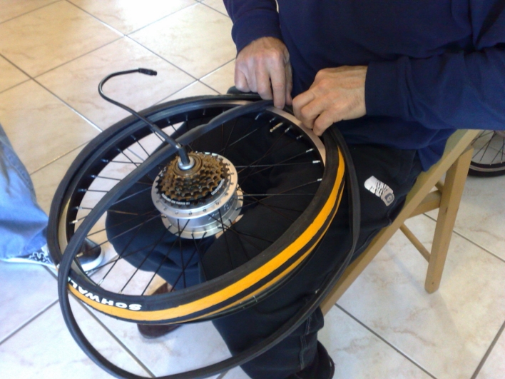

Inserito il - 06/04/2011 : 22:11:01  Mostra Profilo  Visita l'Homepage di ik Invia a ik un Messaggio Privato  Rispondi Quotando
Mercoledì 6 aprile
Ore 10:00
Aggiornamento

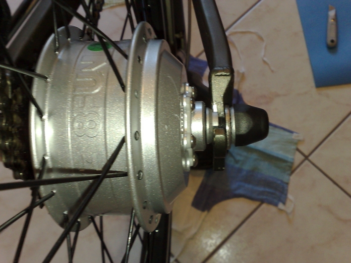

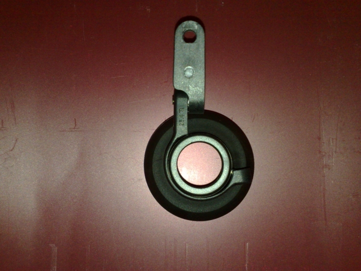

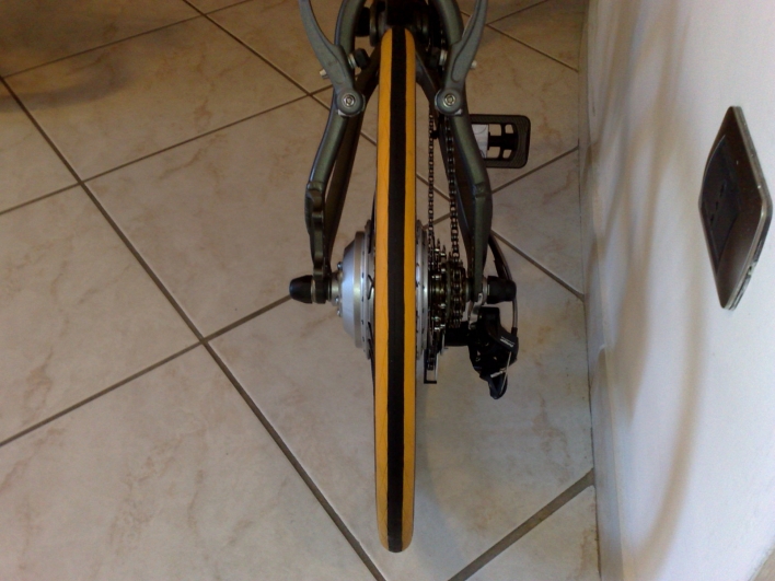

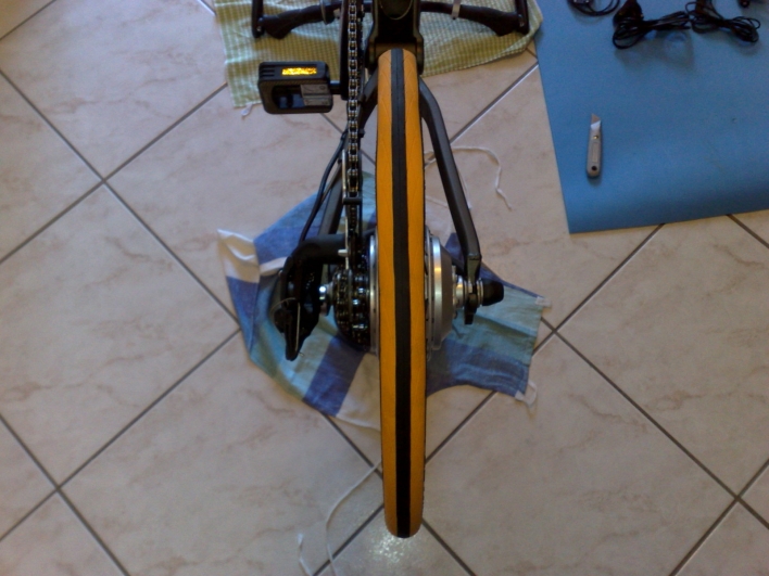

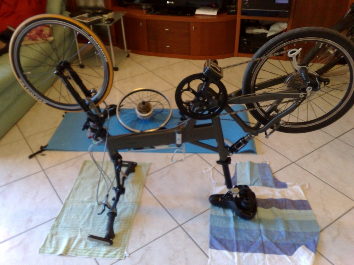

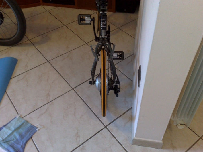

ordinati il 30 marzo sono arrivati oggi gli pneumatici e camere, subito montato l'anteriore: bellissima livrea gialla-nera, sottile e leggero con una scorrevolezza da bdc.
Arrivato anche il raccordo che mi ha permesso di cambiare la sella originale che ricordo troppo tecnica per una bici così comoda, al momento ho poggiato una sella che avevo d'avanzo ma appena posso metterò una sella leggera e confortevole.

Arrivo e montaggio kit elettrificazione
287,26 KB
verifica componenti: manca il carichino, arriva domani
314,47 KB

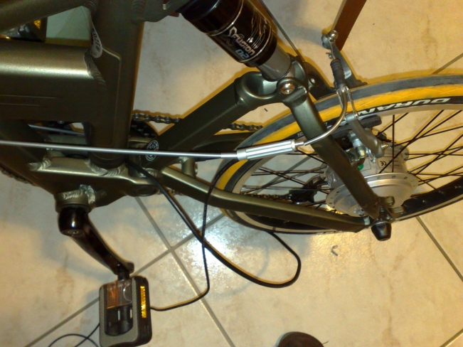

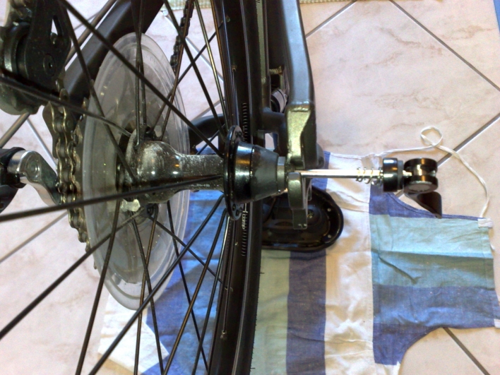

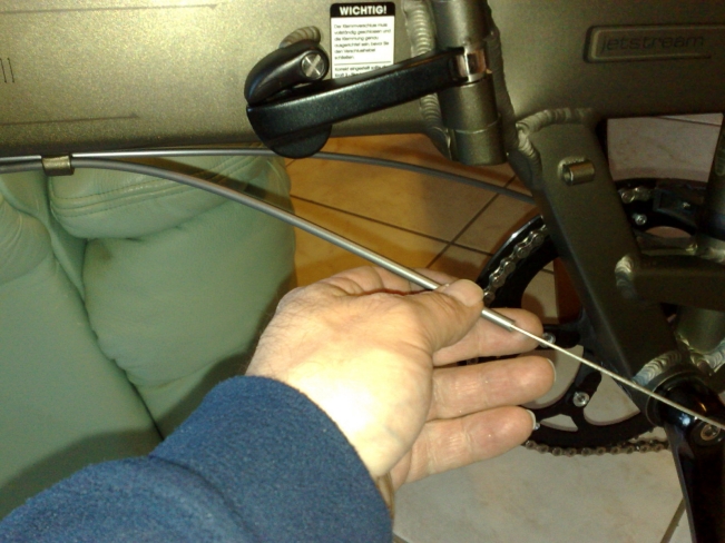

Descrizione (sintetica) del montaggio della motoruota:
Dopo aver capovolto la bici
301,01 KB
..sgancio il cavo del freno per consentire il passaggio della ruota (dopo averla debitamente sgonfiata) sposto la catena dal rocchetto poi sfilo l'asse della ruota precedente..
330,76 KB
.. verifica della misura del carro posteriore e della gola che ospiterà il nuovo asse, è stato solo necessario limare qualche decimo di mm..
318,82 KB
..montaggio camera-pneumatico nuovo..
289,88 KB
..infilando prima l'asse dalla parte del rocchetto ho fatto una leggera leva in modo da fare allargare di qualche mm il carro, centrando subito la posizione della motoruota..
266,59 KB
..posizionamento delle rondelle di bloccaggio..
268,45 KB
308,02 KB
..e questo il risultato..
263,12 KB
261,47 KB
..segue aggiornamento..

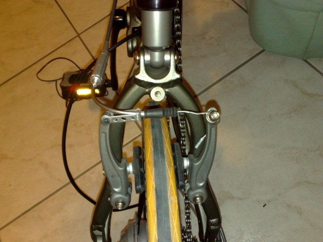

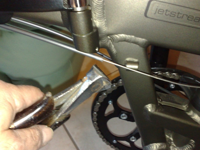

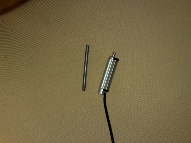

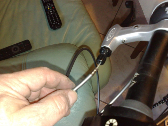

Aggiornamento: montaggio sensore cut-off dei freni
Premessa: ho dovuto tagliare la testa del cavo dei freni e la guaina, operazione necessaria per il passaggio del cavo nel sensore.
Io ho fatto così
..dopo aver messo del nastro per evitare sfilacciamenti (poi tolto altrimenti non c'è spazio per il passaggio nel sensore) ho tagliato il capicorda del cavo dei freni lato posteriore, allungato la guaina dal filo dalla leva ..
231,69 KB
249,88 KB
..scoprendo la guaina ho fatto un taglio della stessa lunghezza del sensore..
239,8 KB
il sensore in realtà allunga la guaina riportandola alla lunghezza di prima..
252,4 KB
..bisogna fare attenzione al verso d'inserimento del sensore, difatti c'è un led rosso che deve essere rivolto verso il posteriore della bici..
273,32 KB
243,88 KB
La nuova posizione del cavo mi ha costretto alla regolazione dei freni, ci sono riuscito solo dopo un pò di tentativi considerato le mie scarse capacità

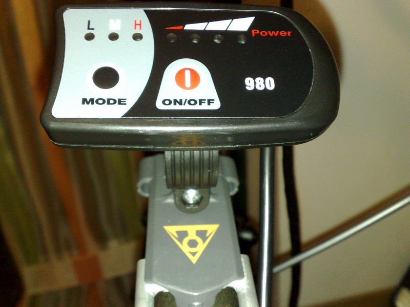

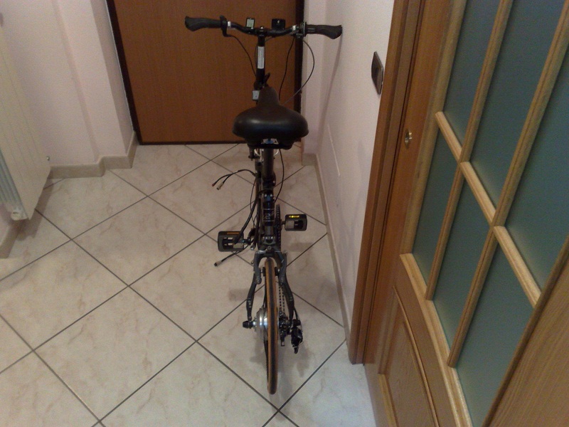

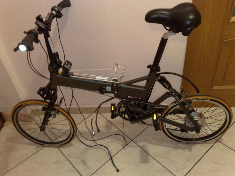

Aggiornamento: posizionamento accessori, di tutti al momento poi vedremo se risultano effettivamente utili e nel caso li toglierò
Ho provato diverse disposizioni ma la bici è cosi piccola che tutte le posizioni sembrano fuoriposto, alla fine ho deciso così:
169,22 KB
153,79 KB
155,26 KB
170,9 KB
158,91 KB
Alla fine ho dovuto posizionare il display sul telaio centrale, sfruttando l'attacco della borraccia che mi rimane libero al momento, proprio per evitare troppa 'roba' sula manubrio.
Prossimo step: ordinare safebag di lunghezza adeguata per consentire la modifica dei contenitori, vorrei ordinare anche un turnigy o watt's up per monitorare le batterie in viaggio (..cavolo e dove lo metto?)
Consigli?
Ps: dimenticavo, finalmente ho trovato il ciclocomputer wireless con i caratteri grandi, pagato 40€ subito comprato e montato, vedremo poi come si comporterà con i campi magnetici.

Inserito il - 10/04/2011 : 22:58:44  Mostra Profilo Invia a elle un Messaggio Privato  Rispondi Quotando
straordinario!
non sei obbligato al catarifrangente anteriore, puoi usare quello spazio magari per un faretto
(e la sella a vedersi non pare al livello dell'insieme, a sedersi però lo sai solo tu )
ik
1556 Messaggi
Inserito il - 10/04/2011 : 23:15:46  Mostra Profilo  Visita l'Homepage di ik Invia a ik un Messaggio Privato  Rispondi Quotando
straordinario!
Grazie Elle, mi fà piacere trovare il tuo gradimento!
Difatti ero proprio indeciso se lasciare il catarifrangente originale o mettere un faretto.
Potrei togliere il catarifrangente e mettere il wattmetro, prenderò questo http://www.greenmoving.it/index.php?option=com_content&view=article&id=30&Itemid=35 e forse metterò un faretto a led vicino al quadrilatero ammortizzante dove c'è una predisposizione.
La sella è solo per 'figura' difatti se leggi sopra ho spiegato che mi serviva per capire se il raccordo che ho ordinato era giusto e poi perchè la sella originale è veramente 'tosta' anche per uno come me che ha un culo di..ferro!!

Aggiornamento contenitori batteria
Ordinate 2 di queste
http://www.flymodelcomponents.it/shop/product.php?productid=20854&cat=579&page=1
Poi ho comprato, al solito Brico:
-nastro adesivo in alluminio
-foglio alluminio da 1,5 mm
Sto studiando una soluzione che mi consenta di accedere alle batterie per bilanciarle quando serve.
Devo creare 2 comparti in modo da lasciare le presette di bilanciamento dentro al primo comparto, mentre il cavo di alimentazione esce e va a fissarsi sul secondo comparto dove metterò una presetta a pannello.
Appena arrivano e safe-bag mi metto al lavoro.

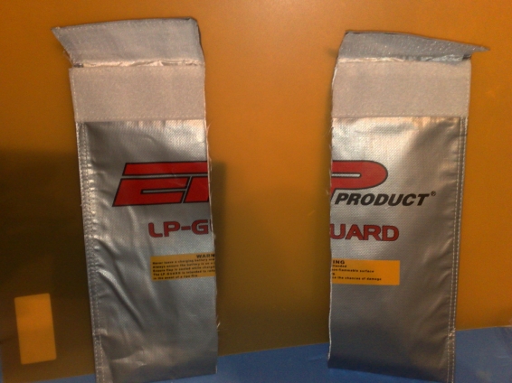

Safebag ordinati il 12 arrivati il 13 alle 18:00!!
284,95 KB
Al momento è l'arrivo più veloce di tutti i componenti ordinati

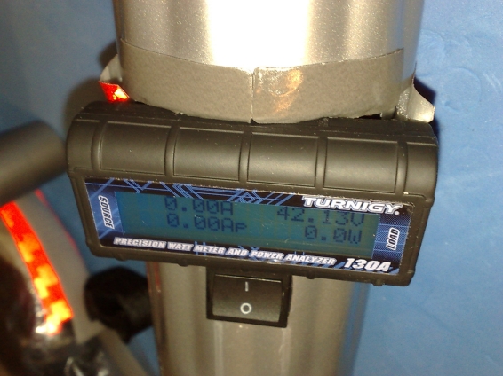

Prima ipotesi(..forse definitiva)del fissaggio Watt-meter Turnigy
Io ho fatto così:
Ho aperto il watt-meter svitando posteriormente 4 minuscole viti poi..
270,85 KB
..ho praticato un piccolo foro nello chassis, E NON SOLO, poi capirete..
389,51 KB
..avevo un raccordo per accessori al manubrio, tipo questo in foto a sx..
289,71 KB
..riutilizzato come 'cravatta' intorno al tappo della bottiglia-batteria..
286,07 KB
..ho messo del nastro termorestringente sui cavi dove metterò i dean come spinotti..
282,82 KB
..poi ho chiuso tutto cercando di curvare un pò i cavi verso l'imbocco del contenitore..
259,53 KB
..questo 'dovrebbe' essere il finale..
241,21 KB
Ps:come vi anticipavo e per documentare tutto ma proprio tutto stile report giornalistico, mentre facevo un foro e credendo d'avere la pelle d'acciaio come Superman , mi sono bucato un dito in punto dolorosissimo...CAZZ..AROLA...CHE MALE..
250,85 KB
CHI DICE CHE NON BUTTIAMO IL SANGUE PER LE NOSTRE REALIZZAZIONI SI SBAGLIA DI GROSSO, io ci ho messo la firma!!
PPs:..chiedo scusa per la foto cruenta

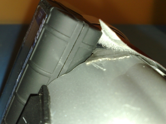

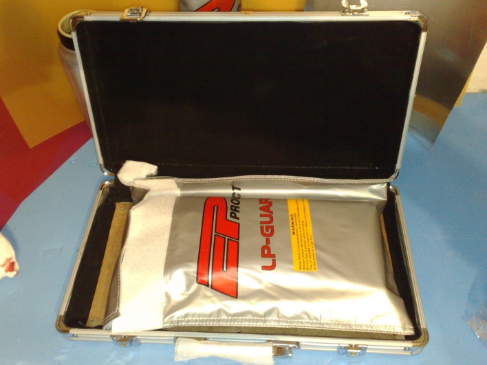

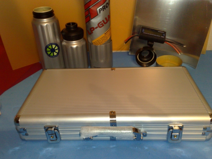

Personale Metodo per carica-bilanciamento-conservazione Lipo
1 - le celle sono state avvolte con del nastro d'alluminio lasciando qualche mm per permettere al pacco di dilatarsi
338,07 KB
2 - carico 1 pacco alla volta nel safe-bag mentre le conservo a 2 a 2, ho comprato le sacche più grandi proprio per le 10S e risultano belle abbondanti
284,96 KB
3 - dopo averle caricate-bilanciate per avere maggior sicurezza le chiudo in una valigetta d'alluminio
271,02 KB
269,24 KB
Ps: per consentire la richiudibilità della bici dopo il posizionamento del watt-meter, ho dovuto rivedere la posizione del portaborracce posizionandolo 5 cm indietro rispetto all'attacco originale Dahon, a dopo per le foto

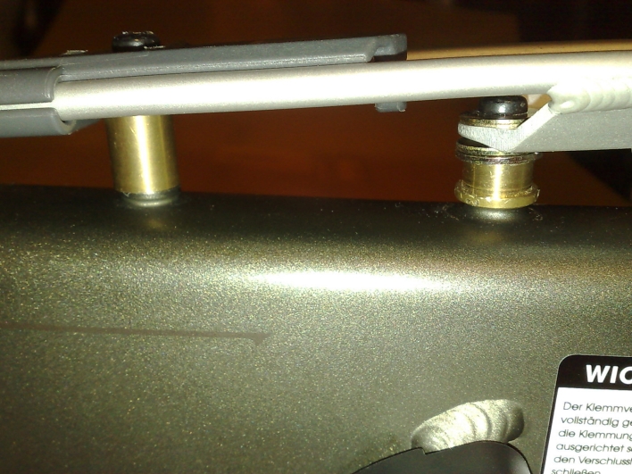

Spostamento del portaborraccia
Per consentire la chiusura della bici e per centrare meglio la lunga batteria sul telaio, ho dovuto arretrare
di circa 5 cm il portaborraccia dall'ancoraggio originale
Io ho fatto così:
Ho tagliato la parte iniziale riutilizzando il fermo che incastrava la bocca della bottiglia..
274,01 KB
..ho creato 2 boccole per consentire il fissaggio nella nuova posizione..
312,32 KB
..questo il lavoro grezzo da rifinire..
277,18 KB
297,66 KB
Ps: dopo tanto penare mia moglie mi ha 'sfrattato' da casa ed adesso devo fare tutti i lavori nella cantina-laboratorio..
293,29 KB
Come mai le hai avvolte nell'alluminio? A cosa serve?
Know your machine...
SuperZ83
Abruzzo
517 Messaggi
Inserito il - 15/04/2011 : 15:26:06  Mostra Profilo Invia a SuperZ83 un Messaggio Privato  Rispondi Quotando
Bello, fatto bene e con precisione come ogni tua realizzazione! sono proprio curioso di vedere l'opera completata!
però... quei copertoni gialli proprio non mi piacciono...
RR6.3 con cyclone
FR6 con Crystalyte
ik
1556 Messaggi
Inserito il - 15/04/2011 : 15:39:31  Mostra Profilo  Visita l'Homepage di ik Invia a ik un Messaggio Privato  Rispondi Quotando
@Nec:
ho usato 3 tipi di protezioni e lo scopo è di limitare la possenza delle fiamme iniziali; visionando un pò di filmati ho notato che i tempi di combustione sono rapidi, se la batteria è a contatto con l'ossigeno, quindi limitandone la quantità dovrei veicolare le fiamme solo verso i cavi.
Da tenere presente che saranno comunque avvolte nel safebag e quando non le uso le ripongo in una valigetta, sempre d'alluminio, in questo modo spero facciano solo tanto fumo e niente..arrosto!

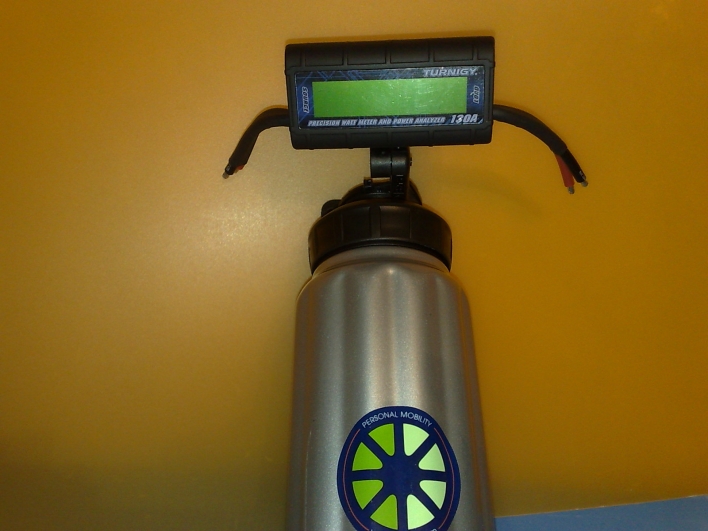

2 Soluzione definitiva posizionamento Watt-meter Turnigy
L'esigenza di questa modifica è motivata da queste problematiche:
1 - Fili a vista che uscivano lateralmente
2 - Accendere e spegnere il W-meter
3 - Possibilità di utilizzare il dispositivo anche sul secondo pacco
Io ho fatto così:
per i fili ho praticato 2 fori nel chassis del Turnigy, quasi centralmente nascondendoli in parte dalla visuale, poi ho inserito un interruttore da alimentare Pc sul positivo ed infine ho saldato dei faston professionali sui cavi del W-meter.
Chiaramente per l'occasione ho predisposto anche il contenitore, sia per la connessione alla centralina utilizzando una presa microfonica (vedi immagine sopra), sia per il bilanciamento e la carica che farò sui cavi che ho lasciato liberi di uscire svitando il tappo della bottiglia.
Ho protetto eventuali corti con 2 fusibili uno da 40a tra il Wm e la batteria ed un più piccolino di vetro per la carica, tutto nella bottiglia.
alcune foto:
244,27 KB
226,45 KB
236,84 KB
238,52 KB

..per fare la modifica ai contenitori e renderli meno pericolosi in caso di incendio, ho incontrato molte difficoltà..
176,96 KB
165,68 KB
151,29 KB
202,04 KB
183,8 KB
172,44 KB
148,28 KB
172,27 KB
180,78 KB
188,29 KB
176,28 KB
186,25 KB
134,73 KB
Indovinate che è il tipo nell'ultima foto?

Anch'io quando li ho visti la prima volta mi sono detto..' è un pugno in un occhio'..ripeto che la scelta è voluta per dare maggior scorrevolezza alle piccole ruote da 20, l'estetica è un fattore secondario.
Ho cercato in rete ma non sono riuscito a trovare pneumatici da 1,1, quando li ho visti in movimento su questa bici li ho subito ordinati
164,2 KB
Quando metterò una sella più sfinata la 'musica' cambierà, sono sicuro..

Sta venendo proprio un bel lavoro e a me i copertoni tamarri piacciono!
Però lasciatelo dire, la borraccia sembra una bomba! Hai presente quelle dei film tipo James Bond?

Martedì 19 Aprile
Ore 23:00
Aggiornamento:
PROCESSO COMPLETATO CON SUCCESSO!!!!!!!!!!!!!!!
Sono stanco ma soddisfatto, domani aggiornerò il report con un filmato.
@Hod: spero tutto ok, mi fà piacere rileggerti e sopratutto che hai tenuto per te la Merida!!
@Daniele: grazie per l'apprezzamento, da uno bravo come te valgono tanto per me, di cuore!
