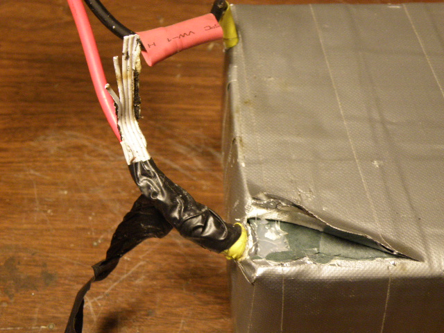

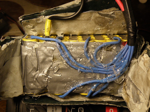

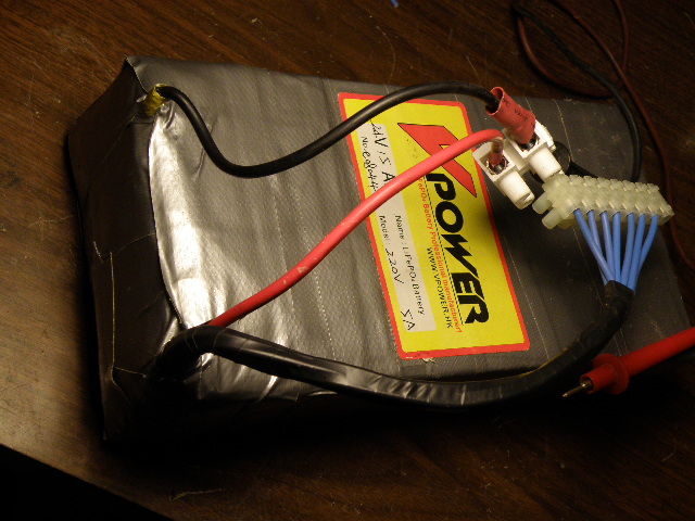

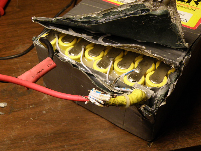

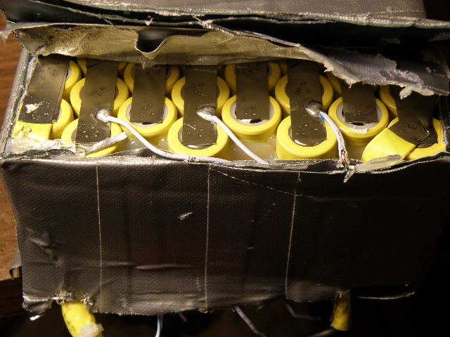

Inserito il - 30/04/2011 : 15:43:56  Mostra Profilo Invia a andel55 un Messaggio Privato  Rispondi Quotando
1) il primo approccio....ero quasi per fermarmi.....
2) apri il lato superiore
3) lato inferiore
4) staccato i cavetti un pò fusi...da quel momento ero più tranquillo!!
5) con cavetti nuovi saldati e incollati con colla a caldo (usato cavo elettrico da 1,5 mm)
6) a lavoro finito. Che fortuna avevo per caso un rotolo di adesivo uguale a quello usato dalla casa!!!
