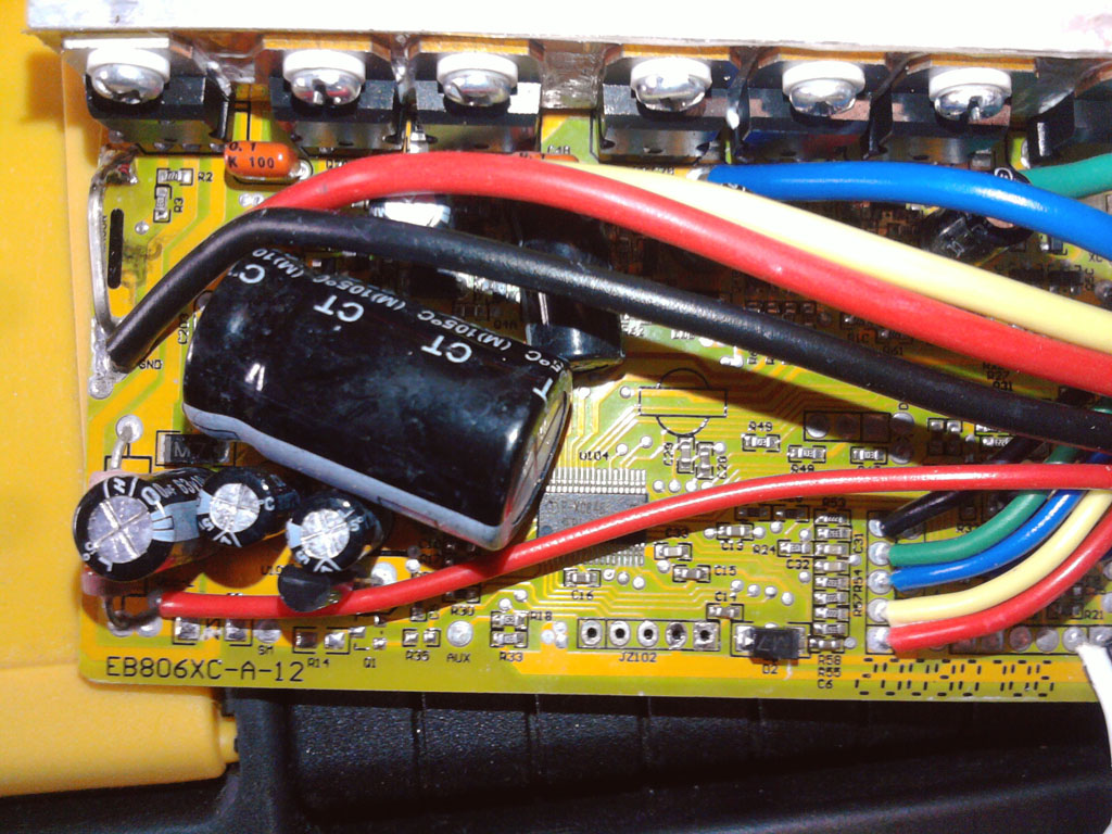

ciao ragazzi, oggi in pausa pranzo volevo collegare un connettore x programmare la centralina, ma quando l ho aperta mi sono reso conto che i pin non avevano la dicitura serigrafata, vi aiutate a decifrarli?
pin1->
pin2->
pin3->
pin4->GND
pin5->
(guardando da sinistra a destra la foto)

Se guardi la sigla del uC, trovi il Datasheet e dai piedini di quello dovresti facilmente trovare rx, tx, reset e +5V...

E' corretto questo?
pin1-> RX
pin2-> Tx
pin3-> Nc
pin4-> +5
pin5-> Gnd
Domanda (forse stupida) si fa a centralina spenta visto che l alimentazione viene data da +5 giusto?
qualcuno sa la funzione del pin3?

Si spenta!
Il pin 3 serve ad impostare un stato di funzionamento(non ricordo bene)
Comunque non e utile!
