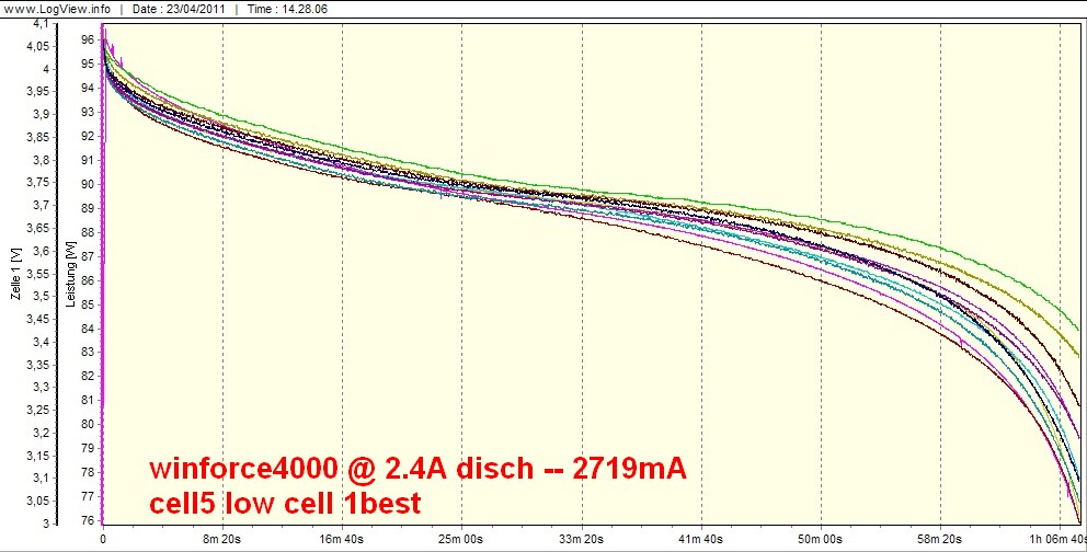

Quando presi le 38120 mi accorsi subito di questo...constatai che per avere 16 celle omogenee secondo il calcolo delle probabilità ne avrei dovute comprare 300 pezzi...(cosa che facevamo a suo tempo per le nicd da modellismo), ma non mi sembra il caso, così ho scartato i 2 elementi peggiori e la storia si è chiusa li.
Anche la mia lipo, ha un grafico di scarica orribilmente disomogeneo...se consideriamo poi che la prova è effettuata a 2.4A mi viene da ridere...

Altro esempio: prendiamo il grafico di scarica delle celle di Titto:
Le tensioni ai minuti 16, per la meno prestante ed il minuto 33 per la cella più prestante, (1C di scarica mi pare di capire) sono uguali, ma ovviamente le celle hanno quantità di carica immagazzinata molto diverse.
Sarei curioso di vedere quale sarebbe la curva di scarica della cella migliore e della peggiore in parallelo dopo averle caricate perfette.
