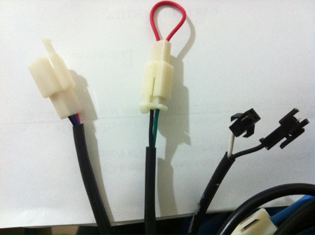

Ciao amici,
dopo aver assemblato e testato la mia bike ho notato che:
- Ho attiva la funzione Cruise control (molto comoda ma in assenza degli interruttori sui freni a causa dell'impianto idraulico diventa pericoloso il suo utilizzo) come disattivarla?
- Non ho montato il PAS ma tutto funziona a meraviglia.. è normale questo?
- Ho notato la presenza di un connettrore ponticellato con filo rosso, sapete a cosa serve?
- Ed infine.. a cosa servono i connettori neri in foto?
Grazie anticipatamente!

i connettori neri servono a "regolarizzare" il kit: se li unisci il kit staccherà alla velocità di 25-27 km/h
per il ponticello, non saprei dirti, lascio la parola agli esperti

senza PAS montato, il motore non si stacca al fermarsi della rotazione dei pedali, funziona come un motorino.

Inserito il - 21/06/2011 : 18:49:13  Mostra Profilo  Visita l'Homepage di Daniele Consolini Invia a Daniele Consolini un Messaggio Privato  Rispondi Quotando
Stacca il ponticello e vedi che succede, teoricamente dovresti disabilitare il cruise.
Provato .. ma nn accade nulla. :-/

Allora: i 2 bianco/nero è il limitatore di velocità: inseriti tra loro...limita.
Il ponticello inserito serve ad attivare la regen, ma se non hai le leve con gli switch, non si attiva poi niente...
Senza PAS và tutto alla perfezione, ma come un motorino...
L'auto cruise si disattiva ridando gas per un attimo.

Ciao Joffa,
qundi il ponticello posso anche rimuoverlo, non unirò mai il bianco con il nero e ovviamente il Pas neanche a parlarne ..
Grazie mille per le delucidazioni.. ma.. trovo comunque scomoda e pericolosa la funzione autocruise.
In caso di frenata di emergenza il dover ripremere il gas diventa poco istintivo.. non credi? (ho già avuto un assaggio con una mancata precedenza e ho quasi rischiato di finire a terra frenando mentre il motore spingeva al max)
Non c'è modo di disattivare questa funzione?

O metti gli switch ai freni, o lo disattivi aprendo la centralina, ma non saèprei dirti quali sono i piedini sulle nuove.

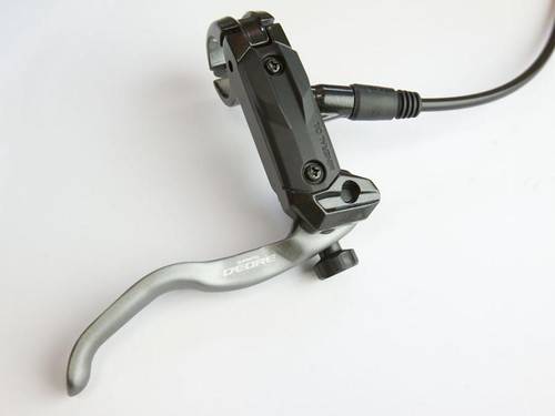

Ragazzi grazie a tutti per gli ottimi consigli..
La soluzione di Alcedo credo consista nel sostituire tutto l'impianto idraulico e mi dispiace un pò dover spendere altri soldini e mettere da parte il mio Shimano M595..
67,63 KB
Studierò una soluzione per montare gli interruttori sul mio.

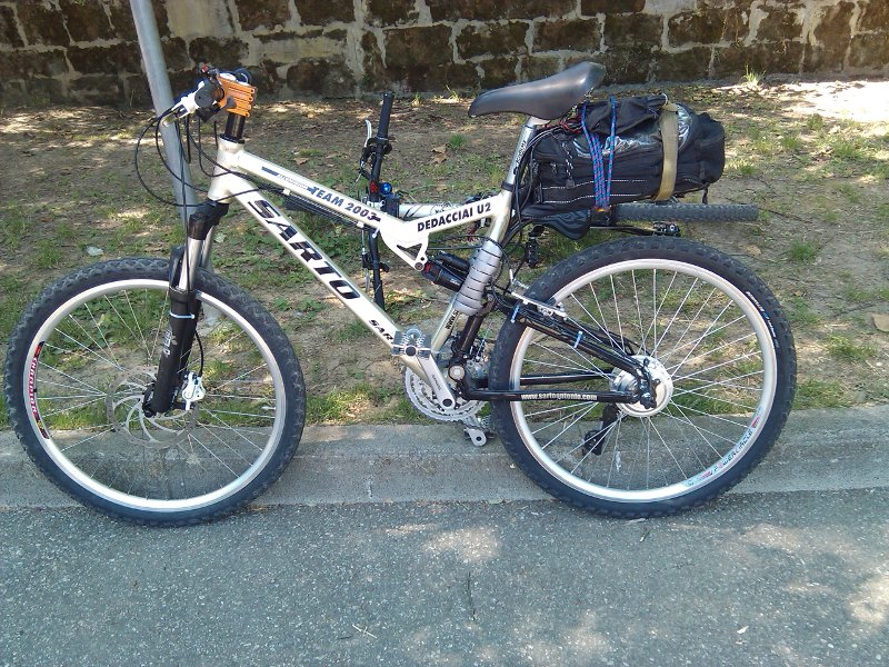

@jack80: personalmente ho messo l'idraulico davanti, senza switch e dietro un V-brake con leva Nine e switch...mi trovo bene, frena al massimo e ho la sicurezza di almeno 1 switch.
188,3 KB
Per legge, però, i sistemi di sicurezza devono essere ridondanti. Ecco perchè ce ne sono 2.
