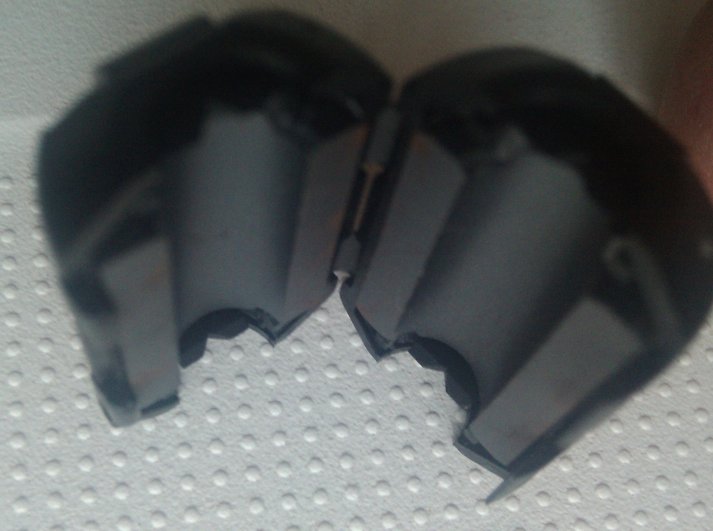

Inserito il - 19/05/2011 : 13:12:11  Mostra Profilo Invia a joffa un Messaggio Privato  Rispondi Quotando
Ecco il pezzo: euro 1 + 2 di sped., su eBay.
50,23 KB
3560 Messaggi
Inserito il - 19/05/2011 : 13:28:29  Mostra Profilo Invia a T4R un Messaggio Privato  Rispondi Quotando
Meno male che non fai il fotografo per professione.
joffa
3956 Messaggi
Inserito il - 19/05/2011 : 13:30:40  Mostra Profilo Invia a joffa un Messaggio Privato  Rispondi Quotando
L'ho fatta col telefonino e l'ho messa lì in fretta dai...PIGNOLO !
joffa
3956 Messaggi
Inserito il - 19/05/2011 : 18:07:59  Mostra Profilo Invia a joffa un Messaggio Privato  Rispondi Quotando
Ecco,l'ho modificata.
