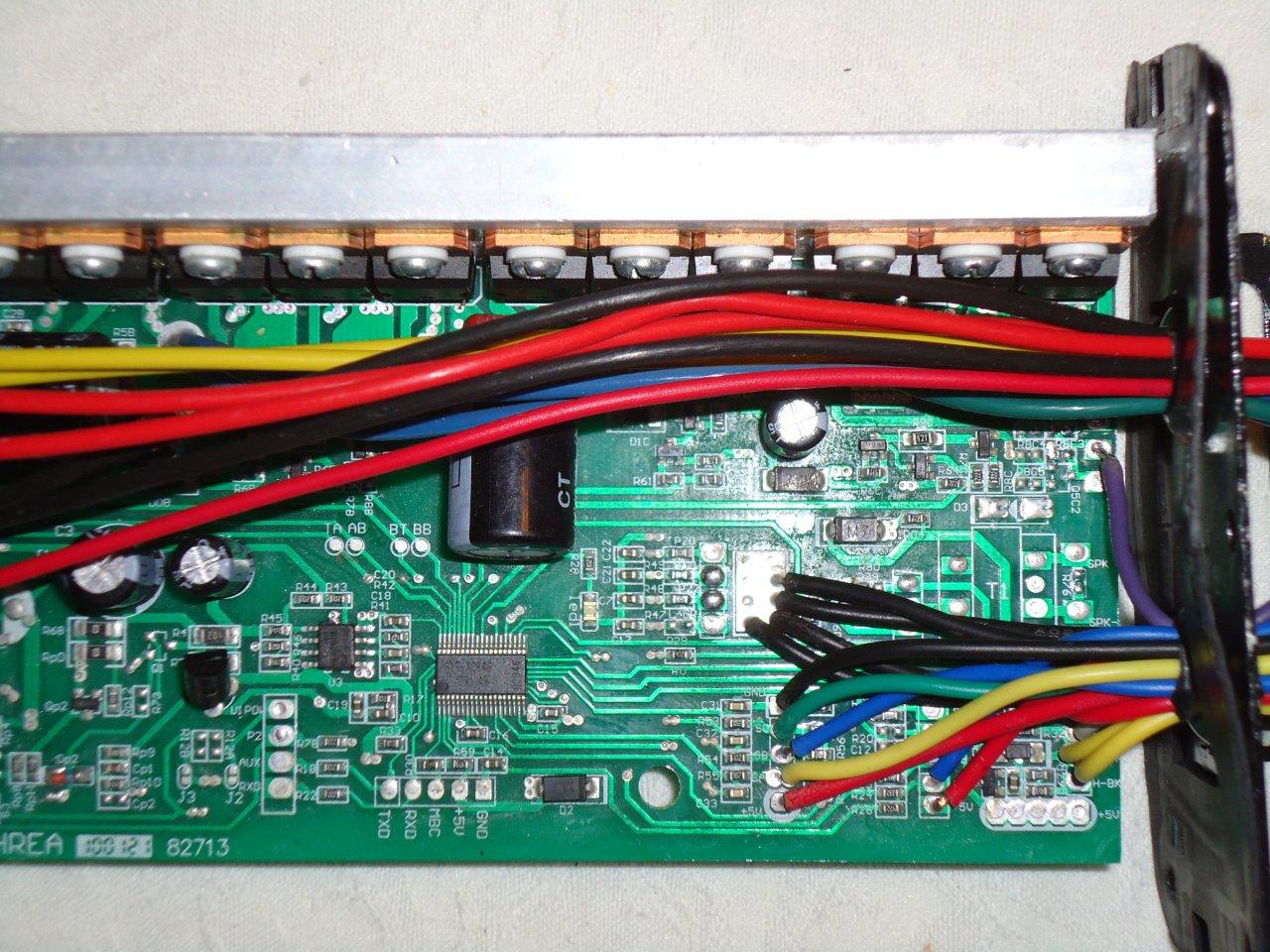

Inserito il - 20/09/2010 : 10:19:56  Mostra Profilo  Visita l'Homepage di lorenzob1973 Invia a lorenzob1973 un Messaggio Privato  Rispondi Quotando
Vi invito ad una sfida: chi se la sente si faccia avanti...!
In allegato trovate foto avanti e retro della nuova centralina Hulk 1350w proposta da Joffa: eroga una potenza da scooter che lascia sbalorditi!
Mi piacerebbe poter attivare la frenata Regen, non tanto per la ricarica, quanto per la collaborazione in frenata, così come vorrei attivare l'Auto Cruise, ma nemmeno lo stesso Joffa sa darmi una mano, in quanto gli amici cinesi non gli hanno dato nessun supporto...
Qualcuno ci ha già lavorato su...?

Allora, per chi chiedeva le misure, l'ingombro esterno è 95mm x 220mm x 50mm, più le alette di montaggio e l'uscita cavi, entrambe in lunghezza.
L'integrato non sono riuscito a leggerlo...se occorre mi doterò di lente e cercherò di approfondire.
Ho fatto qualche altra fotografia, che allego; da un'esame visivo, parrebbe che entrambi i freni vadano a chiudere un contatto tra GND (massa) e il piedino L-BK, mentre il piedino H-BK è libero: che sia questa l'attivazione della Regen?
C'è qualcuno in zona a Bologna che ha già fatto pratica col collegamento via PC per la programmazione?
Dall'etichetta sul retro sembrerebbero funzioni utilizzabili, sia l'automatic cruise che la E-ABS (regen)...

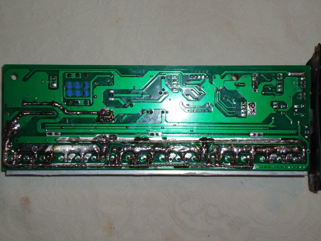

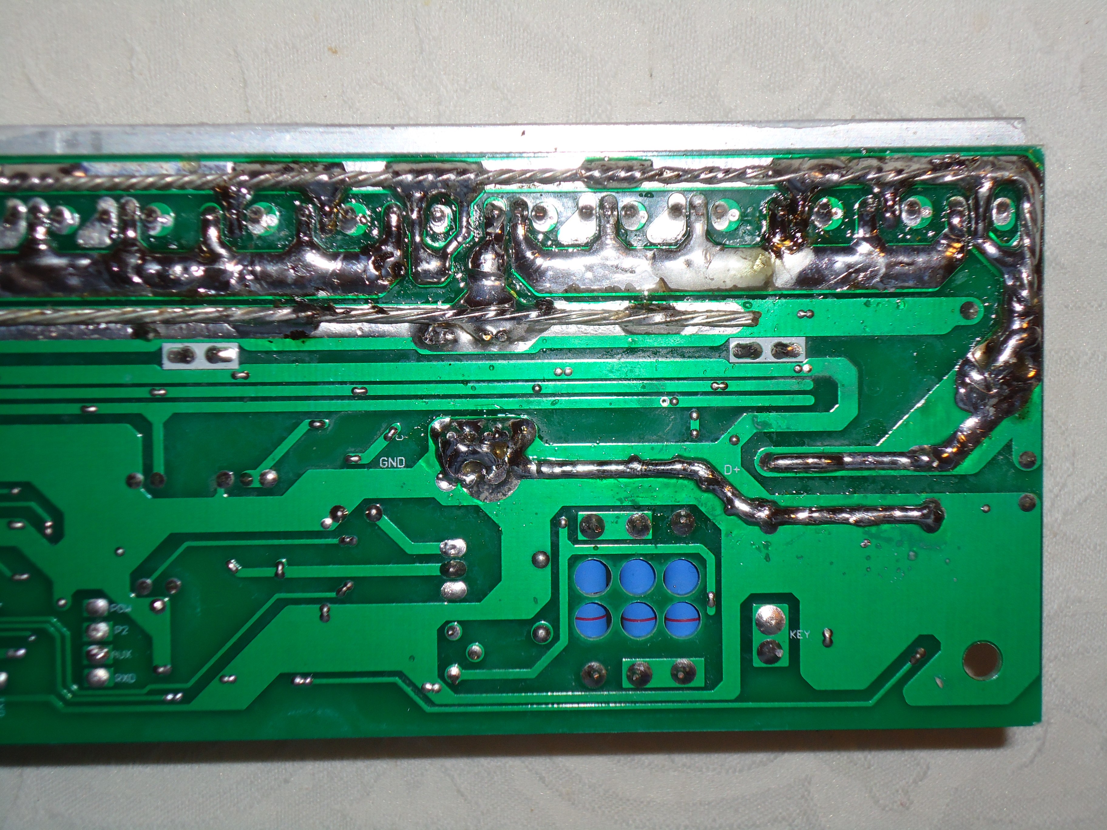

lorenzob1973
102 Messaggi
Inserito il - 22/09/2010 : 01:09:18  Mostra Profilo  Visita l'Homepage di lorenzob1973 Invia a lorenzob1973 un Messaggio Privato  Rispondi Quotando
Provo una alla volta...
3437,81 KB
LB
___
"Quando avranno inquinato l'ultimo fiume, abbattuto l'ultimo albero, preso l'ultimo bisonte, pescato l'ultimo pesce, solo allora si accorgeranno di non poter mangiare il denaro accumulato nelle loro banche"
Toro Seduto
___
Bici B'TWIN Riverside 5 - Nine Continent 48V 800W Allround (1,40Kwp) - Centralina BMS 500W (1,70Kwp) - Ping LiFePO4 48V 30Ah - Vpower LiFePO4 48V 20Ah - Watt meter Turnigy - 16500km percorsi in 600 ore - autonomia 100Km con percorso misto - 160Km modalità risparmio - 60Km montagna e oltre 200Km in passeggiata relax da 20km/h...
- Bent elettrica in progetto
- Trike elettrico (per ora nei sogni...)
Inserito il - 22/09/2010 : 06:23:30  Mostra Profilo  Visita l'Homepage di Daniele Consolini Invia a Daniele Consolini un Messaggio Privato  Rispondi Quotando
...I pin sembrano sempre gli stessi più o meno.
Forse la differenza tra LBK e HBK potrebbe essere relativa a due forze frenanti diverse?

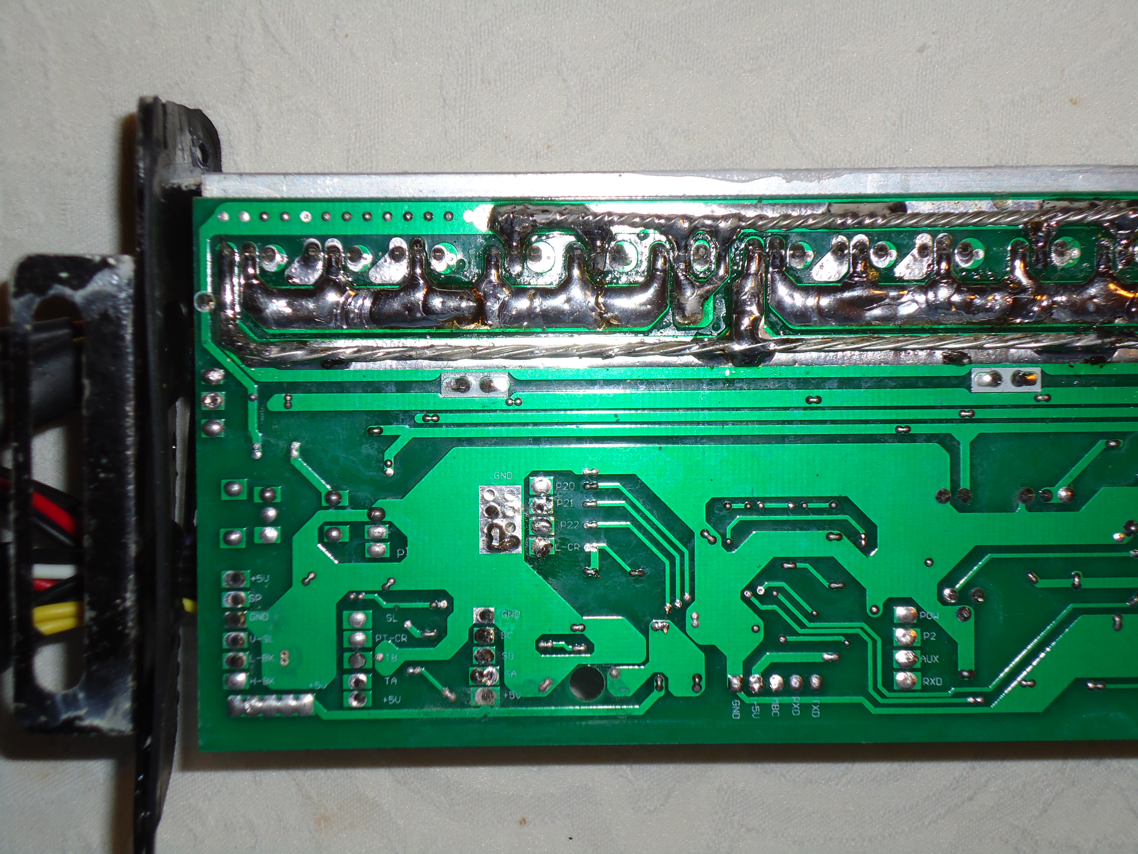

lorenzob1973
102 Messaggi
Inserito il - 22/09/2010 : 10:44:16  Mostra Profilo  Visita l'Homepage di lorenzob1973 Invia a lorenzob1973 un Messaggio Privato  Rispondi Quotando
Proseguo con foto dettagliate...

lorenzob1973
102 Messaggi
Inserito il - 25/09/2010 : 13:38:39  Mostra Profilo  Visita l'Homepage di lorenzob1973 Invia a lorenzob1973 un Messaggio Privato  Rispondi Quotando
Questa è sufficiente...?
Dimmi se serve altro.
239,47 KB
LB

Inserito il - 25/09/2010 : 14:34:51  Mostra Profilo  Visita l'Homepage di ik Invia a ik un Messaggio Privato  Rispondi Quotando
mineblu ha scritto:
Ma quanto entra?
..dipende dal tipo di percorsi che fai, io sono arrivato a circa 0,5 ah di regen motore su 10ah consumati, su un totale di circa 30km fatti in discese da 8-10%..la batteria era una ioni-litio da 15ah 48v by Dennj, ma credo che qualcosa venisse bloccato dal bms difatti dovevo togliere alimentazione al centralina per vedere la regen in entrata.

mineblu
975 Messaggi
Inserito il - 25/09/2010 : 21:58:38  Mostra Profilo Invia a mineblu un Messaggio Privato  Rispondi Quotando
Riesci a vedere dove vanno i pin 3 e 4 del microprocessore?
RH 205 HT
lorenzob1973
102 Messaggi
Inserito il - 25/09/2010 : 22:17:06  Mostra Profilo  Visita l'Homepage di lorenzob1973 Invia a lorenzob1973 un Messaggio Privato  Rispondi Quotando
Scusa, mi puoi dire quali sono i pin 3 e 4... :-( poi te li cerco! :-)

mineblu
975 Messaggi
Inserito il - 26/09/2010 : 10:19:48  Mostra Profilo Invia a mineblu un Messaggio Privato  Rispondi Quotando
Li ho scritti in bianco.
http://img29.imageshack.us/img29/1795/2010925133738dsc548.jpg
RH 205 HT

lorenzob1973
102 Messaggi
Inserito il - 06/10/2010 : 22:21:30  Mostra Profilo  Visita l'Homepage di lorenzob1973 Invia a lorenzob1973 un Messaggio Privato  Rispondi Quotando
Ciao, il piedino 3 va in C13, mentre il 4 sembra non vada a nulla.
