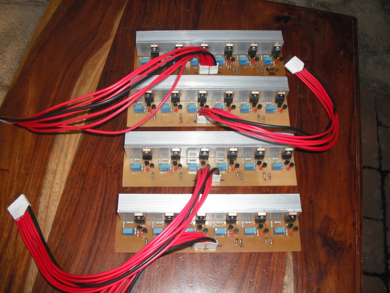

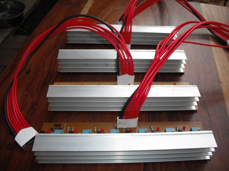

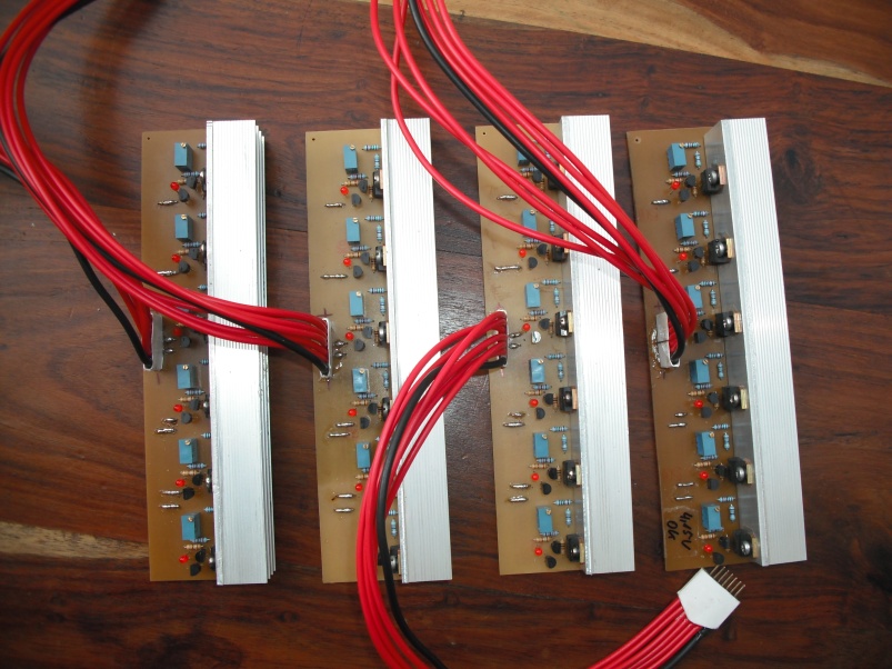

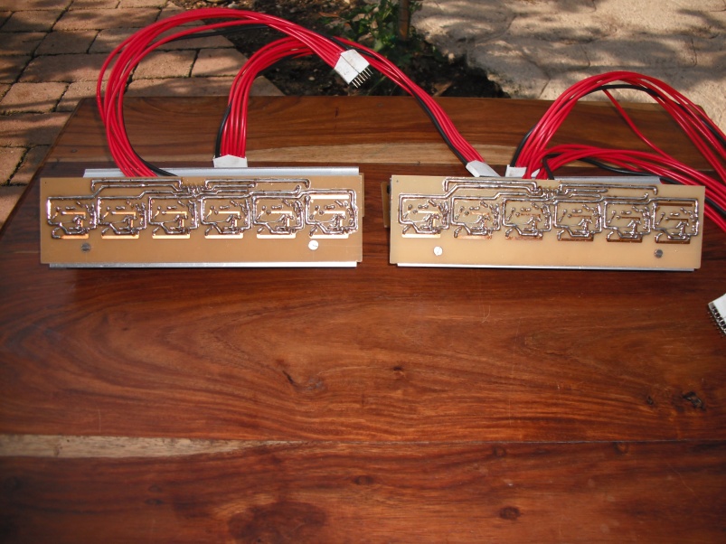

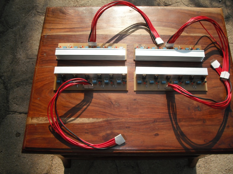

Inserito il - 21/05/2011 : 22:43:56  Mostra Profilo Invia a Bobzilla un Messaggio Privato  Rispondi Quotando
E' quasi pronto (nel senso di affinare il cablaggio e racchiudere il tutto in contenitore) il BMS per le mie li-po.Si tratta di 4 moduli per il controllo di 6 celle ciascuno,trimmers tarati a 4,15V,cavi di uscita di 1,5mm fino al pacco stesso,corrente 2ah.Da notare la shuntatura alle piste del circuito per ottimizzare il passaggio della corrente
157,93 KB
183,33 KB
199,57 KB
188,42 KB
188,94 KB

Finalmente vediamo in faccia il famoso BMS artigianale, vediamo se i nostri esperti elettronici riescono a comprendere dai componenti come lavora... Forse un V-clamp?
Per aver sentito il bisogno di aumentare la sezione dei cavetti di bilanciamento sembra che bilanci con correnti elevate!

Mi sono espresso male,non é propriamente un BMS ma un VCLAMP. Ci sono differenze sostanziali fra loro e quindi riporto qui sotto un post aperto il 24 09 2010 da yena con risposta di tittopower il quale spiega con chiarezza pregi e difetti di questo equalizzatore.
:E' un regolatore di tensione regolabile a seconda della tensione da limitare.E'un circuito relativamente semplice da applicare in parallelo ad ogni cella,quando la tensione sulla cella si avvicina o tende a superare quella impostata il circuito diventa tipicamente una resistenza di alta potenza e valore variabile adatto ad assorbire la tensione in eccesso tanto più questa tende a salire non consentendo l'innalzamento quindi di tensione delle celle.
VANTAGGI:
-consente un controllo sicuro della limitazione di massima tensione delle celle
-consente di effettuare cariche rapide
-permette un ottimo bilanciamento
-si può connettere al solo momento della carica senza portarselo in giro assieme alla batteria
-é possibile usare un comune caricatore da bici
SVANTAGGI:
-disperde un po di energia e la dissipazione va adeguatamente dimensionata:FATTO...APPLICATI DISSIPATORI GENEROSAMENTE DIMENSIONATI
-costa fra 6 e 10euro a cella e va realizzato da se:PER ADESSO NON POSSO DIRE I COSTI DI REALIZZAZIONE
-ha una dimensione non proprio contenuta:QUESTO E'VERO!MA LO MONTERO' A CASTELLO:2 SOTTO E 2 SOPRA E COMUNQUE DATO CHE NON VA A BORDO DELLA BICI,LE DIMENSIONI NON SONO POI COSI' DETERMINANTI.
-connettendo ad ogni carica potrebbe essere uno svantaggio per chi vuole la semplicità,ma si potrebbe montare anche sulla batteria volendo:CON QUELLE DIMENSIONI E'DA ESCLUDERLO.
-richiede una precisa taratura:E'STATO FATTO

oggi ho eseguito la prima carica ufficiale
le batterie erano sugli 83v,collegati i Vclamp ed inziato la carica con il charger regolato a 96,7 e limitato a 5ah. Impiegato 90 minuti in CA e 30 minuti in CV. Quando la carica era arrivata a 95..95,5V si sono accesi in sequenza solo 5 dei 24 led delle rispettive celle.
Ho toccato i dissipatori coinvolti e la temperatura era leggermente superiore a quella ambiente,quindi presumo che la tracimazione della corrente sia minima.
Raggiunto il valore di carica prefissato il caricatore si è spento con l'accensione del led verde come da norma.
Ho ricontrollato con quello strumentino (non mi viene il termine)che emette un cicalino a fine carica e da il valore delle 6 celle in sequenza e il voltaggio finale:la maggior parte era sui 4,15V 3 sui 4,14V e una a 4,16v, ci siano problemi? oppure è da imputare alla scarsa attendibilità del cicalino?,comunque sono in attesa di un cell-tester in regalo
Ho quasi deciso:mi avanza un pacco li-po nuovo 6s da 5.000.....aggiungo un altro modulo Vclamp e arrivo a 30 celle con 130V circa,spero che il futuro SIFFREDX se li digerisca tutti
