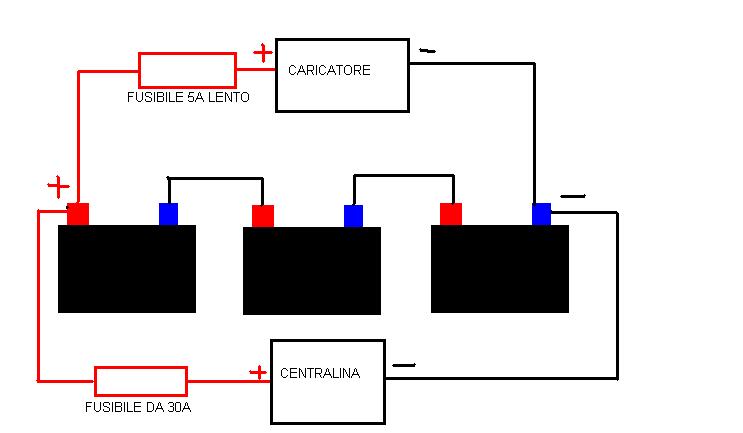

Batterie e caricabatterie ordinati, mi aiutate a trovarci un contenitore e ad effettuare i vari collegamenti elettrici.
Inserito il - 10/06/2011 : 21:57:32  Mostra Profilo  Visita l'Homepage di Daniele Consolini Invia a Daniele Consolini un Messaggio Privato  Rispondi Quotando
Le batterie al piombo sono semplici da collegare. ti metto uno schemino appena l'avrò finito.
l'RH100 puoi alimentarlo, il 205 puoi alimentarlo, ma purchè sia con centralina da 250-350W.
36493 Messaggi
Inserito il - 10/06/2011 : 22:00:01  Mostra Profilo Invia a Barba 49 un Messaggio Privato  Rispondi Quotando
Ci puoi alimentare tuti i motori con centralina da 36V. Naturalmente essendo batterie al piombo dovrai stare piuttosto basso come corrente di scarica se vuoi avere un'autonomia accettabile, se le stressi troppo non restituiscono 12Ah ma molto meno.
Diciamo che sono l'ideale per dei kit legali.
Inserito il - 10/06/2011 : 22:07:01  Mostra Profilo  Visita l'Homepage di Daniele Consolini Invia a Daniele Consolini un Messaggio Privato  Rispondi Quotando
Il fusibile da 5A va bene di qualsiasi tipo.
il fusibile da 30A è di tipo automobilistico.
25,35 KB
chiedo scusa per la grezzezza, ma l'ho fatto in fretta!
