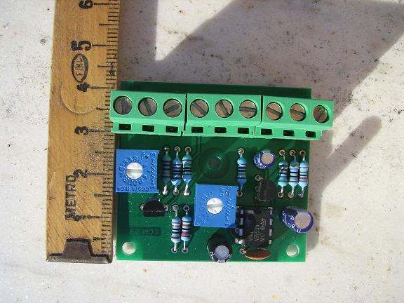

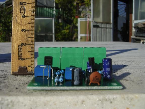

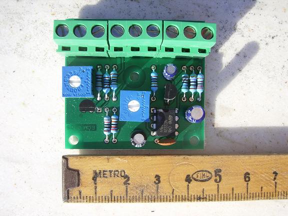

Il circuito del gas legalizer misura circa 5x5 cm ed è dotato di 9 contatti a cui dovrai collegare il pas, il manettino e l'ingresso gas della centralina.
Non c'entra nulla in questo caso che il tuo motore sia sensorless in quanto per hall si intende il sensore del pas non quelli del motore, quindi vai tranquillo che funzionerà.

Inserito il - 26/06/2011 : 20:05:33  Mostra Profilo Invia a Dasti un Messaggio Privato  Rispondi Quotando
Paolo68, tanto che pensi se installare il gas-legalizer, posto le foto del circuito con le dimensioni.
