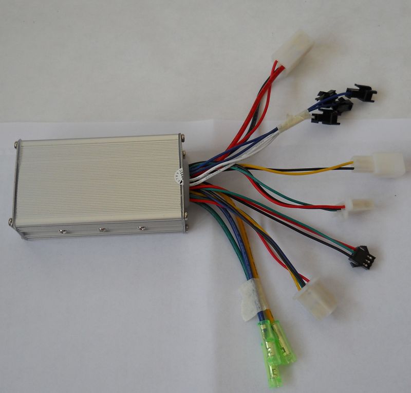

Un caro saluto a tutti gli amici del forum: ho acquistato dal produttore BMSBATTERY un KIT con cui intendo elettrificare la mia bici Fausto Coppi , soddisfatto dei risultati ottenuti con l'attuale ITALWIN EAGLE LUX.
La nota dolente è che i cinesi non mi hanno inviato ( non rispondendo nemmeno alle varie mail ) lo schema delle connessioni sulla centralina per cui ora sono in preda a due atroci dubbi:
1 - il motore è del tipo sensorless , ma oltre ai 3 fili delle fasi ha anche i 5 fili dei sensori di hall: devo collegare anche quelli oppure sono sufficienti solo le fasi ?
2 - la centralina oltre ai fili dei sensori di hall - fasi - manettino gas - freni - batteria e PAS presenta altri 4 fili ( 2 bianchi e 2 blu ) , a che cosa devono essere collegati ?

Il motore non è sensorless, può essere impiegato sia con centraline sensored che sensorless... Se la tua centralina non ha il connettore a 5 pin per i sensori significa che i cavi del motore devono restare scollegati.
I connettori con i cavi Rosso-Nero-Verde sono dell'accelleratore e del Pas, i cavi Giallo-Nero sono di solito da collegare alle leve dei freni. I cavi Rosso-Nero grossi sono l'alimentazione e il rosso sottile è per la chiave di accensione.

Ringrazio Barba 49 per la risposta : la centralina in questione ha il connettore a 5 cavi peri sensori , quindi lo devrò collegare al motore per il funzionamento ottimale .
Riguardo gli altri fili , 2 bianchi e due blu , qualcuno conosce il loro utlizzo ?

Inserito il - 26/06/2011 : 00:42:39  Mostra Profilo Invia a Dasti un Messaggio Privato  Rispondi Quotando
I 2 cavi bianchi sono per il limitatore di velocità: scollegati-limitatore disabilitato.
I 2 cavi blu sono per il cruise control: scollegati-cruise control disabilitato.
