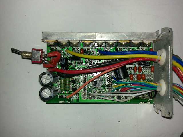

Non nego però di aver provato a fare una regolazione continua della corrente che al banco funziona ma che non ho mai testato sulla bici.
Ci sono 2 modi di intervenire, o sullo shunt sostituendolo con 2-4 mos opportunamente messi in conduzione nel campo di milliohm necessari tramite un potenziometro, metodo che funziona sia con pas che con gas, oppure tramite la caduta di mV dello shunt originale andando a diminuire la tensione in ingresso al gas (come nel CA).
Siccome a me non interessa utilizzare il manettino ho lasciato perdere la seconda soluzione indicata e se avrò tempo trasformerò il segnale pas in maniera opportuna a pilotare l'ingresso gas...a quel punto varra la pena provare a fare una regolazione di corrente (o sarà possibile finalmente usare la specifica funzione del CA anche con il pas).

tittopower
1594 Messaggi
Inserito il - 15/07/2011 : 13:53:30  Mostra Profilo  Visita l'Homepage di tittopower Invia a tittopower un Messaggio Privato  Rispondi Quotando
Se tu hai una centralina senza limitazioni e la tua limitazione è subordinata allo shunt puoi ridurre il diametro dello shunt stesso fino al valore di corrente minima che ti può andare bene. Fatto questo per regolarla a vari step aggiungi dei mos in parallelo allo schunt attivabili tramite interuttori. I mos devono essere saldati più vicino possibile allo shunt e non necessitano di raffreddamento.
Questo però non è che sia il massimo come sistema in quanto l'impostazione non è stabile come in un CA.
Per ottenere un controllo stabile occorre un circuito che in teoria non è difficile da fare, ma se andiamo nella pratica probabilmente lo diventa e sono necessarie diverse sperimentazioni che non è detto vadano a buon fine.

tittopower sullo shunt ero intervenuto tempo fà in questo modo:
praticamente nè annullavo uno dimezzando l'erogazione massima e con l'interruttore lo riportavo alla condizione iniziale, ma nella discussione che ne è scaturita sul foro mi è stato detto che sui contatti dell'interrute passa molta corrente e quindi ho desistito ...
Certo con l'uso dei mos si risolverebbe il problema ...

Inserito il - 22/07/2011 : 14:06:22  Mostra Profilo  Visita l'Homepage di tittopower Invia a tittopower un Messaggio Privato  Rispondi Quotando
Confermo, quegli interuttori li sono dimensionati per circa 3A di carico e non so quanto durerebbero utilizzati in quel modo.

ritorno in questo thread per dire che ho realizzato anche io un interruttore sullo shunt per avere momenti di spinta più efficiente solo su bisogno..
ho usato un interruttore da 10A (discretamente piccolo) collegando i capi dello shunt centralina con 2 cavi di rame da 2,5mm di sezione.. essendo una centralina con 3 stadi di assistenza (bafang insomma) il mio intervento è da considerare come "la solita colata di stagno sullo shunt" ma con la differenza che è reversibile.. appunto cliccando l'interruttore ottengo 5A di consumo extra (e di spinta ovviamente) e questo avviene perché la resistenza dello shunt cala ulteriormente visto che si va a mettere in parallelo un ulteriore minimo carico resistivo che va quindi ad abbassare la resistenza dello shunt allo stadio normale..
ritengo inoltre che possano bastare anche pulsanti di minore potenza se si parla di correnti relativamente basse.. tutto sta nel dosare anche la dimensione dei cavi da porre verso lo shunt.. in un partitore resistivo non tutta la corrente passa per una sola resistenza (come anche è la sezione di cavo + interruttore)

@ima:
trovo che abbassare la corrente e poterla regolare a piacere abbia reso molto più picevole l'utilizzo della bici in generale, le correnti che ora uso normalmente sono fra 80 e 150 W e si ha modo di tenere la pedalata più spinta o accompagnata se vuoi rispetto alle 3 posizioni di corrente classiche con cui invece bisogna adeguarsi...è vero che con 3 correnti e 3 velocità si hanno 9 combinazioni che sono adatte a molte situazioni, ma se per esempio ti capita un falsopiano in cui fissi la minima velocità a 18 e la minima corrente a 6 A, se non raggiungi almeno i 18 kmh l'assorbimento non scende sotto i 220 W e tu potresti volere consumare meno a scapito di andare ai 15...non so se mi spiego.
Quando vado a passeggio, vero passeggio con medie da 10-15 orari o giù di lì, difficilmente potresti tenerli con altri modi se non con il manettino, invece il bello della corrente regolabile unita al pas che la comanda è che lo puoi fare a mani libere sia in questa che altre condizioni, che rende secondo me tutto più fruibile....se solo trovassi un sensore di coppia !!!!
Finora ho utilizzato la manopola per aumentare potenza quando serve ma poi la devo riportare giù... sto pensando che un pulsante di "boost" che per qualche istante mi dia il massimo sia una buona aggiunta da fare.
Quali potenze massime hai ottenuto con i tuoi ponti sullo shunt ?
La mia centralina da circa 18,5 A, con picchi di 35A a detta del CA...mi sembra che anche in questo il CA scazzi un po...
Mi è parso di capire che le centraline escano di fabbrica con ampie tolleranze, nel senso che su 3 che ne ho prese 1 va bene ed è bella morbida da usare, 1 strappava molto in partenza e in 5 accelerate si è bruciata, una da dei picchi di corrente elevati in partenza per 2-3 decimi di secondo poi si normalizza....mah !!! Queste sono cose che non si notano molto con la batteria, ma se colleghi la centralina a un alimentatore da 5-10 A limitato in corrente vengono fuori differenze.
comprendo benissimo cosa intendi dire ed il motivo che ti ha spinto a realizzare il controllo potenza
decisamente interessante gestire tutto senza manettino.. potrebbe essere alla base di sviluppi futuri in campo centraline e pedalabilità, magari anche con l'aggiunta di un pacco sensori ad essa (pensa cosa si potrebbe fare con un bel giroscopio a stato solido tipo quello dei moderni telefoni.. una centralina che sappia l'inclinazione che si sta percorrendo etc. etc.)
Purtroppo le mie misurazioni le faccio con un vecchio amperometro da incasso con fondo scala da 20A.. rilevo mediamente sui 18 Ampere o poco meno con l'ultimo accorgimento a pulsante, contro i 12-13A di prima a parità di condizioni (rampetta).. non ho avuto l'idea di misurare quanta energia passi dal pulsante, sebbene sarebbe stato interessante per fare un confronto delle correnti attraverso shunt e bypass..
