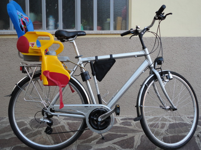

Buona sera a tutti,
dopo aver passato qualche serata ad ammirare le realizzazioni degli utenti di questo ottimo forum, mi accingo a chiedere aiuto per la trasformazione della mia city bike in elettrica.
Premetto che sono completamente ignorante in materia elettrica e meccanica (sic), e quindi sarei anche propenso ad accettare consigli per affidarmi a terzi per la realizzazione (magari nella mia provincia: Trento).
Al limite potrei anche chiedere aiuto ad un amico appassionato di bici e molto più portato di me nei lavori meccanici/elettrici. In questo caso avrei bisogno di una guida all'acquisto da parte vostra per qualsiasi parte necessaria.
Possiedo una city bike olympia di taglia grande (sono alto più di 1.90) della quale provo ad allegare foto con il seggiolino montato.
Intanto compilo il questionario:
Userei la bicicletta principalmente per andare in ufficio, circa 12 Km al giorno in piano con 2 km circa di salite. Però mi piacerebbe fare anche qualche giro con bimbo su seggiolino posteriore
Io peso sui 100 Kg. Eventuali pesi sui 5 Kg. Il mio bimbo pesa ca. 15 Kg
Pedalata assistita
Direi velocità sui 25/35 Km/h, inoltre non vorrei avere difficoltà sulle salite (con breve tratto impegnativo anche con assistenza muscolare). Capita anche di partire in salita.
Non ho ammortizzatori
Non servirebbe moltissima autonomia per il lavoro, però nel caso di gite sarebbe bello avere almeno 70/80 km circa
Va bene anche solo con l'assistenza
Importante! Come detto prima, non ho nessuna idea di dove metter le mani (a meno dell'aiuto dell'amico sul quale non so se posso sempre contare)
Mi piace una buona estetica. Mi piacerebbe che non fosse molto visibile la trasformazione.
Sui 600/800: se Vi sembrano pochi potrei aumentare un po'
Aspetto Vs. preziosi consigli/aiuto. Perdonate eventuali errori
Grazie a tutti

Benvenuto reo nic
vista la tua premessa e la bici che vorresti kittare il consiglio che ti posso dare è che forse è meglio che compri una ebike nuova.
col quel baget ti puoi prendere questa (ti posto questa a titolo di esempio perchè è la prima che mi viene in mente, ma a questo prezzo forse c'è ne sono forse migliori)
http://www.decathlon.it/bebike-7-uomo-id_8193380.html
che per l'uso che ne vuoi fare basta e avanza.
Montare un kit e senz'altro più più sddisfacente, ma per uno che ha poca o nessuna manualità può trasformarsi in forte mal di pancia (regolazioni, falsi contatti, dimenticanze d'uso etc etc.. e sempre a cercare qualcuno...che al momento non c'è mai) e se poi sei con bambini...
E' probabile, anche se solo un kit, e uno che eventualmente esca leggermente dai limiti soprattutto di potenza per motivo del peso trasportato e delle salite, potrebbe accogliere tutti i requisiti.
Chiaro che in nessun caso caso nelle salite potresti mantenere i 25-35Km, ma dipende anche dal tipo di salita. Nel tuo caso parti subito con batteria LiFePO4, il costo sicuramente vale il risultato.

Grazie del benvenuto e delle risposte!
In effetti sono stato un po' drastico nel primo post, magari con un po' di impegno e aiuto, un kit potrei farcela a montarlo, anche se la soluzione della e-bike già pronta l'avevo pensata (magari con qualche bell'incentivo, che tra l'altro non ho ancora capito se si possono ancora richiedere).
In realtà ho pensato al kit per via delle misure della bici che, data la mia altezza e peso mi sembrava la soluzione migliore. E poi per sfruttare la mia bici che altrimenti serve solo per qualche giro in famiglia e non per andare al lavoro...
La bici proposta da GABYZIO l'avevo vista, ma mi sembra un po' piccola per la mia taglia, e nelle mie ricerche non ne ho trovate di più grandi con quel prezzo (o superiore).
Avete qualche idea?
Grazie!

Inserito il - 27/08/2011 : 14:11:10  Mostra Profilo Invia a GABYZIO un Messaggio Privato  Rispondi Quotando
reo gli incentivi adesso li danno certi comuni o province o regioni, penso che a Trento qualche tipo d'incentivo per le bici ci sia.
Se vuoi kittare la tua bici, il modo diciamo entry-level è una motoruota anteriore
ma solo se la forcella è di acciaio e il motore non più di 250W
se il kit lo prendi completo (scelta consigliata, compralo in Italia potrai godere di assistenza e consigli)il montaggio non presenta difficoltà praticamente è come cambiare la ruota anteriore i fili sono colorati e i morsetti sono diversi quindi è quasi impossibile sbagliare.
Se invece ritieni che per le tue esigenze vuoi più potenza devi prendere un kit posteriore, come difficoltà è la stessa.
per fare 70-80km le batterie devono essere abbastanza grosse e potrebbero presentare difficoltà di posizionamento.
facci sapere
