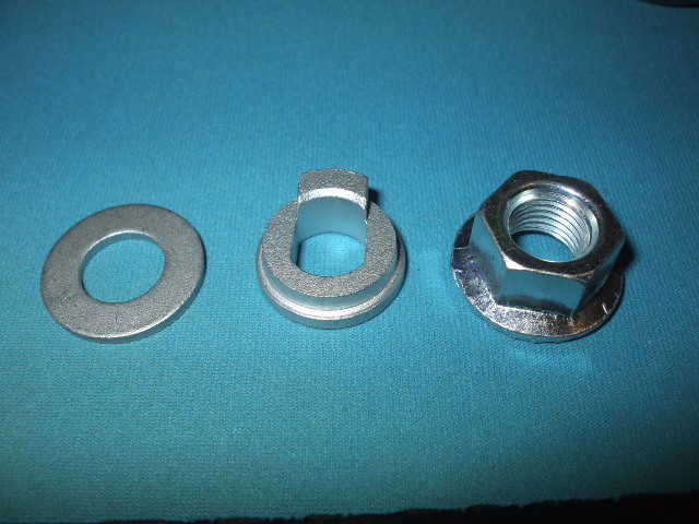

Inserito il - 28/07/2011 : 11:08:33  Mostra Profilo Invia a Barn76 un Messaggio Privato  Rispondi Quotando
Per il montaggio delle ruota anteriore nel Kit BMS ci sono questi tre pezzi (vedi foto), come vanno montati ?. A parte il dato è necessario montare anche la rannella e il supporto ?.
Nella centralina KU63 ci sono due connettori per la leva del regolatore di velocità uno con i fili (Rosso/Nero/Verde) e l'altro con i fili (Blu/Nero/Verde). A quale connettore collego la leva ?.
Lo switch a tre posizioni dove di collega ?
Grazie ciao.
113,9 KB
36476 Messaggi
Inserito il - 28/07/2011 : 15:51:17  Mostra Profilo Invia a Barba 49 un Messaggio Privato  Rispondi Quotando
La rondella antirotazione (quella con il dente sporgente) va inserita all'interno dei forcellini e con il dente rivolto in basso e verso l'esterno, e il dado deve stringere direttamente sul metallo del telaio senza rondelle in mezzo.
Le rimanenti rondelle possono servire (inserite sull'asse PRIMA delle antirotazione) a far coincidere la larghezza del motore con quella della forcella posteriore. In particolare, talvolta può accadere che montando solo le rondelle antirotazione il pignone più piccolo del cambio stia troppo vicino al telaio, impedendo lo scorrimento della catena e bloccando la trasmissione.
Di solito il regolatore di velocità (accelleratore) va collegato ai cavi Rosso-Nero-Verde mentre l'interruttore a tre posizioni della potenza va sui cavi Blu-Nero-Verde.

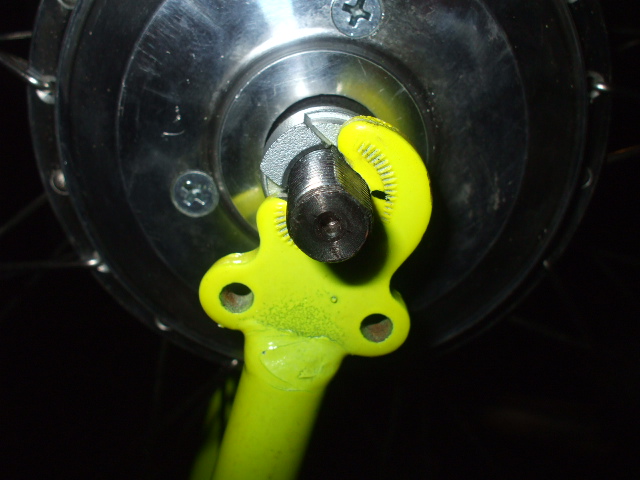

Barn76
19 Messaggi
Inserito il - 28/07/2011 : 20:58:12  Mostra Profilo Invia a Barn76 un Messaggio Privato  Rispondi Quotando
L'interasse è già esattamente 100 e per inserire l'antirotazione devo forzare le forcelle.
Poi mi sembra che il mozzo (non tondo) già si incastri bene dell'asola delle forcelle.
L'unico dubbio è che l'asola sia poco profonda.
113,66 KB
Inserito il - 28/07/2011 : 22:22:14  Mostra Profilo  Visita l'Homepage di Daniele Consolini Invia a Daniele Consolini un Messaggio Privato  Rispondi Quotando
Io farei una piastra che fissata ai due fori in basso nella foto, funga da secondo forcellino, in modo da inglobare per intero lo spessore dell'asse motore e la rondella anticoppia.
So che è un'enorme rottura, ma ne va della sicurezza della bici. Infatti se si sfilasse l'asse motore, oltre a danneggiare sicuramente il cavo, si potrebbe bloccare all'istante la ruota inaspettatamente.
Falla da almeno 3mm di ferro, meglio se è da 5mm.
36476 Messaggi
Inserito il - 28/07/2011 : 22:23:28  Mostra Profilo Invia a Barba 49 un Messaggio Privato  Rispondi Quotando
Con quel tipo di forcella non ti conviene montare le rondelle anticoppia, tanto non lavorano comunque, e forzare la forcella non è una cosa positiva.
Se il motore è da 250W potrebbe anche essere sufficiente questo montaggio, anche se ti consiglio di montare un braccetto antirotazione artigianale, e se cerchi nel Forum trovi molti esempi, mentre se il motore dovesse essere un 500W ti sconsiglio di montarlo su una forcella di quel tipo, è una cosa decisamente rischiosa!

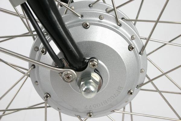

http://www.jobike.it/Public/data/ger/20093919612_Suzhou-Bafang_Rabeneick.jpg
La mia idea era di fare una cosa come questa, ma è un lavoro esagerato.
Secondo voi tipo dove posso trovare qualcosa di semipreparato da cui partire.
Il motore è un 250W
36476 Messaggi
Inserito il - 29/07/2011 : 08:00:16  Mostra Profilo Invia a Barba 49 un Messaggio Privato  Rispondi Quotando
Direi che quel tipo di Torque-arm è il migliore che puoi applicare alla tua forcella, in quanto impedisce anche alla ruota di sfilarsi.
Credo che qualcosa si trovi in commercio, ma le forcelle sono così diverse una dall'altra che è veramente difficile che si adattino senza modifiche.
A livello artigianale dovresti trovare un'officina che dispone di una macchina per elettroerosione o di taglio laser, far ricavare da una lamiera la asole per l'asse e poi adattare il pezzo sui forcellini...
Come ultima spiaggia puoi anche spianare le due rondelle anticoppia del kit togliendo il "dente" e farle saldare su una lamiera forata (14mm) che poi sagomerai e forerai sul posto.

Barn76
19 Messaggi

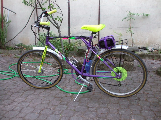

Inserito il - 01/08/2011 : 20:12:59  Mostra Profilo Invia a Barn76 un Messaggio Privato  Rispondi Quotando
Ecco il bolide quasi finito, manca solo qualche faschetta e filo da collegare....
121,01 KB
