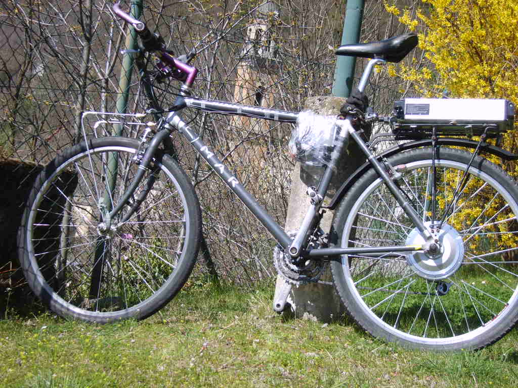

oggi finalmente riesco a fare la prova definitiva su strada della mia Voltellina
tracciato: sondrio-sondalo ospedale morelli:
km 49 ma con 400 metri di dislivello concentrati negli ultimi 10 km dove c'è la salita di tiolo e poi il terribile rio con pendenze ben sopra il 10%
vi presento Voltellina:
bici: marin, modello pine mountain. età almeno 15 anni. acciaio cromo molibdeno butted tubing di quelli che han smesso di farli perchè rasentano l'immortalità. cambio 7 velocità deore xt.
motore: bpm hs(mi pare) 36V 250W (il contenitore ;) ) geared, cerchio 26 by alcedo
centralina:36V 15 A by alcedo
pacco batteria: 36 V 12 AH by alcedo
pas, leve freni, pulsante a 3 posizioni display con selettore. by alcedo
ps colgo l'occasione per ingraziare marco di alcedo italia per l'assistenza, la professionalità, e la passione
175,67 KB
il mio piano sarebbe di pedalare un bel po' usare il livello d'assitenza alto che mi pare di capire inizia a diminuire potenza a 30 e stacca a 35. selettore di Ah livello 1 che in teoria è 5 Ah.
vediamo se arrivo in cima! è la strada che dovrei fare ogni mattina per andare da casa della morosa al lavoro. pensate un po che abito a 300 metri dall'ospedale... chissa' se tira di piu un bpm o un.?
marin pine mountain. bpm geared hs 250 W ;) lifepo 36V 12 Ah (by alcedoitalia)

arrivato senza problemi!
distanza 51.64 km
tempo 1 h 54'
media 27.0 km/h
vel max 50.6
ho tenuto sempre il selettore di potenza sul 1° livello 5 A/h nella parte pianeggiante livello di assistenza 3, nella parte in salita assistenza 1
ho fatto una pausa a grosio prima della salita finale perchè mi ha visto un mio amico (giornalista purtroppo) e mi ha fatto il terzo grado
la prima parte della salita salivo a 20 Km/H senza grossi problemi
nella seconda parte 13% salivo sui 12 km/h con molta fatica ero sui 155 battiti al minuto, invece che salire con la corona piccola (come con la muscolare)salivo con l'intermedia.
all'arrivo il display non era sceso neppure di una tacca, però mi dicono che quel display con le lifepo non è attendibile.. il pomeriggio salgo verso bormio e lo stelvio e gli tiro il collo per vedere dove arrivo!

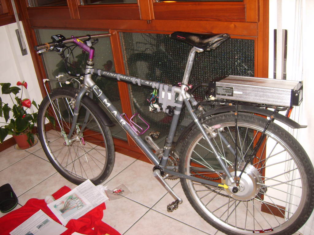

hai ragione ho postato una foto che non era ancora finita
questa è di oggi
151,18 KB
ho ancora un po di cose da fare ovviamente:
-montare il vbrake dietro
-sostituire il cambio a leve(che era integrato nel freno)con un grip shift già ordinato dal biciaio
-sistemare la centralina e i cablaggi(che non avrei intenzione di accorciare)in un contenitore impermeabile.. che il domopack non è il massimo
-mettere la batteria nel triangolo centrale. ma devo aspettare la disponibilità dell'officina del mio socio
-sistemare l'estetica
un casino di cose da fare ma l'importante è che posso già andarci in giro!

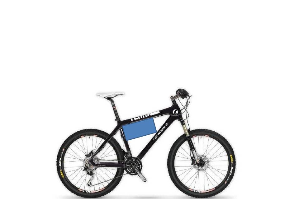

così?
42,84 KB
yena
241 Messaggi
Inserito il - 13/05/2011 : 21:11:04  Mostra Profilo Invia a yena un Messaggio Privato  Rispondi Quotando
si, domani mattina se piove ci lavoro

yena ha scritto:
grande smaz, attento che è una bella malattia!!
quella nella foto è la versione vecchia, appena riesco posto le foto della nuova versione, ho messo il turnigy, e nel triangolo del telaio una batteria da 48V ccn supporto basculante
Facci una foto, o magari ci si becca di persona...
