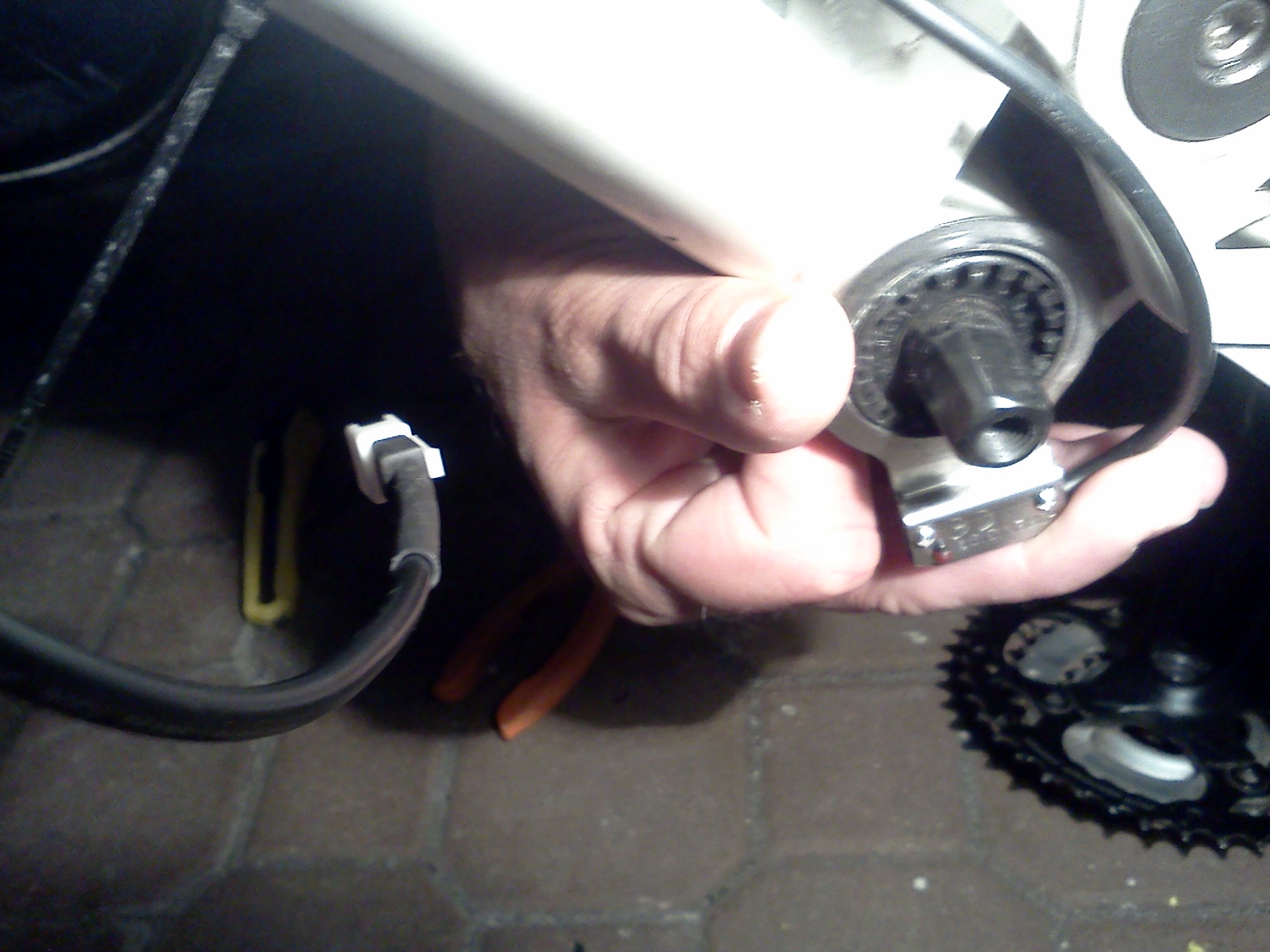

Montare a sinistra il pas comporta due problemi:
a) la mancanza del bordino (come dice Marco)
b) la presenza dell'ammortizzatore che non permette di montare il disco con i magneti

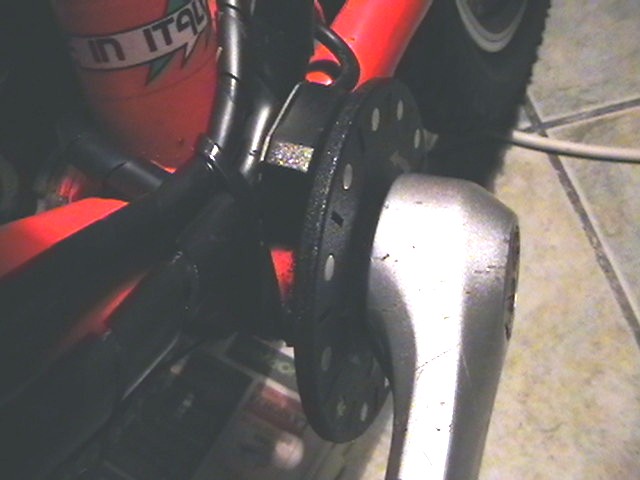

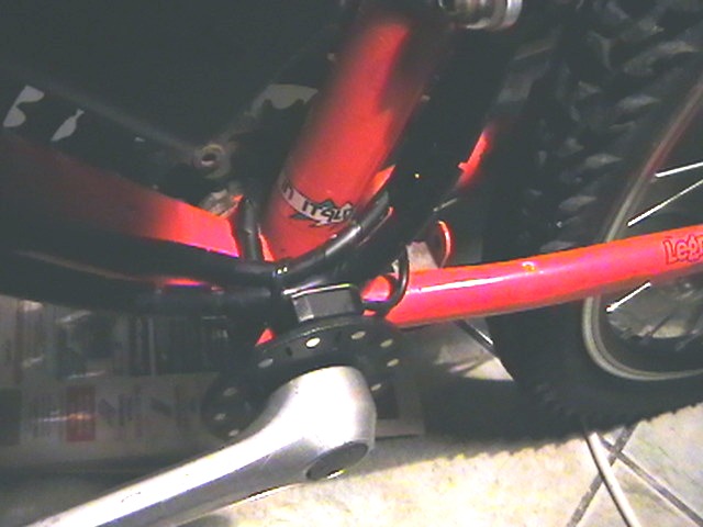

ciao, di recente ho montato un kit, per praticità ho montato il PAS a sinistra ma non sono riuscito a togliere la calotta del movimento centrale, e quindi...
- ho tagliato l'anello di supporto in modo da poterlo infilare nel tubo verticale del telaio,
- ho piegato e modellato l'anello con le pinze per metterlo nella posizione adatta rispetto ai magneti,
- ho avvolto nell'anello di supporto un pò di spirale avvolgicavo, ho fissato il tutto con 2 o 3 fascette di nylon.
Il PAS in questo modo non mi ha dato nessun problema, ho anche aumentato un pò la distanza del disco coi magneti (1 mm circa) per non accumulare detriti magnetici.

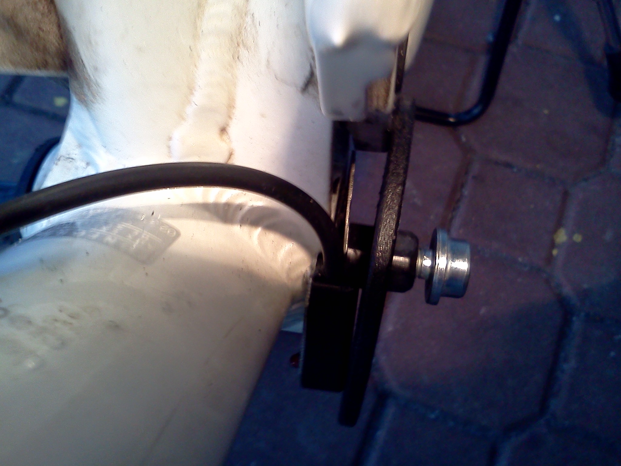

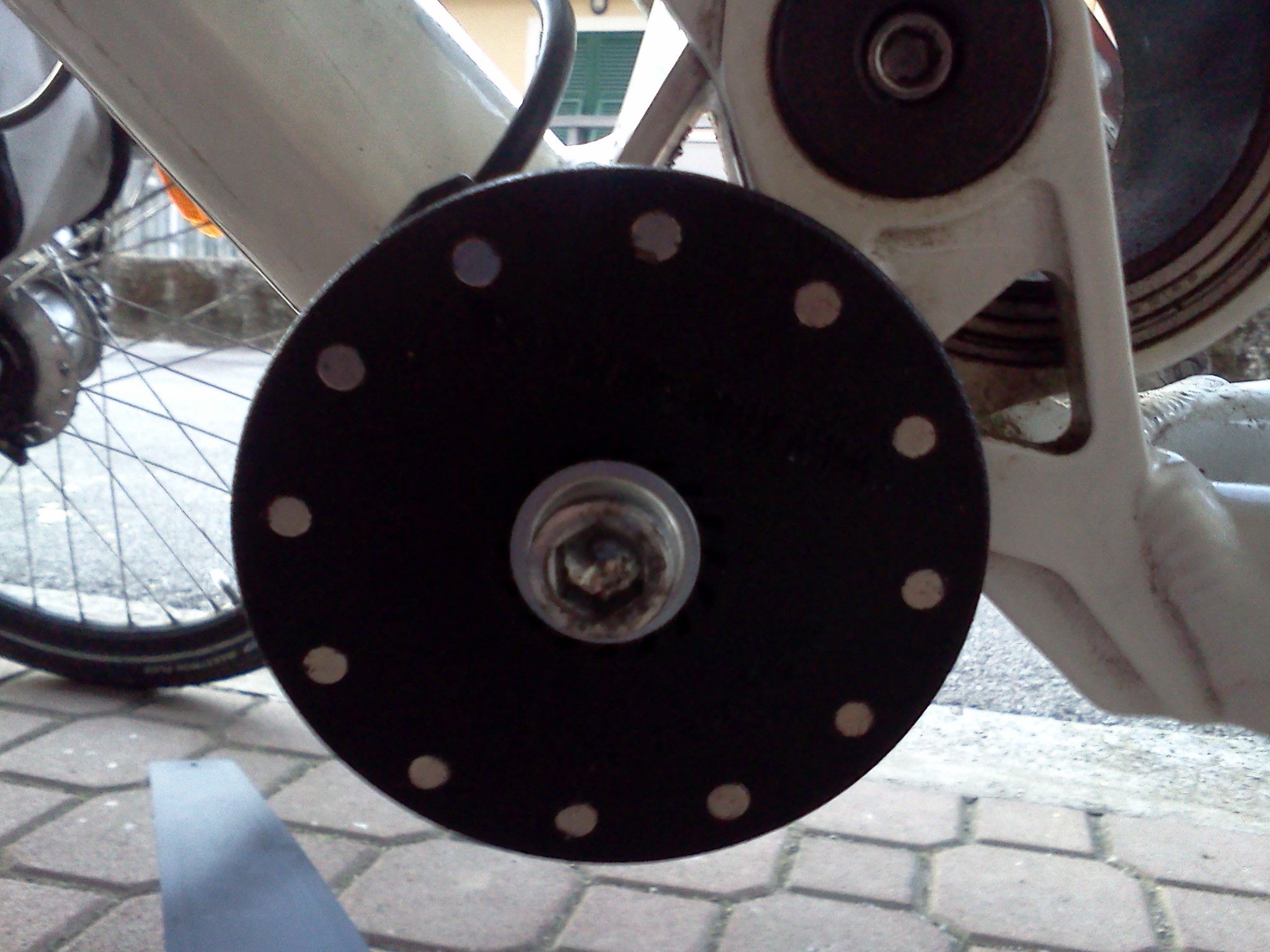

499,86 KB
di lato si vede meglio
469,98 KB
Marco dice che il pas da 6 magneti dovrebbe entrare. non vorrei sembrare pessimista ma nutro qualche dubbio. Voi cosa ne dite?
Speriamo bene
441,57 KB
Anche il captatore è più grosso...
