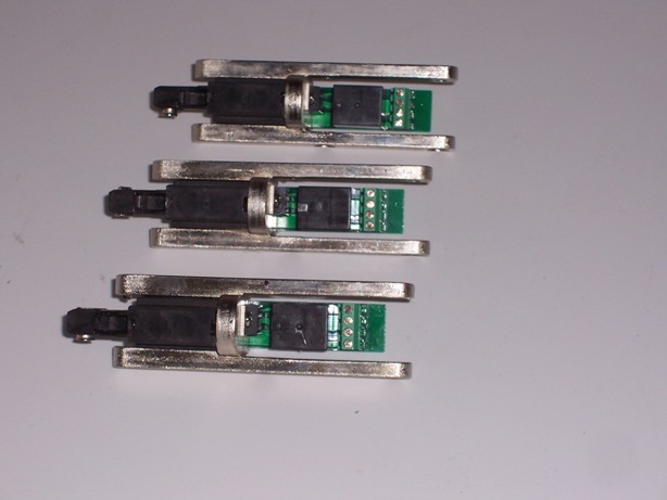

@Geobike qui
http://www.jobike.it/forum/topic.asp?TOPIC_ID=11935
parli di aver cambiato le centraline con quelle di alcedo
le originali andrebbero benissimo per l'enjoy di mosca
36552 Messaggi
Inserito il - 16/12/2011 : 09:19:58  Mostra Profilo Invia a Barba 49 un Messaggio Privato  Rispondi Quotando
Sono d'accordo con Gabyzio, le centraline che ha tolto Geobike dalle sue carriole sarebbero l'edeale per la Enjoy, con una centralina da 17A massimi è troppo penalizzata rispetto alle sue potenzialità!

Geobike Assistenza
225 Messaggi
Inserito il - 19/12/2011 : 22:20:02  Mostra Profilo Invia a Geobike Assistenza un Messaggio Privato  Rispondi Quotando

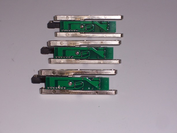

Purtroppo le centraline di cui parlate non vanno bene su una bici elettrica in quanto hanno solo due morsetti per l'alimentazione e due morsetti che vanno al motore, la regolazione di velocità e meccanica bisogna premere il perno che si vede dalla parte opposta ai morsetti, inoltre secondo me non sono per niente affidabili, pensate 40A con dei morsettini dove ci stà un cavetto da mm.1,5, e se poi date un occhiata al circuito..... secondo me fonde tutto, quindi non sono vendibili, al massimo posso regalarne una pagando le sole spese di spedizione.
