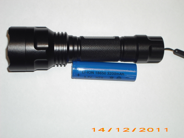

Ieri, avendo un pò di tempo sono andato a fare una passeggiata a Chinatown per vedere cosa c'era di nuovo. Ho acquistato questa torcia con led CREE da 3W alimentata dalla batteria Li-ion 3,7 3200 mA che è in foto. Parlando con il cinese gli ho chiesto se vendeva le batterie a parte e mi ha detto che per solo qualche giorno me le poteva dare a 3 euro l'una, ma da dopo Natale le avrebbe vendute a 5 euro l'una.
Secondo voi vale la pena comprarle per fare un pacco da bici?
Sicuramente mi direte che vanno testate con il tester: se mi dite come fare per metterle alla prova lo faccio subito.
Inoltre c'è da aggiungere che la torcia completa viene venduta a 15 euro e fa un'ottima luce infatti la metterò come faro alla bici. Il raggio è della giusta ampiezza per illuminare la strada.

Per esperienza diretta posso dirti che di solito quelle celle non raggiungono la capacità dichiarata, e se ci pensi è anche normale che sia così, dato il prezzo a cui vengono vendute le 18650 da 3100mAh di marca.
Comunque non è detto che tu non abbia trovato una buona fonte di approvvigionamento, basta che le provi accuratamente e vedi la vera capacità, basta un tester per misurare la corrente realmente assorbita dal tuo Led e un orologio per vedere quanto tempo la tua torcia rimane accesa prima che intervenga l'LVC interno. Se per esempio il tuo led consuma 1A e la torcia rimane accesa per 3 ore hai trovato delle ottime celle per la tua bici!!!

Grazie Barba, questa sera vedo di avviare il test.

se hai 2 tester fai questa prova:
con un tester misuri la tensione sulla cella, con il secondo misuri la corrente che sta consumando la torcia accesa a piena potenza :-)
ti segni i valori ogni 5-10 minuti, e cosi puoi disegnare un grafico della curva di scarica :-)

Grazie del consiglio Alezazza. Se durerà davvero 3 ore, come dovrebbe, sarà dura questa prova.
