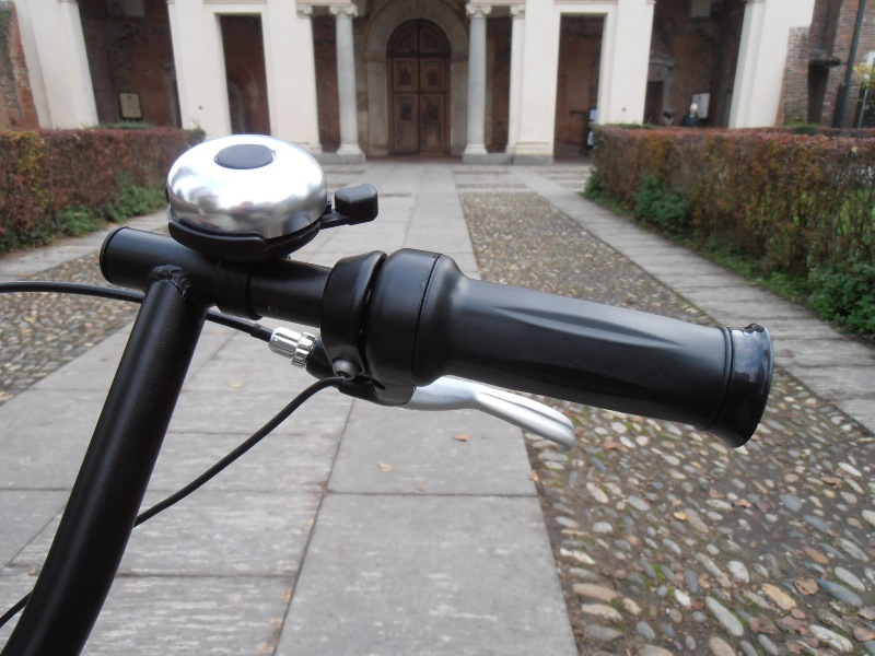

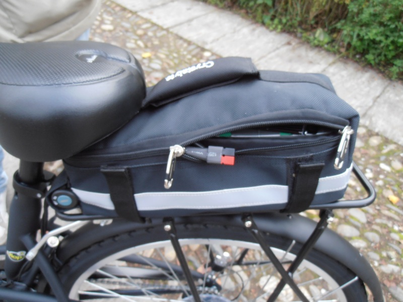

Inserito il - 05/12/2011 : 12:24:56  Mostra Profilo Invia a fabianix un Messaggio Privato  Rispondi Quotando
vi mostro l'ultima mia realizzazione per il papà della mia cara amica Paola (spero che legga!): è un distinto signore di 80 anni che aveva provato una mia MTB e che gli era piaciuta tanto ma faceva fatica a "cavalcarla", per cui abbiamo optato su di un telaio più facile da inforcare. La Elops 3 si è rivelata una bici tutto sommato adeguata al suo prezzo, non mi piace molto il freno a tamburo posteriore ma devo dire che non frena malissimo. Il manubrio è un pò impreciso ma va bene alle basse andature. Il motore scelto è stato un cute 100 36V 250W alimentato a 24V per non farlo andare troppo veloce, la centralina è una nine continent da 24V che ho chiesto espressamente al venditore perchè la trovo una centralina morbida nell'erogazione e non mi ha mai dato problemi con fasi e sensori hall (combinazioni). La batteria è una 24V 10Ah a litio, il charger è un 3 Amp in alluminio. Non ho montato il pas, mio malgrado, perchè il distinto signore vuole la manetta, quando gliela porteremo dovrò fargli un lungo discorso su legalità e non, non voglio che abbia problemi. Ieri l'ho provata per un breve tragitto e ha un buon tiro iniziale, assestandosi poi sui 25Kmh, quello che volevo.
Note: la forcella va limata un bel pò, prima la vernice e poi un pò di metallo (ferro) per far assestare per bene il motore.
Un pò di foto, sullo sfondo la splendida Abbazia di Chiaravalle..(mai un pò di sole a milano, quando devo fare delle foto!!!)

Bella realizzazione, molto pulita e molto adatta al distinto signore. Se fa anche solo finta di pedalare nessuno si accorge che è elettrica.
Cinobici 22" fino a 06/2009
Inserito il - 05/12/2011 : 13:26:30  Mostra Profilo Invia a Dasti un Messaggio Privato  Rispondi Quotando
Bella realizzazione pulita.
Non mi piace l'assenza di torque arms e leve freni con switch.

Il freno posteriore non è a tamburo,
è un freno a nastro
In effetti è molto disceta come realizzazione, il motore Cute è così piccolo che sembra quelle dinamo incorporate nel mozzo.
Gli interruttori di sicurezza sui freni devi metterli assolutamente!

hai ragione dasti, le leve freno non le ho ordinate, me ne sono dimenticato causa il fatto che sulle mie bici non le monto mai, invece le rondelle anticoppia ci sono ma non si vedono perchè le ho montate dall'interno: le forcelle della elops hanno uno svasamento sul lato esterno che sono pensati per farci entrare ben bene i bulloni originali, mentre le rondelle anticoppia "saltano" dallo svasamento e non consentono un montaggio ottimale del motore. Invece montando le rondelle tra motore e forcella aderiscono perfettamente
Comunque sono d'accordo con voi, acnhe a me piace la pulizia della realizzazione, il colore nero del telaio aiuta a rendere poco visibili i cavi

si chiama a nastro? E come funziona? Per montare bene il portapacchi ho dovuto smontare la ruota post perchè non passava un controbullone ed è stato un pò complicato smontare quel freno
leve freno: assolutamente si, devo ordinare delle nuove celle litio e ci metto dentro anche i freni, la bici gliela porterò quando avrò terminato il tutto, per il momento sto facendo fare alla batteria un pò di cicli per capire se tiene

Non mi riferisco alle rondelle anticoppia ma ai braccetti.

si, giusto, avevi scritto "arms"..mah, devo dire che fino ad ora non ho avuto problemi di sorta, solo una volta ma perchè avevo sbagliato rondelle con il risultato che il bullone non era stretto bene, si è allentato e il motore si è girato intorno al mozzo strappando i cavi..per darmi un suggerimento, quali arms metteresti?

Bella realizzazione fabianix..
Non mi piace tanto il cavo dell'accelleratore cosi' tirato e le leve freno con swich che anche secondo me dovresti aggiungere.
Anche io sto aspettando di trovare una elops 3 usata per realizzare una bici comoda da passeggio,ho visto anche che fanno una borsetta da mettere all'interno del telaio vicino al movimento centrale dove io vorrei nasconderci centralina e varie connessioni.
Per i braccetti torque arms secondo me non servono, se hai usato gia' le rondelle anticoppia io andrei via liscio cosi', alla fine il motore non è potente e la forcella della elops è in acciaio, quindi non dovrebbe correre rischi il signore.
Chiaro che è sempre una sicurezza in piu' e per la sicurezza non si deve mai correre al risparmio.

Ah! una piccolezza, fai scendere la dinamo fino al fondo dell'asola, altrimenti non va in contatto col copertone.

@dani85rr: per il cavo dell'acceleratore effettivamente devo risolvere, tende a scivolare giù dal punto in cui l'ho fermato con le fascette, ma anche se sembra teso non lo è..
la dinamo è un pò strana, sembra alta ma quando la fai scattare scende di molto e va a posarsi bene sullo zigrinato del copertone..anch'io quando l'ho vista mi sono detto "ma come cavolo l'hanno montata??", poi ho provato e funziona

@clausart: l'interruttore a chiave è già incluso nella borsa crystalyte
