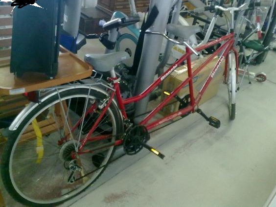

Salve a tutti, vorrei dei consigli per l'acquisto di un kit per il mio vecchio Spillone. é un tandem Bianchi che purtroppo utilizzo principalmente in città, ma sarebbe bello avere una autonomia di almeno 60 km per poterci andare anche con amici che non hanno la mia stessa voglia di pedalare.
Ho visto solo la bionx e ho molte domande senza risposta:
1. la ruota col motore è già assemblata?
2. sarò obbligato a posizionare anteriormente la batteria a causa della lunghezza dei cavi?
3. il sensore per la rigenerazione funzionerà bene anche coi freni che ho, o dovrò apportare altre modifiche?
perdonatemi x l'ignoranza riguardo alle bipa ma sto cercando di
80,66 KBrimediare!
chiedo a Voi perchè siete i migliori!
grazie anticipatamente

Ciao Stef82,
trovi da Wheelkits o da Alcedoitalia o da Ecopolis-Italia le motoruote già assemblate, la batteria la metti dove ti viene meglio, di sicuro non sarà un problema la lunghezza dal cavo di alimentazione, hai un sacco di posto per sistemare controller e accessori vari...
Non ti so aiutare per la regen, non ce l'ho in nessuna bipa...

Inserito il - 18/03/2012 : 00:46:16  Mostra Profilo Invia a Stef82 un Messaggio Privato  Rispondi Quotando
Mi piacerebbe poter mettere la batteria nella parte posteriore perchè lo sforzo con le braccia è notevole per chi guida(sempre il sottoscritto perchè sono 1,83 x 84 kg) e vorrei bilanciare il peso per le eventuali pedalate solitarie.
Per adesso solo il kit della Bionx pl 350 sembra rispondere alle mie esigenze...

E quali sono le tue esigenze?
Non trovi nessun riferimento a kit per tandem perchè quelli in vendita dove indicato sono adattabili a qualsiasi bici, non vedo cosa dovrebbero avere di particolare per essere montati su un tandem piuttosto che su un altra tipologia di mezzo...
36494 Messaggi
Inserito il - 18/03/2012 : 10:22:49  Mostra Profilo Invia a Barba 49 un Messaggio Privato  Rispondi Quotando
Direi che qualunque kit per bici standard è valido anche per un tandem, non vedo differenze!
La batteria la puoi posizionare ovunque, casomai se è molto lontana dalla centralina vedi di usare cavi di sezione generosa, mentre la centralina dovrà essere posizionata dove possano arrivare i cavi in dotazione.
Quanto alla frenata rigenerativa a meno che tu non percorra lunghe salite (e quindi lunghe discese) non la vedo di grande utilità, tuttalpiù può essere un valido aiuto ai freni durante le discese. Se acquisti un kit Bafang (Alcedoitalia) non potrai comunque usufruirne, questi motori hanno una ruota libera interna che scollega il motore quando rallenti e in discesa.

Inserito il - 20/03/2012 : 00:04:42  Mostra Profilo Invia a Stef82 un Messaggio Privato  Rispondi Quotando
scusa MilleMiglia non avevo letto il tuo mess.
vorrei poter fare 12 km con pendenza media dell'8% (Amalfi -> Agerola). Il motore deve essere in grado di portare su almeno 170 kg...farlo 2 volte al giorno la vedo dura, per questo ero interessato al freno rigenerativo. se è possibile quale kit mi consigli?

Inserito il - 20/03/2012 : 09:39:55  Mostra Profilo Invia a Barba 49 un Messaggio Privato  Rispondi Quotando
Se vuoi usare la frenata rigenerativa (e con una discesa del genere la cosa si fa interessante) devi acquistare un motore senza ingranaggi interni (gearless) e adatto alle lunghe salite (HT o Super HT) di potenza un pò esuberante: Un kit legale ti sarebbe di ben poco aiuto con quel peso da trasportare.
Vedi su www.wheelkits.it le varie tipologie di motori posteriori che potrebbero interessarti, privilegiando appunto quelli HT e SHT presenti in listino.
Il venditore è un utente del Forum ed è bravo e competente...
