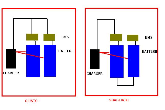

Inserito il - 20/03/2012 : 09:18:42  Mostra Profilo  Visita l'Homepage di Daniele Consolini Invia a Daniele Consolini un Messaggio Privato  Rispondi Quotando
Sergio, tu stai in una batteria passando per il cavo di ricarica, mentre dall'altra passi dal cavo di scarica?
Nel caso, nella seconda batteria (ping) non hai nessuna limitazione dell'overvoltage e rischi di fare un casino davvero.
La corrente di ricarica deve sempre passare attraverso i cavi di ricarica (i negativi, perchè i positivi sono attaccati direttamente alla batteria) di entrambe le batterie.
In questo modo i due BMS lavorano correttamente.
Quindi come in scarica unisci i due cavi positivi e negativi, in ricarica devi unire i due negativi di ricarica e collegare li il charger.
30,53 KB

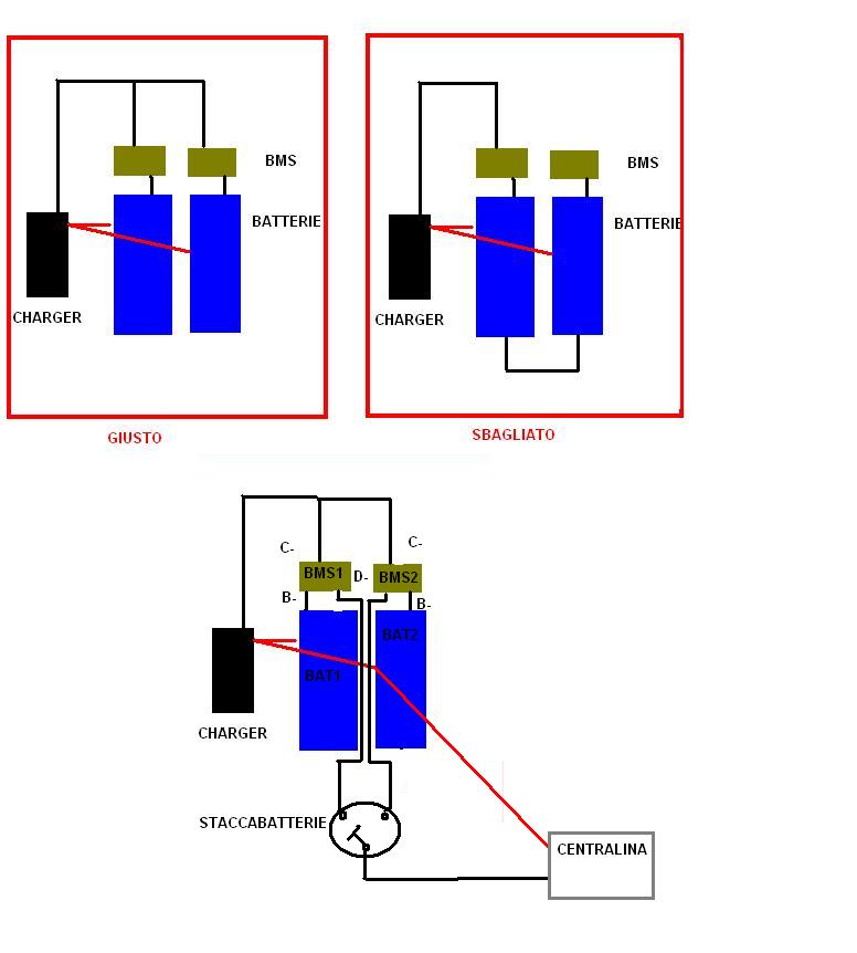

Inserito il - 20/03/2012 : 15:16:58  Mostra Profilo  Visita l'Homepage di Daniele Consolini Invia a Daniele Consolini un Messaggio Privato  Rispondi Quotando
Sergio, hai azzeccato il problema.
Per la ricarica, devi mettere in off lo staccabatteria, in modo da scollegare i due negativi.
In seguito, devi collegare i due negativi di ricarica dei BMS come ti ho disegnato.
Anche io vado solo in bipa! evviva la bipa!!!!
49,71 KB
Il terzo schema di cablaggio che ti ho disegnato, dovrebbe funzionare.
Però ho dei dubbi, in quanto se non ricordo male Tittopower ebbe dei problemi spegnendo la bici dal cavo negativo anzichè da quello positivo. Pare che bruciò il CA che usava con la limitazione di potenza se non ricordo male, col vecchio netodo del CA 1.1
Spero lui mi corregga,. perchè non ho bene in mente la discussione.
Inoltre non conoscendo a fondo la struttura del BMS Ping, non so se sia bene o male tenenere i due cavi di carica uniti durante la scarica.
Quindi ti chiedo due cose Sergio:
-Disegnaci nel modo più minuzioso possibile lo schema d cablaggio della tua bici.
-manda una mail a Ping chiedendo cosa succede se si scaricano due batterie in parallelo tenendo i cavi di ricarica collegati assieme.
La cosa che può sembrare banale, magari lo è, in realtà non lo è affatto.

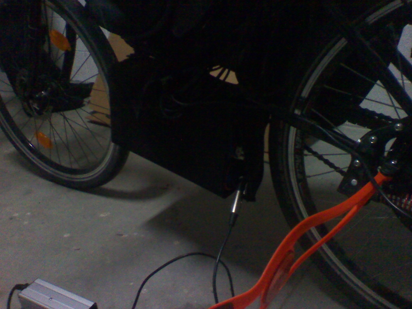

Inserito il - 25/03/2012 : 12:39:05  Mostra Profilo Invia a SergioF un Messaggio Privato  Rispondi Quotando
Eccomi qua.
dunque ho fatto un accrocchio che dovrebbe aver superato i problemi di BMS.
le foto fanno schifo ma spero siano chiare.

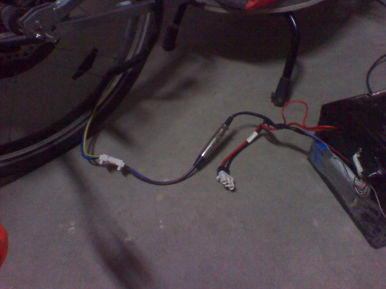

Allora prendo ricarica dalla batteria inserita nella Black magic che è collegata in serie per mezzo di uno stacca batteria da barca, alla seconda batteria che uso sulla MB e che quando devo fare viaggio lungo metto nel carellino kaiak.
280,56 KB
la seconda batteria quando metto in carica, stacco i due cavi rosso nero e attacco l'accrocchio che va sul BMS.
a questo punto dovrei avere tutte le due batterie protette in ricarica da Bms.....
la carica diretta è su di una batterai 15 ah e la seconda batteria che riceve è una 20 ah. non posso modificare la sequenza di ricarica batteria.
290,8 KB
