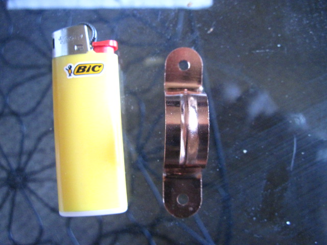

Ciao Gianni,
io ho trovato questi "connettori" per i tubi nella sezione idraulica di un negozio fai da te, dovrebbero fare al caso tuo, il costo è accessibile, circa 1 dollaro l'uno.
94,77 KB

Un grande!
Appena ho le batterie sottomano vi saprò dire di più.
