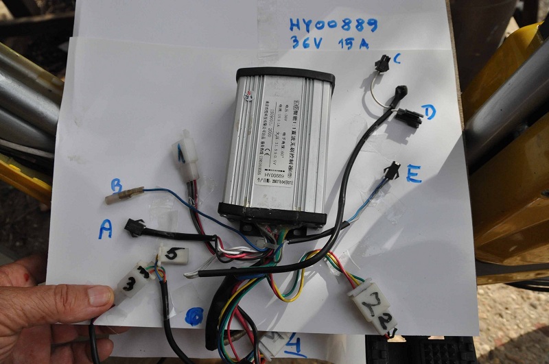

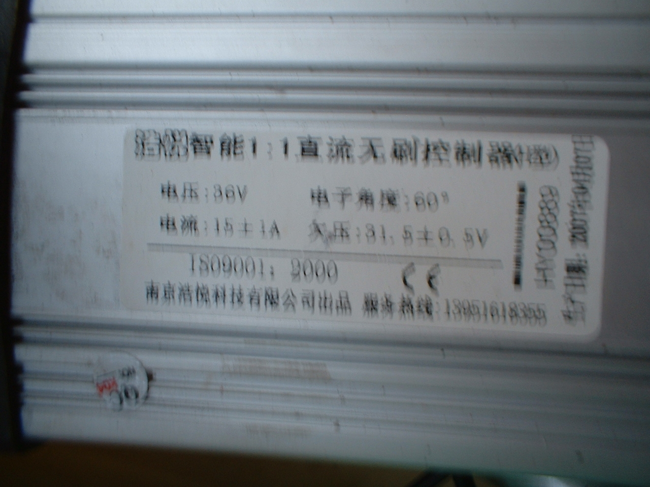

Con poca/nessuna esperienza chiedo aiuto. Mi hanno regalato una bici nuova ma datata, fuori produzione. Sono collegati solo i cavi principali (alimentaz motore, batteria, sensore pedale), minimo indisp per andare. Ma c'è ancora una mazzo di cavetti sulla centralina (freni?, regolatore della velocità ? ammesso che ci sia, e altri 3 o 4 con spinottini tutti diversi. Esiste che voi sappiateun archivio con le caratteristiche delle centraline (schema cablaggio)?
Ho scritto alla casa cinese mandandole il mod della centralina,ma nessuna risposta.Non c'è nulla da fare?
Saluto e ringrazio per l'aiuto.

Una foto ferma della centralina e dei cavi aiuterebbe molto
36497 Messaggi
Inserito il - 27/09/2012 : 00:24:17  Mostra Profilo Invia a Barba 49 un Messaggio Privato  Rispondi Quotando
Ciao, intanto cerca di ridimensionare le prossime foto max 800x600 altrimenti diventa tutto illeggibile, poi fotografa tutti i cavi liberi e i connettori... Il modello della centralina di per se dice solo che è a 36V, pilota un vecchio motore con sensori a 60° e da 15A di corrente!

Che è la centralina di un modello vecchiotto si evince dal fatto che ha la "fasatura" a 60°, mentre oggi sono praticamente tutte a 120°.
Se la cambi, devi trovarne una con lo stesso parametro, altrimenti il motore non funzia.

Allora, ecco una foto che spero più chiara. La situazione dei connettori è questa,
guardando la foto in senso orario dal pallino blu che è l’alimentazione:
n° 3 va ai fanali,clacson e voltmetro – n° 5t in parallelo disponibile.
n° A e B liberi
n°1 combina con uno spinotto esistente che va ai freni
n° C, D,E liberi
n° 2 va al sensore
n° 4 va al motore (6 fili)
Quello che mi preme sapere è questo:
pensate che ci sia tra questi fili un regolatore della potenza del motore, cioè della velocità, come una specie di “gas”? Infatti questa bici in pianura è moto veloce e praticamente pedalo a vuoto. Non credo che debba essere così. O forse devo cambiare il rapporto della catena o installare ammesso che sia possibile un cambio?
Un’ultima cosa: non trovo lampadinette da 36 V. Qualcuna sa dirmi dove posso trovarle?
Ringrazio tutti per l’ospitalità e la cortesia.
146,74 KB
36497 Messaggi
Inserito il - 29/09/2012 : 10:00:32  Mostra Profilo Invia a Barba 49 un Messaggio Privato  Rispondi Quotando
Se il connettore "A" porta tre contatti potrebbe essere quello per un eventuale acceleratore, ma montare questo accessorio farebbe diventare la bici non a norma.
Quanto al fatto che la bici vada talmente veloce da non poter più pedalare efficacemente la cosa si risolve montando una corona più grande, il cambio posteriore di solito è impossibile da inserire in post vendita, le bici hanno la larghezza del carro posteriore diversa.
