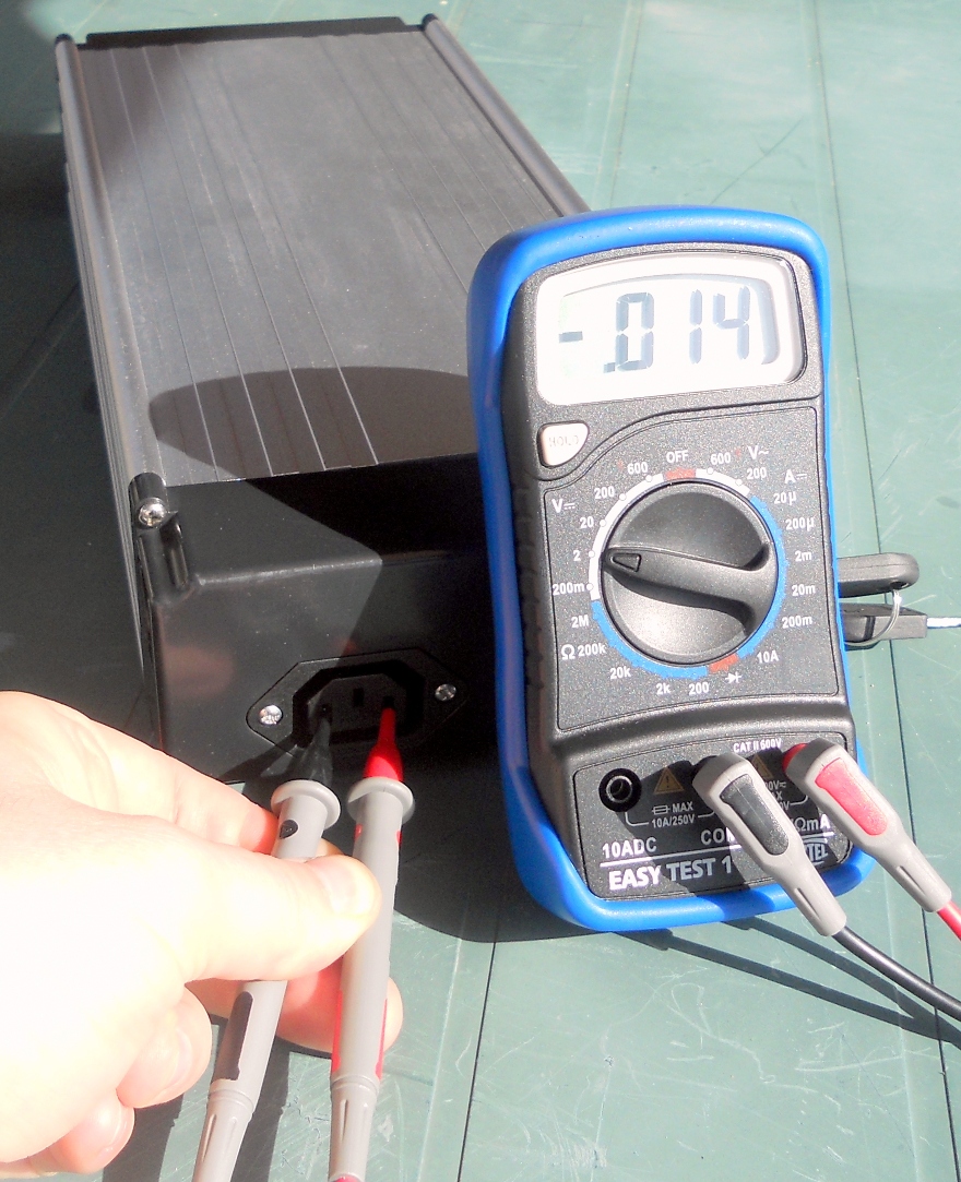

Ciao a Tutti.
Ho letto molti post sul forum e alla fine mi son deciso a prendere un kit su bms battery . Nella fattispecie ho comprato:
1. Motore Bafang BPM 48V350W Rear Driving Bike
2. controller KU123
3. batteria 48V9.5Ah LiFePO4 (16s 7070260 cells)
a parte un po di incertezze iniziali, curate grazie al forum, ho montato e collegato tutto (eccetto il pas!) e ho fatto qualche giro nel garage provando "l'ebrezza" dell'hand-home made. Salita la rampa del garage, senza pedalare, il sistema (i tre led che indicano la carica che erano tutti accesi)si spegne e non si riaccende più!
Brevemente ho controllato tutti i connettori (nel caso si fossero scollegati) ma era tutto a posto.Ho preso un tester e ho misurato il voltaggio dei vari componenti.
Purtroppo dalla batteria misuro differenze miserabili =0,05V instabili sembra che parte un count down
Questa sera ho provato anche ad aprire il case ma mi sembra ben fatto e i collegamenti visibili (sia quello allo spinotto del caricabatterie che quello alla chiavetta) erano tutti intatti , le celle sono compresse e avvolte e non mi è stato possibile controllare se erano tutte collegate al bms , .
Che fare??

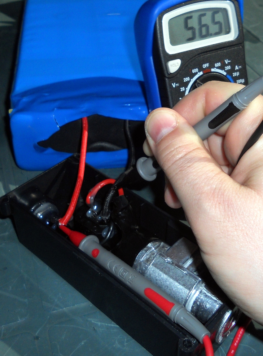

Ho aperto il pacco e credo che Daniele Consolini abbia ragione sul fusibile.
Il voltaggio preso a monte del fusibile è di 56,5 V quindi in linea con le specifiche .
Preso a valle del fusibile decade agli stessi valori individuati alla presa (0.0...!)
Allego due foto :

forse si vede poco ma la scala di misura nella seconda foto è 200V

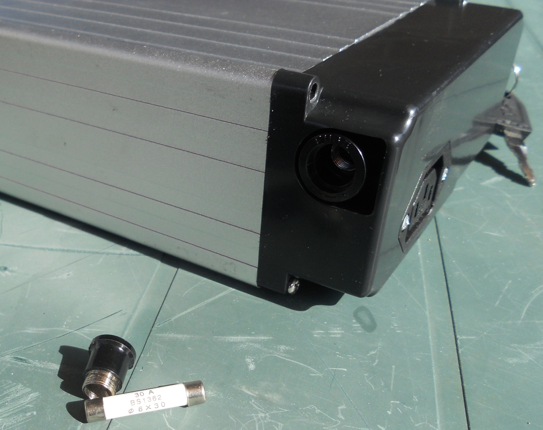

Perchè devo circuitare il fusibile interno ? non è possibile sostituirlo nel suo alloggiamneot con uno più adatto?
Posto una foto del fusibile .

Dovevi leggere bene la descrizione
5. Maximal Continuous Discharge Current: 10Amps.
6. Maximal Discharge Current: 20Amps.
Il bms che hai preso probabilmente assorbe gia più di 10 in continuo...figurati i picchi.
Probabilmente, avendo fatto una salita, sei andato ben oltre i 20amps di assorbimento gestibili dalla tua batteria che è sottodimensionata come ti hanno detto altri.
Se una centralina assorbe 10-15A continui bisogna usare minimo delle 10Ah con almeno 2c di scarica continui. Abbondare, anche di molto, da più sicurezza e longevità. Soprattutto puoi mettere a manetta su una salita senza stare a preoccuparsi di bruciare tutto.
Secondo me il fusibile c'entra poco.

Certo che pui sostituire il fusibile magari con un rapido da max 20A meglio 16 così preservi la batteria.
Poi però devi limitare la corrente della centralina altrimenti ad ogni salita impegnativa ti troverai a cambiare il fusibile, per far questo non so come puoi fare o agisci sullo shunt o utilizzi un dispositivo esterno tipo CA o, forse è la soluzione più semplice ed economica, sostituisci la centralina con una più limitata o limitabile con lo switch a 3 posizioni.

Inserito il - 27/04/2012 : 16:22:08  Mostra Profilo  Visita l'Homepage di Daniele Consolini Invia a Daniele Consolini un Messaggio Privato  Rispondi Quotando
Visto che oramai è chiaro che la tua batteria è inadeguata, credo sia il caso di richiudere tutto, montare un fusibile uguale nuovo, controllare che è tutto ok e rivendere il pacco come nuovo mai usato, che di fatto è così.
Ti prendi con i soldi ricavati un altro pacco adeguato alle prestazioni della tua bici.
Inutile andare a limare shunt, diminuire prestazioni ed altri bla bla. Alla fine sarai sempre scontento, credo.
Ora mi ritaglio uno "spazio polemica": trovatemi una bici che consuma meno di 10A continui in salita...dai!
Io dico che quelli di BMS battery si siano messi dal lato del sicuro con quelle specifiche, rendendo di fatto invendibile un prodotto con quelle caratteristiche.
Diciamo che è un pacco per bici legali spompe.
Sarei proprio curioso di capire che BMS hanno montato. Se è davvero lo smartBMS che dichiarano.
Comunque la corrente di modulazione di un BPM non è minore di 36A, indipendentemente dalla corrente media, quindi quel fusibile è sempre al limite.
Non mi piace quel porta fusibile perchè spesso ne ho visti di "cotti" dal calore creato tra i punti di contatto ed il fusibile stesso. Per questo ti consigliai di toglierlo del tutto e montarne uno più adeguato. Purtroppo senza sapere il tipo di BMS interno al pacco, non mi sento di consigliare l'uso di quel pacco con quella elettrificazione. Andare a modificare un elettrificazione funzionante perchè il pacco è smilzo mi pare un peccato, tutto qui.
