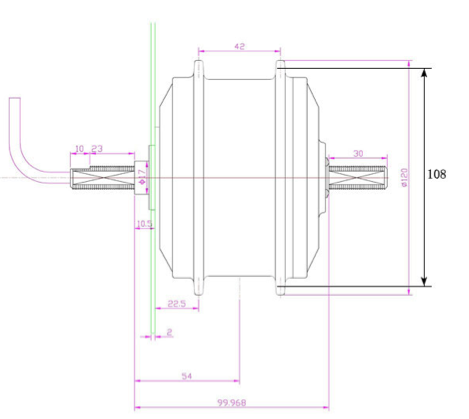

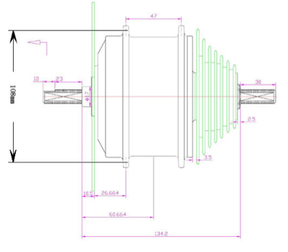

Qualcuno gentilmente,
sa dirmi le dimensioni dei motori Cute 250W posteriori?
Vorrei sapere il diametro, la larghezza a filo carcassa e la larghezza massima dei perni filettati.

salve, se ti posso dare un consiglio, visto che vuoi le dimensioni vuole dire che non ce l'hai, prendi un'altra marca...
contattami sul mio e-mail, ti invierò volentieri un pdf con tutte le dimensioni di questo motore
brillobike@gmail.com

Perchè, che difetti ha il Cute? Tu che marca di motore proponi?
Mandami pure in MP la documentazione che hai. Grazie.

scusate il ritardo, alcuni motori Cute funzionano perfettamente, ma forse ne ho avuti una seria difettosa, su 15 motori ne ho avuti 4 rotti, in piu sono difficilissimi da aprire per potere eventualmente riparare, per la differenza di prezzo consiglerei un bafang, che sono molto piu affidabili.
Non avevo visto che si poteva caricare i PDF direttamente sul forum, certo che è molto meglio, cosi l'informazione è disponibile per tutti.
44,52 KB
45,16 KB
