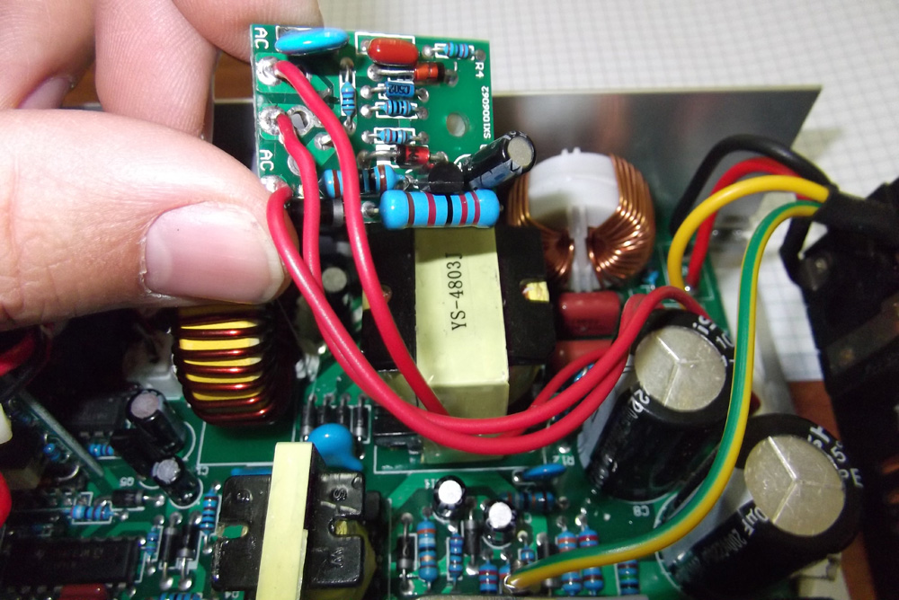

Comunque ho un aggiornamento: aprendo il carichino e cercando un componente che si scaldasse maggiormente, ho trovato
una resistenza che diventa subito incandescente.Misurata con il tester mi da' 75v. Che sia quella?

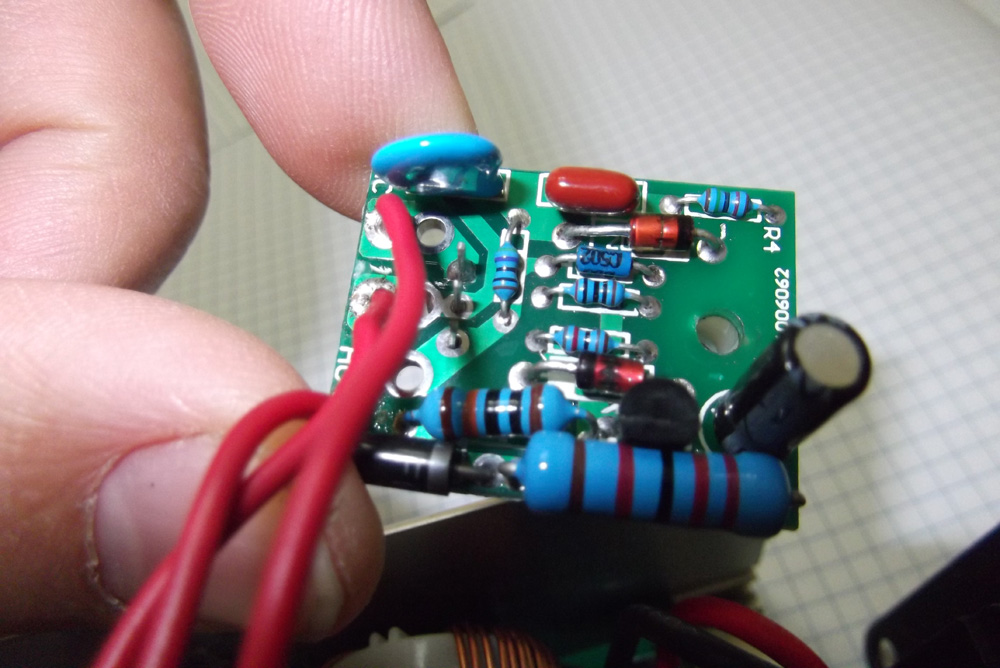

Inserito il - 22/05/2012 : 17:49:01  Mostra Profilo Invia a Nagato un Messaggio Privato  Rispondi Quotando
garchofa...se faccio una foto in macro come si deve e la posto mi dai un aiuto?
Nagato
23 Messaggi
Inserito il - 23/05/2012 : 16:58:07  Mostra Profilo Invia a Nagato un Messaggio Privato  Rispondi Quotando
Ti allego le due foto. La resistenza che diventa incandescente e' quella piu' grande del circuito che tengo in mano.
187,59 KB
245,45 KB

Inserito il - 24/05/2012 : 14:01:11  Mostra Profilo Invia a garchofa un Messaggio Privato  Rispondi Quotando
Ah, sembra che qulla resistenza e proprio al ingresso in alternata.
Misura quell affarino blu che è affianco al tuo dito indice, che sembra un condensatore ma potrebbe non esserlo, se è in corto fammi una macro foto di lui.
Poi proprio affianco alla resistenza sembra esseci un transistor, se sai come, misuralo, e poi misura i diodi,
Sono i grandi candidati ad andare in corto, per qualsiasi dubbio, domanda!
Saluti
