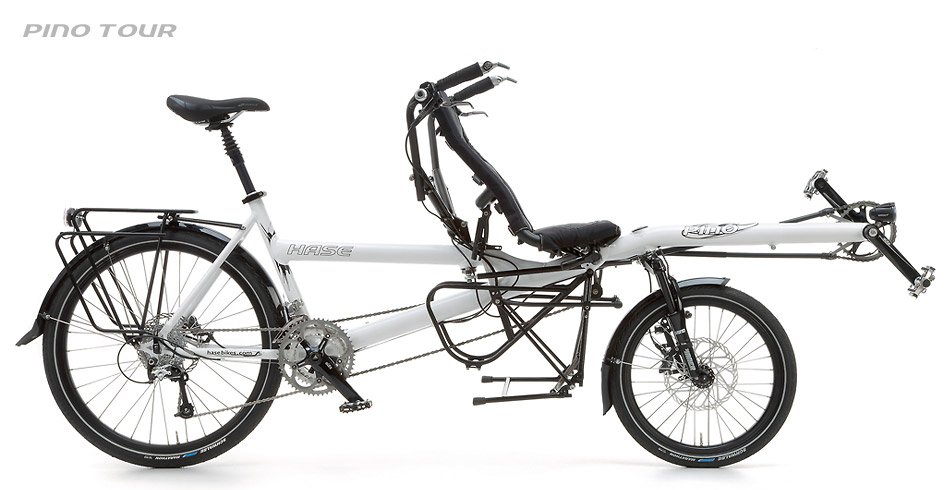

salve a tutti cerco consigli per motorizzare un tandem Hase Bykes , ed eventualmente anche installatori ... Uso questo tandem per portare mi figlio diversamente abile e mi servirebbe un'aiuto motore ,per superare salite eo percorsi ventosi.
Grazie in anticipo di una qualsiasi Vs. indicazione che mi possa aiutare.

io l'ho visto qualche volta motorizzato col bionx - la ruota posteriore è una 26", vero?
di dove sei?

@elle ciao Io abito vicino a Monza , pensi che il bionx sia sufficiente per aiutarmi a spingere un peso che tra Me e il mio ragazzo si aggira su i 180 Kg.. Sicuramente non pretendo che il tandem vada da solo anzi...ma nelle salite o percorsi leggermente in salita ultimamente tra il peso e l'età incomincio a "soffrire"

il bionx ha una versione high torque che dà un'assistenza robusta, credo che nei limiti legali sia una buona soluzione, che s'integrerebbe bene col tuo tandem
un motore in grado di esprimere una potenza anche maggiore del limite legale e forse più adeguata alle tue esigenze è il bafang bpm: puoi provare a chiedere ad alcedoitalia quale sarebbe una soluzione su misura per te --- ci sono vari elementi di cui tener conto ed essendo in questo caso una soluzione meno standard conviene avere un interlocutore competente
