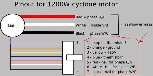

Sto ipazzendo con il collegamento dei sensori hall per cyclone.Infatti presenta 7 fili tra cui 2 del sensore di temperatura.Paco di cyclone ha inviato uno schema ma il colore marrone tra i miei non è prensente ma bensi l'aerancione.Tuttavia seguendo lo schema sembra non andare ancora.Qualcuno ha modo di postare come devono andre i fili,magari una foto,dei sensori hall del cyclone?grazie

mi ha contattato Paco e mi ha detto che la golden motor non è compatibile con ol cyclone bensì solo la kelly!!vi risulta?sono nel panico totale.Ho provato tutte le combinazioni o quasi

Ragazzi dopo svariate e sudate prove ,utilizzando lo schema trovato su endless i sensori sono partiti!! ora il motore gira e parte bene.Tuttavia (pur non avendo un confronto con la centralina originale) pare non andare al top delle sue prestazioni.
Lo schema precendentemente postato (inviatomi da Paco) non ha dato alcun risultato poichè non indicava correttamente i cavi di alimentazione dei sensori e delle fasi oltre a scambiarli con i sensori di temperatura,insomma un casino!
Una volta connessi correttamente i cavi dei sensori ho provato a variare le fasi e i rispettivi sensori e ho ottenuto varie potenze alla ruota.Infatti con alcune avevo una partenza molto poco energica per non dire quasi inesistente mentre con altre una partenza notevole ma niente di esagerato avendo un rapporto posteriore 32 denti e anteriore 44 denti.Il tutto su un tandem a passo lungo con 13kg di batterie montate sopra.giusto per avere un metro, non riusciva ad impennarsi tenendo il manubrio in mano e stando in piedi.Ora 2 sono le cose, o la centralina davvero non lavora bene con questo motore oppure sono io che mi aspettavo prestzioni migliori...Tuttavia senza sensori sono riuscito a superare una salita del 12% in 2 persone (170Kg) senza pedalare.Con i sensori sembra che si sia "indebolito".Tuttavia devo ancora fare una prova su strada.Inoltre ho programmato la centralina con 50A di picco e 30 continui e valutato con il watt meter in salita a manetta ad una velocità di 40km/h assorbiva 25A e non è mai andato oltre i 25A in nessuna occasione.

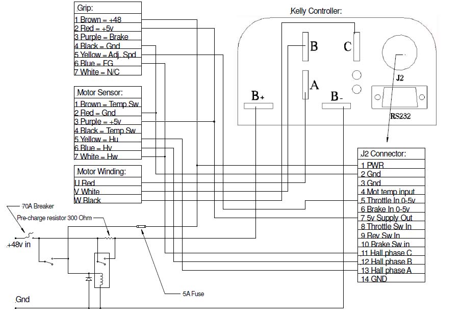

allego il cablaggio da me fatto

Sto spulciando il sito kelly e ho individuato la seguente centralina
http://kellycontroller.com/kbs48051el30a24-48v-mini-brushless-dc-controller-p-1170.html
30A continui sembrano adatti al cyclone con 50 di picco per pochi secondi.Tuttavia data la rotazione ad alta velocità del cyclone c'è la necessità di dover aggiungere l'opzione high speed motor o addirittura ultra high speed motor?
il calcolo da me fatto è :
giri meccanici per minuto massimi = 4500 (cyclone)
giri elettronici per minuto = 40000 (kelly)
fasi 3 = 6 coppie polari (cyclone)
giri meccanici = 40000 / 6 = 6666 giri al minuto
Stando ai calcoli dunque giri meccanici kelly 6666 > 4500 giri massimi del cyclone già di defauld quindi non dovrebbe essere necessario scegliere l'opzione high speed.

ragazzi ho collegato la kelly!! una vera bomba!!!
Tuttavia la kelly è predisposta per un sensore di temperatura..è possibile collegarci quello del cyclone?Come va connesso?il cyclone scalda abbastanza ho notato...
