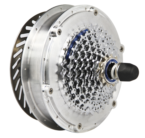

Outside ci segnala che a eurobike 2011 è stato presentato un nuovo motore bafang BPM con attacco pignoni a cassetta da 8 o 9 rapporti.
Qui potete trovare tutte le riflessioni personali di Outside sul motore BPM di Bafang http://www.webalice.it/c.designer/bafang_bpm.htm

Una buona notizia, era certamente un peccato dover modificare bici di fascia alta per poterle elettrificare, a volte la cosa era veramente complicata.

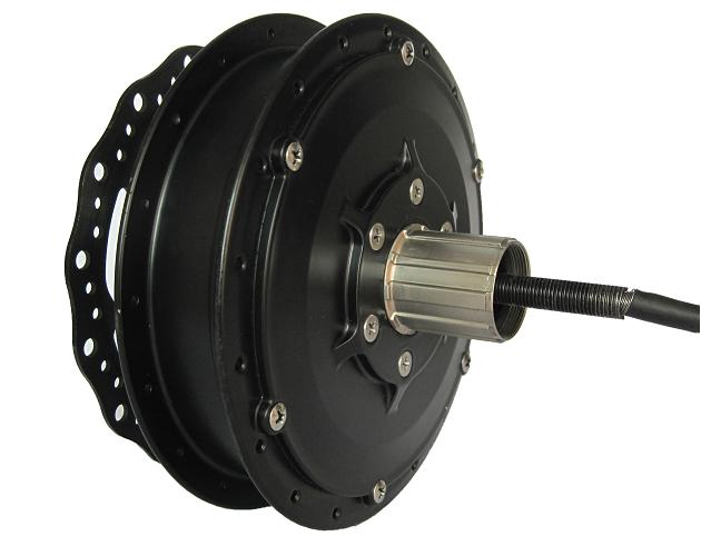

di coperchi del BPM, quello che porta l'attacco del pignone, ne sono stati fatti di tre tipi, i primi due soggetti a qualche rottura, c.ca un 2% del totale dei motori che abbiamo commercializzato, poi alla fine dell'anno scorso è stato irrubustito e di rotture (per ora) non ce ne sono state, il miglioramento è stato significativo, poi è stato introdotto il BPM2 che ha risolto qualche problema di montaggio, legato per di più ad una più completa compatibilità con i freni a disco da 160mm. e dal fatto che si monta un 8 o 9 rapporti senza allargare il telaio, ma il coperchio con l'attacco per il pacco pignoni è stato fatto sulla falsariga dei modelli più piccoli, SWXH ecc. quindi con un filetto grande quasi come il motore e senza più le viti, (unico neo, per ora, del BPM2) il nuovo BPM con attacco a cassetta, che è completamnte nuovo, riporta, per fortuna, di nuovo il coperchio con le viti.
appena saranno pronti me ne manderanno qualche esemplare da provare, vi saprò dire di più a fine anno (me li hanno promessi per Novembre, ma ormai conosco i loro tempi.....)

@Imayoda: Leggi meglio il post di Marco, dice chiaramente che il nuovo modello riporta, per fortuna, di nuovo il coperchio con le viti!
L'unico neo del BPM2 era proprio il coperchio filettato come quello dei piccoli Bafang...

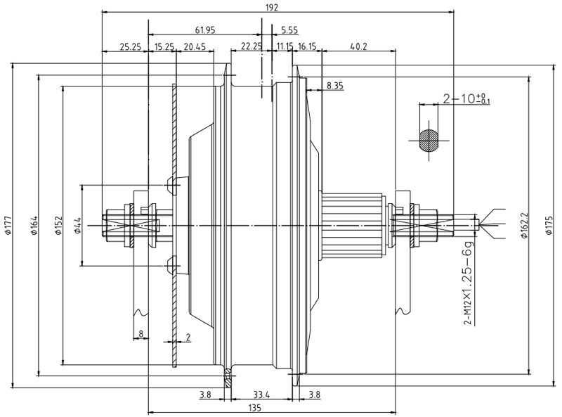

Inserito il - 19/12/2011 : 16:59:58  Mostra Profilo Invia a MilleMiglia un Messaggio Privato  Rispondi Quotando
partname#65306; CST#65288;Cassette freewheel#65289;
Rated Voltage (V) 24/36
Rated Power (KW) 250~500
Max Diameter (mm) #65504;180
Max Speed (rpm) 285~300
Rated Efficiency (#65285;) #8805;78#65285;
Pole 28
Reduction Ratio 1:5
Weight (kg) #8804;4.5
Open size (mm) 135
Drive and freewheel type 8s,9s
Spoke Specification 12G/13G
Cable location Shaft center, righ
Hall sensor Optional
Integrate speed sensor Optional
Connector Optional
Brake type Disc (>#65504;160)
Surface Silver/Sliver painted
Noise (dB) <55
Salt fog test (h) 24/96
Water proof Grade IP54
Certification CE ROHS
88,28 KB
186,92 KB
http://www.szbaf.com/product.asp?id=2

Si presenta bene, finalmente chi ha una MtB con un cambio di qualità può usarlo tranquillamente.

Le viti del coperchio le hanno lasciate....meno male!!

Mi associo, tra l'altro vedo un bel 135mm finalmente!
Peccato per la potenza eccessiva, 250-500 KiloWatt?

Inserito il - 17/01/2012 : 09:18:25  Mostra Profilo Invia a MilleMiglia un Messaggio Privato  Rispondi Quotando
News dal sito Bafang
27,49 KB
36484 Messaggi
Inserito il - 17/01/2012 : 09:37:12  Mostra Profilo Invia a Barba 49 un Messaggio Privato  Rispondi Quotando
Si, è quello nuovo, ma non viene commercializzato perchè se spingi veramente sui pedali si rompe il carter!
6810 Messaggi
Inserito il - 17/01/2012 : 10:01:18  Mostra Profilo Invia a MilleMiglia un Messaggio Privato  Rispondi Quotando
E' di nuovo... nuovo!
Almeno... sul sito Bafang hanno cambiato immagine e didascalia!
