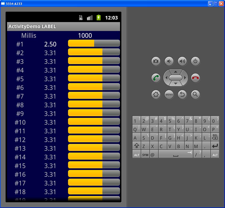

Oggi ho pensato di iniziare a scrivere questo post per anticipare un po' cosa sto combinando con Arduino e altri aggeggi.
Ieri sera diciamo che ho completato il primo blocco di lavoro, direi quello piu' grosso!!
Si puo' riepilogare cosi:
A) Nuova millefori collegata ad Arduino contenente ben 7 MC3208 con comunicazione SPI per estendere a 28 segnali analogici leggibili da Arduino. N.B.: con masse separate. La scheda funziona e riesco a ottenere ben 10.000 letture al secondo, ma non so cosa farmene:-)
B) Agganciato modulo Bluetooth ad Arduino ed programmato il modulo per spedire al cellulare i dati
C) Sviluppata prima parte della applicazione Android per
- catturare e scrivere su file quello che manda Arduino
- fare un display (diciamo grezzo) dei dati su cellulare
Diciamo che è la prima puntata, piu' avanti magari metto un video che descriva meglio il funzionamento in modalità "running", per il momento mi limito a mostrare il layout da emulatore con dati fittizi per dare una idea.
Qui ho aggiunto qualche ulteriore dettaglio se vi interessa...
http://ccriss7z.wordpress.com/2012/05/17/arduscooter-2-0-arduino-bluetooth-android-2/
101,06 KB

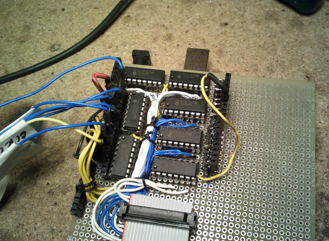

E questa è la scheda aggiuntiva ,rozza ma funzionale, che estende la lettura di Arduino a 28 Analogici a 12bit!!
Il flat cable è quello che andrà ad ogni singola cella del pacco batterie che sono appunto 20 positivi.
Come potete vedere i PCB non sono il mio forte, prima o poi dovro' decidermi a trovare il modo di stampare le schede!!
Io ho fatto lo schema, ma il lavoro l'ha fatto mio padre che grazie al cielo è in pensione ed ha decisamente piu' tempo di me.Lo ringrazio sempre per la sua grande pazienza, potete immaginare quanto tempo c'e' voluto per farlo!
189,52 KB

Quanto sarebbe grande questa scheda da mettere nella batteria?

Le dimensioni di questa scheda sono analoghe a quella di Arduino, diciamo che tutto compreso: Arduino, modulo blutooth e scheda di lettura dati è grande come un pacchetto di sigarette.

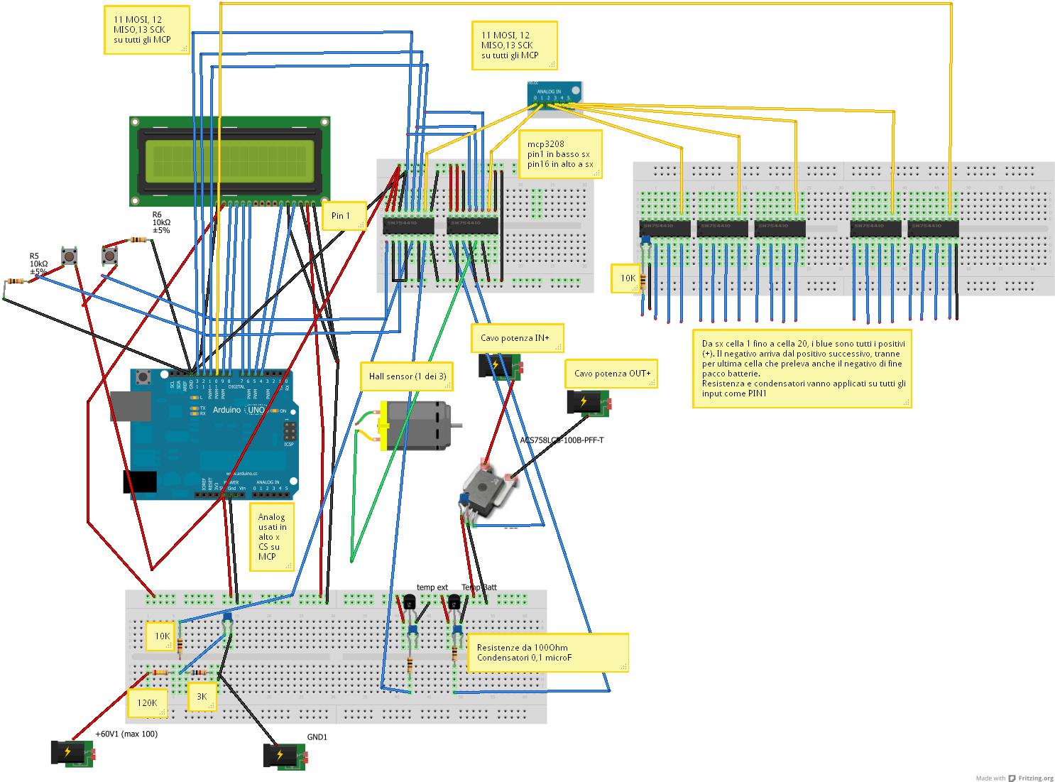

Carini gli A/D che usi, l'unico dubbio che mi viene è dato da questa frase riportata sul datasheet: "The IN- input is limited to ±100 mV from the VSS rail. The IN- input can be used to cancel small signal common-mode noise which is present on both the IN+ and IN- inputs."
Quindi sembra che non possano misurare direttamente le tensioni in modalità differenziale (ecco perchè si chiama pseudo-differential)

x Cunz: confermo che si tratta di pseudo differenziali con funzione di HOLD. Se ho capito bene viene prima letto il valore positivo, poi quello negativo e calcolato il voltaggio, avrebbe quindi il potenziale difetto della lettura "scomposta" in piu' passaggi, ma credo che per fare quello che mi serve sia un problema minore..
Li ho comprati da RS e costano 3Euro l'uno, erano quelli che per Arduino andavano meglio.
Hanno lettura che va da 0V a 5V, sono molto usati da chi sviluppa su Arduino e trovi molti esempi interessanti.
Poi campionano a velocità impressionanti, Arduino non riesce a sfruttare appieno le loro potenzialità, che a ben guardano per questo sviluppo non servono.
Quando li vedro' all'opera sullo scooter spero che non abbiano problemi, vi faccio sapere

Il problema è che le misure "differenziali" con quell'integrato possono essere fuori massa al massimo di 100mV, quindi non ci puoi collegare direttamente le 4 celle in serie utilizzando i 4 canali "differenziali", come penso che vorresti fare.
Spero di essermi spiegato meglio stavolta...
Se esistesse un equivalente ma con gli ingressi analogici davvero differenziali sarebbe perfetto

Caspita, non avevo capito, io ho già fatto delle prove collegando batterie separate con voltaggi totalmente diversi ed ho letto i dati senza problema, ma non ho provato con delle batterie in serie (evitando di usare quelle dello scooter a cui sono affezionato). Magari provo a fare un test in questo senso per capire che succede, mi sembra di capire che escludi che possa funzionare

Dunque... guardando meglio il datasheet mi mi sembra di capire che se non rispetti il limite di 100mV di "fuorimassa" non succede niente, secondo me quel limite è imposto soltanto per garantire un certo livello di precisione della lettura.
Esiste però un problema più grave: se guardi la figura 4-1 a pag. 14 si notano dei diodi che scaricano a Vdd, che servono a proteggere l'ADC dalle sovratensioni.
Questo significa che su nessun canale, in modalità differenziale o no, dovrà mai esserci una tensione superiore a Vdd.
Quest'ultimo limite è quello che ti darebbe veramente problemi, dato che anche con due sole celle superi la tensione di alimentazione.
Un altro problema che avresti è che le varie interfacce SPI non possono avere la massa in comune e andrebbero isolate, altrimenti andando banalmente ad unire le masse di due qualunque degli A/D faresti un bel corto

Cunz, giusto per chiarire come sono stati fatti tutti i collegamenti in giro MCP3208 posto lo schema complessivo..
Come vedi le masse di Arduino , che poi sarà quella del pacco batterie del mio scooter, viene passata su tutti i GND degli MCP3208.
Io ho già provato questa configurazione con le masse collegate e con l'alimentazione per il momento passato dall'USB del PC. In teoria non mi aspetterei di vedere fuochi di artificio se mantengo lo stesso modello, ma utilizzando la massa dello scooter (che poi sarà anche quella di Arduino).
Comunque stasera se riesco testo qualche batteria in serie per vedere che succede e parallelamente guardo la pagina che mi hai suggerito.
Grazie per gli spunti, io purtroppo non ho competenze cosi' profonde e alcune cose le do per scontate. Se una sera vedete una palla di fuoco in zona Milano, potrei essere io che tento il collegamento allo scooter

Oops mi sono perso l'allegato con lo schema eccolo
231,98 KB

Sto cercando di interpretarlo, non è proprio facile...
Mi sembra di vedere che tutti gli MCP hanno alimentazione e linee SPI in comune, più un'abilitazione per ognuno.
Questo sarebbe corretto se tutte le tensioni che misuri fossero nel range 0-5V rispetto a massa, per questo funziona bene se tutte le celle sono tra loro scollegate.
Con le celle messe in serie invece dai in pasto ai poveri MCP direttamente la tensioni anche di diverse decine di Volt, pensa alle ultime celle verso il positivo...
Con questo tipo di collegamento non c'è il problema del corto di cui ti parlavo sopra, ma friggi sicuramente tutti i convertitori
Dovresti dividere le celle in gruppi (ad esempio di 4) ed alimentare ogni convertitore direttamente da quelle 4 celle.
In questo modo però le linee dell'SPI, non avendo un riferimento di massa comune, vanno isolate tra loro in qualche modo.
I convertitori che hai non vanno comunque bene anche collegati in questo modo, posto comunque lo schema dei moduli da 4 celle che ho fatto io per darti un'idea di quello che intendo:

L'alimentazione viene fornita da Arduino (i classici 5V) che arrivano in precedenza dal DC-DC 12V , poi Arduino con un 7805 la abbassa a 5V, quindi l'alimentazione in teoria non dovrebbe essere un problema (ma forse ho capito male).
Le masse sono in comune per quanto concerne la linea SPI, ma il GND (il pin AGND) comune per la lettura analogica non l'ho passato in quanto arriverebbe direttamente dai 4 canali di input. Il pin DGND è effettivamente comune, ma pensavo che essendo separato da quello delle letture non avrebbe dato problemi.
Non ho ancora capito bene la differenza tra differenziale "full" e pseudo differenziale, pensavo che le masse erano comunque separate in entrambi i casi, ma mi sa che ho capito male. Io un test lo facci lo stesso, almeno mi tolgo la soddisfazione di friggere gli MCP, tanto non saprei che farmene!!
Mi sa che presto mi tocca ricominciare il giro alla ricerca di un maledetto AD per il progetto. E' stata una faticaccia far funzionare il protocollo SPI e cambiare chip significa modificare nuovamente il SW, vabbe' almeno non mi annoio la sera a casa, ma mia moglie chiedera' il divorzio.. E' diventata gelosa di Arduino
P.S. I collegamenti SPI sugli MCP di dx non li ho messi per evitare la fatica, ma ci sono nella scheda.

Colgo l'occasione per farvi vedere alla fine cosa ho messo in "produzione"!!
Dato che penso di postarlo anche in qualche forum non Italiano ho fatto lo sborrone ed ho provato a metterlo giu' in Inglese.
Non sono un madre lingua, quindi evitate di fare commenti acidi :-), so giò da me che non sono messo troppo bene
Ecco il link e relativo video
http://eco-mobilita.blogspot.it/2012/05/interface-between-arduino-and-android.html
Comunque lingua o non lingua nel video si capisce che finalmente ho collegato lo scooter al cellulare e che per il momento mi limito a loggare i soliti dati che già leggevo prima, pero' adesso via bluetooth e scritti su disco del cellulare, almeno un passo avanti l'ho fatto comunque!
ArduScooter 2.0 (la lettura delle celle) purtroppo richiederà ancora parecchio tempo prima di diventare abile ed arruolato!!
P.S. Se qualcuno ha già usato il LTC6803 ed ha un esempio di byte da inviare per leggere un canale ADC è benvenuto, se poi è di Milano gli offro anche 2 birre!!

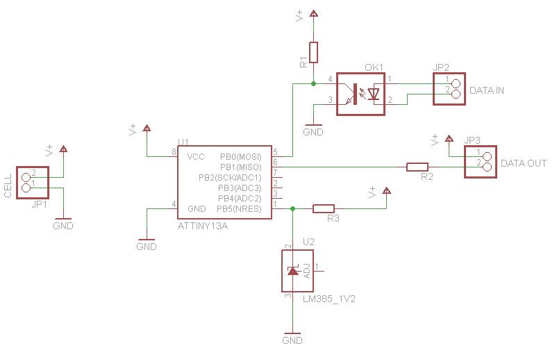

cunz89
484 Messaggi
Inserito il - 31/05/2012 : 12:37:37  Mostra Profilo  Clicca per vedere l'indirizzo MSN di cunz89 Invia a cunz89 un Messaggio Privato  Rispondi Quotando
Ecco qua, questo è proprio il minimo sindacale per fare le letture, poi ci sono ben 3 pin liberi su cui puoi sbizzarrirti con bilanciatori ultrapotenti, LED colorati, armi spaziali e quant'altro
Spero che sia comprensibile e che non contenga errori, spiego in breve cosa dovrebbe fare:
-DATA IN è l'ingresso dati isolato, che va pilotato con l'unica accortezza di limitare la corrente del LED.
-DATA OUT è l'uscita dati, che contiene la resistenza di limitazione per collegarsi ad un altro optoisolatore; non a caso la resistenza l'ho messa qui e non sull'ingresso dell'optoisolatore, infatti in questo modo l'uscita dati è automaticamente protetta da corti sui cavi di collegamento.
-CELL si collega direttamente ai capi di una cella, da cui prende alimentazione il modulo. La tensione di alimentazione quindi sarà variabile a seconda dello stato di carica della batteria.
I limiti massimo e minimo per il corretto funzionamento sono rispettivamente 5.5V (ben più alto di una cella ioni carica) e 1.8V (più basso di una cella ferro-fosfato scarica).
La "stranezza" è che invece di misurare direttamente la tensione della cella, si misura una tensione costante di 1.2V (sul pin 1).
A variare è infatti la tensione di alimentazione, che è rappresenta anche il riferimento dell'ADC.
Di questi cosini se ne possono mettere assieme potenzialmente infiniti, l'unico limite è dato dal tempo di lettura, che ovviamente aumenta aggiungendo più moduli.
Diciamo che fino a diverse centinaia non dovrebbero esserci problemi...
Riguardo alla questione alimentazione, gli ATTiny possono "dormire" quando il sistema non è in uso, e "svegliarsi" solo quando rilevano (ad esempio con un interrupt) una richiesta di dati.
L'assorbimento in questo modo è più o meno ridicolo in stand-by.

cunz89
484 Messaggi
Inserito il - 31/05/2012 : 16:55:03  Mostra Profilo  Clicca per vedere l'indirizzo MSN di cunz89 Invia a cunz89 un Messaggio Privato  Rispondi Quotando
ccriss ha scritto:
Ciao Cunz, intanto grazie per la dispensa, mi sembra tutto chiaro ad eccezione del voltaggio di lettura sull'ADC ,ho bisogno di capire meglio l'idea, ...
Faccio un esempio pratico: se sei alto 4,2 metri (un watusso praticamente) e vedi una persona alta 1,2m ti sembra bassissima, mentre se sei alto 2m la stessa persona di 1,2m la vedi molto meno bassa.
ccriss ha scritto:
... ho anche notato che hai opto isolato solo il RX, mentre il TX no perche' immagino verrebbe opto isolato dal successivo chip, giusto?
Esatto, lo schema di collegamento è ad anello, i dati partono sempre dal master (che nel tuo caso sarebbe Arduino) e tornano in ricezione sempre al master, ogni nodo dell'anello pilota l'optoisolatore del successivo:
ccriss
283 Messaggi
Inserito il - 31/05/2012 : 17:32:14  Mostra Profilo Invia a ccriss un Messaggio Privato  Rispondi Quotando
Cunz, quello che volevo capire dal tuo disegno, scusandomi per l'ignoranza è:
Se VCC definisce il riferimento per le letture degli ADC, se una cella scende a 2,5V (che sarà su VCC) avro' sul ADC0 un 1.2V.
Quindi per sapere quanto voltaggio c'e' sulla cella immagino che dovro' fare qualcosa di simile:
leggo il dato a 10bit (da 0 a 1023) e scopro' che 1.2 vale 500, poi procedo in questo modo: prendo 1023/500*1.2V ed ottengo il voltaggio della cella -> 2,45V. Confermi che è questa l'idea che c'e' alla base del LM385?
Se ho capito bene mi sembra davvero una ottima idea,anzi per me è geniale!!
Una cosa che mi preoccupa un po' risiede nella memoria del Attiny13A -> 64Byte, userei il 45 con 4K , basteranno?
Art
cunz89
484 Messaggi
Inserito il - 01/06/2012 : 11:02:53  Mostra Profilo  Clicca per vedere l'indirizzo MSN di cunz89 Invia a cunz89 un Messaggio Privato  Rispondi Quotando
Esatto, hai capito
Il difetto di questo sistema è che la risoluzione non viene ottimizzata al massimo (su questo però si può lavorare), ed è variabile, massima sui valori bassi, minima su quelli alti.
I vantaggi però sono tanti:
-Pochi componenti, e quindi dimensioni e costi tutto sommato ridotti
-Consumo ridotto, ridottissimo in standby.
-Rilevamento dell'eventuale disconnessione di una cella (la maggior parte dei sistemi non offre questa possibilità...).
-Massima modularità, se il software del master è fatto bene, basta connettere un numero qualunque di moduli e il sistema funziona senza settare praticamente nulla.
-Supporto a qualunque strategia di carica, decide il master quando attivare i bilanciatori, quindi basta aggiornare il software di quest'ultimo per modificare il comportamento del sistema.
-Probabilmente altri che non mi vengono in mente...
Ho anche in mente una piccola modifica per ridurre praticamente a zero il consumo in standby

cunz89
484 Messaggi
Inserito il - 01/06/2012 : 11:51:01  Mostra Profilo  Clicca per vedere l'indirizzo MSN di cunz89 Invia a cunz89 un Messaggio Privato  Rispondi Quotando
Credo che sarebbe abbastanza inutile, quella tensione è piuttosto stabile, mentre a variare è quella di alimentazione. Su quest'ultima è necessario un piccolo condensatore di filtro.
Ho rimesso un attimo mano allo schema, con la modifica che prevede la possibilità di spegnere del tutto il riferimento di tensione quando non è in uso (portando a 0 l'uscita sul pin corrispondente).
Mi sono anche reso conto che per la trasmissione dei dati non servivano due cavi...
ccriss
283 Messaggi
Inserito il - 01/06/2012 : 12:03:04  Mostra Profilo Invia a ccriss un Messaggio Privato  Rispondi Quotando
Ammazza Cunz, adesso che avevo capito il vecchio schema
Dunque, la proposta che fai se ho capito è questa:
Alimento il LM385 con il PB4 dandogli tutto il voltaggio di cui dispongo (quindi VCC) e poi leggo il risultato su PB5 ed elaboro il valore, poi lo rimetto a 0V cosi' non consuma piu', giusto?
A PB2 e PB3 che compito gli stai assegnando ? Non mi è chiaro
Grazie per correzione su tx, avevo intuito il refuso:-)
ok per condensatore su alimentazione mi è chiaro
cunz89
484 Messaggi
Inserito il - 01/06/2012 : 12:22:05  Mostra Profilo  Clicca per vedere l'indirizzo MSN di cunz89 Invia a cunz89 un Messaggio Privato  Rispondi Quotando
Esatto, volendo l'LM385 si può mantenere sempre acceso durante il funzionamento normale (consuma comunque poco) e spegnerlo solo in standby (ad esempio dopo qualche secondo che dal master non arrivano richieste).
Su PB2 ho aggiunto un possibile schema per un semplice bilanciatore, e su PB3 un LED di segnalazione.
Riguardo alla memoria, l'ATTiny13A ha 1k di flash e 64 byte di RAM... secondo me ci entra tutto
transistor
136 Messaggi
Inserito il - 01/06/2012 : 13:59:12  Mostra Profilo Invia a transistor un Messaggio Privato  Rispondi Quotando
Molto interessante ...
Però secondo mè la massa del data in era giusta nello schema vecchio, se fai così ricolleghi tutte le masse delle batterie, oppure se colleghi il positivo sul master e il negativo solo sul negativo delle singole celle devi avere il master con la tensione superiore a quella della cella più alta e avrai problemi di troppa tensione sia sul master che sui modulini delle cele più basse.
Il collegamento corretto è mettere una resistenza su ogni modulino e tutti in parallelo (con la massa del master) però il master deve poter pilotare x fotoaccoppiatori.
Un'altra soluzione potrebbe essere quella di mettere in serie tutti i diodi del data in e pilotarli con un mosfet verso massa controllato dal master, magari limitato in corrente così si adegua a tutti i voltaggi di batterie.
Anche i dati verso il master vanno fotoaccoppiati in parallelo, con un fotoaccoppiatore su ogni modulino altrimenti tornano i problemi di masse.
Come protocollo potresti fare una cosa di questo tipo: il master inizia con il numero del modulino (seguito da x dati che serviranno) poi il modulino risponde (con x dati che serviranno), poi via con il seguente ecc... (ma forse questo lo fai già o hai in mente un'altro protocollo migliore)
il genio sa, l'intelligente sa molto ... el mona el sa tut!
cunz89
484 Messaggi
Inserito il - 01/06/2012 : 14:41:52  Mostra Profilo  Clicca per vedere l'indirizzo MSN di cunz89 Invia a cunz89 un Messaggio Privato  Rispondi Quotando
Non so se ho capito esattamente cosa intendi, ma il problema di cui parli non credo che ci sia: le masse e le alimentazioni dei vari moduli sono indipendenti, e nessuna delle due è in comune tra i moduli, né con il master.
L'unica comunicazione che c'è tra i moduli è che ognuno pilota il fotoaccoppiatore del modulo successivo.
Il positivo del LED del fotoaccoppiatore è collegato a GND, perchè quel GND corrisponde alla V+ del modulo che pilota quel LED.
Sembra intricato, ma non lo è affatto, è lo stesso schema rispetto a quello sopra, ma si evita di collegare 2 volte lo stesso segnale.
Il collegamento in parallelo invece richiederebbe due fotoaccoppiatori per ogni modulo, ma soprattuto un indirizzo univoco per ogni modulo per essere in grado di richiedere i dati ad un modulo per volta, mentre con il collegamento in cascata questo non è necessario.
transistor
136 Messaggi
Inserito il - 01/06/2012 : 17:20:42  Mostra Profilo Invia a transistor un Messaggio Privato  Rispondi Quotando
Bene, adesso ho capito, dallo schema di un solo modulo non lo capivo.
Quindi avrai un fotoaccoppiatore per entrare nella cella + alta (altrimenti il master dovrebbe essere a tensione + alta della batteria) e uno per leggere la più bassa ?
E ri-quindi i dati devono essere "travasati" da un modulo all'altro fino al master.
"Softwaristicamente" complesso ma molto ridotto come hardware !
Sei a buon punto con il software o la cosa è ancora a livello "cartaceo" ?
Ciao e complimenti
