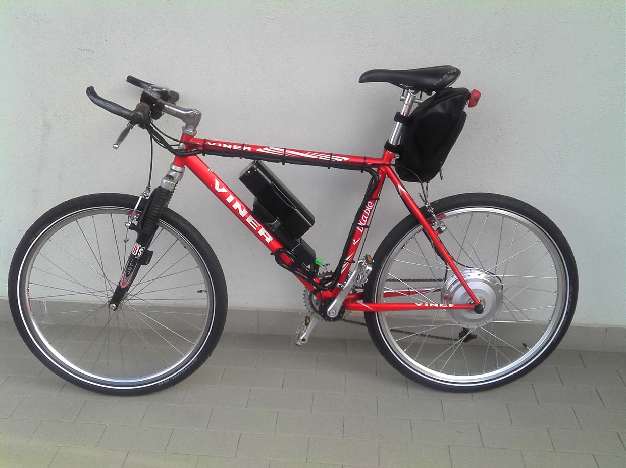

Finalmente eccola.
139,07 KB
Grazie ad Alcedo dopo 15 anni la mia Viner Diablo ha finalmente una nuova vita.
Ora sono qui a chiedervi alcuni consigli per alcune migliorie che intendo fare, sia a livello montaggio, che a livello accessori.

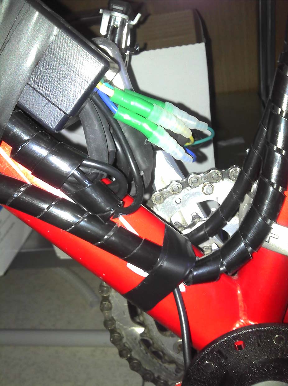

La prima cosa che vorrei migliorare sono i cablaggi del motore.
162,68 KB
Come vedete nella foto non entrano tutti nella scatolina a valle della centralina fornitami nel kit, quindi mi rimane un pò antiestetico vedere quei tre connettori fuori dall'insieme. Voi come risolvereste il problema? Avevo pensato a fare una scatola più grande in alluminio, ma i fili che escono dalla centralina e vanno nella contenitore in plastica, sono siliconati nell'entrare in quest'ultima e non saprei come non rovinare il tutto.
Esiste un connettore unico che possa inglobare tutti e tre i singoli connettori?

ciao charlie bellissimo lavoro è un 500w vero?

ciao,
se metti un po' d'ordine nella scatoletta secondo me i 3 connettori ci stanno.
Quale centralina hai preso?

Bella bici-bipa...
Per quanto riguarda portapacchi e parafanghi sono accessori che odio e smonto da tutte le mie bici appena le compro (oltre al paracatena), quindi niente aiuto...
Per gli spinotti del motore, conoscendo quanto "maniaco" precisino e perfettino è Marco, quoto Paguro, secondo me ci stanno dentro, se ti ha dato quella scatolina a corredo di quella centralina...
Diversamente visto che la tua è una centralina da 16A (max 20A) puoi sostituire i tre connettori originali con praticamente tutti i connettori che trovi da modellismo, io preferisco usare gli Anderson...

Ciao @Clausarts si è un 500w.
Per @Paguro e @MilleMiglia si è la scatola a corredo del kit, ho rimesso mano al tutto ed ora sta tutto dentro, ma comunque il fatto che i cavi sono un pò più lunghi ancora non so come risolvere.
O "tagli e cuci" alla misura giusta cambiando i connettori, o lasci il cavo più preciso dalla parte della centralina, e naturalmente più lasco dalla parte del motore... non hai mica grandi alternative...
Pma comunque il fatto che i cavi sono un pò più lunghi ancora non so come risolvere.
Puoi usare il trucco Outside...
http://www.webalice.it/c.designer/giunzione_cavi.htm
ciao
