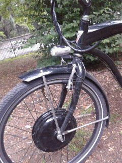

Ciao a tutti!
Volevo cambiare la forcella della mia cruiser mettendo magari qualcosa di ammortizzato, mi ha detto il mio ciclista di fiducia che essendo il mio tipo di forcella piuttosto vecchio non posso montare quelle di ultima generazione o con precarico.. ho trovato qualcosa di vecchiotto ma sicuramente migliore di quelle che ho su adesso. con tipo molle, in acciaio sui 40 euro... Voi sapreste consigliarmi qualcosa?
Grazie!! Vi prego notare che la mia bici va sui 45 kmh..
Allego una foto! però non essendo la mia bici ammortizzata in nessun modo cercavo in questa maniera di far qualcosa per la ruota davanti.
Grazie!

Le forcelle in acciaio con cannotto da 1/2" da 40 Euro sono quelle delle bici cinesi e delle bici da bambini, se vuoi migliorare la situazione "confort" devi trovare una forcella di qualità migliore, altrimenti peggiori la situazione.
Devi anche fare attenzione che il tuo motore riesca a passare nello spazio tra i foderi, molte forcelle economiche non hanno lo spazio sufficiente, la cosa mi è accaduta personalmente con biciclette di amici.

La seconda opzione è una forcella ammortizzata sempre con molle in alluminio rst al prezzo di 80 euro... tengo in considerazione lo spazio tra i foderi...
